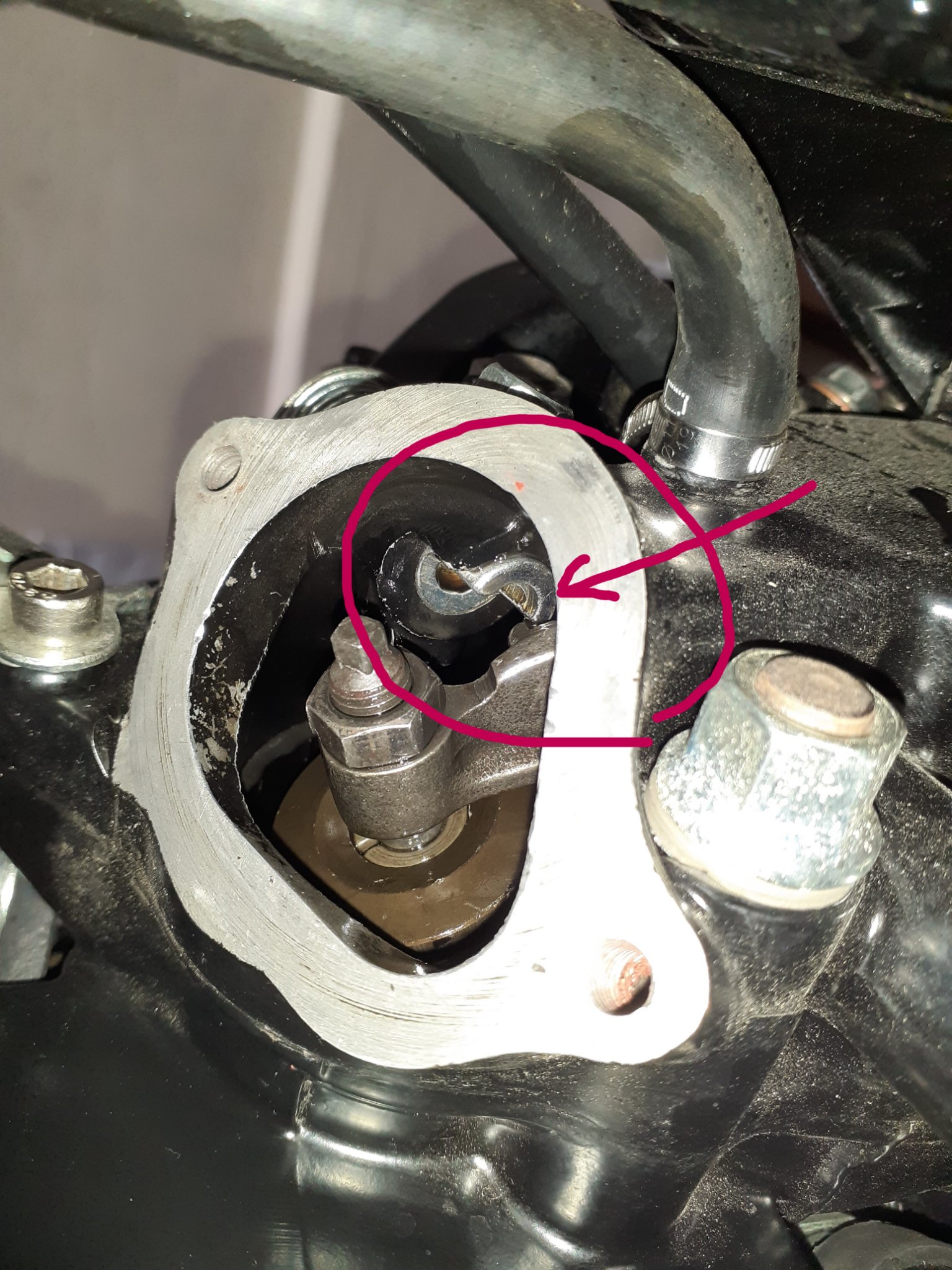

danke Georg ein sehr Interessante Seite .Ich war heute noch mal in meiner Garage und habe ein paar Bilder gemacht mit fragen .Bild eins Kipphebel Dekohebel hier am Pfeil berühren die beiden sich fast etwas 0,5 mm spiel dann drückt nach betätigen des Dekohebels am Lenker den Kipphebel nach unter Normal ? oder muß da mehr abstand zwischen den beiden sein ,blöd nur die Stellschraube am Zug ist schon bis Ende eingedreht.

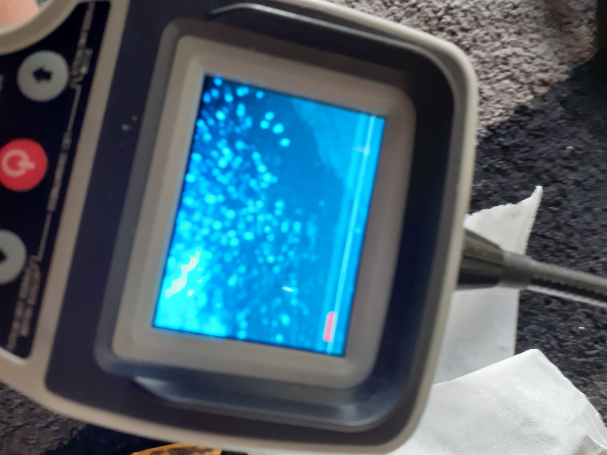

Bild zwei ein Bild mit der Endoskop Kamera. Rußbelag auf der Kolben Oberfläche normal ?

Das Klackern kann natürlich der Kipphebel sein der auf den Dekohebel knallt. Versuch mal den Dekobowdenzug so einzustellen, dass er das Ventil erst kurz vorm Anschlag des Handhebels am Lenker aushebt.

Ich würde auch erstmal das Einfachste machen: lass den Motor laufen und schraub den Dekohebel ab und hänge den Zug aus, ohne die Deko zu betätigen damit der Motor weiterläuft. Vielleicht hat sich das Klackern dann erledigt und der Grund ist klar. Ich drücke dir die Daumen.

wenn der Dekohebel so knapp eingestellt ist gibt es die Möglichkeit, dass dieser bei Lenkereinschlag das Ventil leicht öffnet. Da kann es dann passieren, dass das Moped aus "unerklärlichen" Gründen beim Lenkereinschlag aus geht. Oder aber (und das ist mir auch schon so passiert) beim Ventileinstellen wird der Lenker eingeschlagen damit man dort hin kommt. Das führt dann zu vollkommen falschem Ventilspiel wenn man versucht dieses vom Ausrücker schon leicht geöffnete Ventil einzustellen. Dies wiederum kann dann ordentlich "Klackern"!
