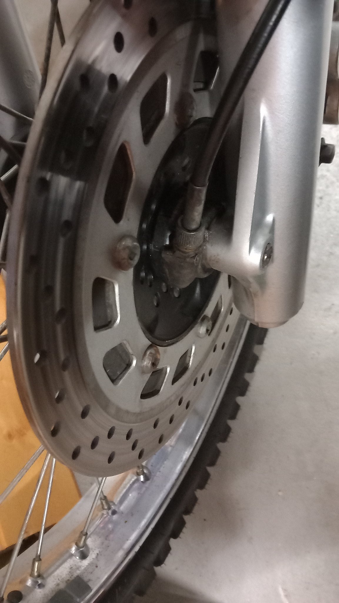

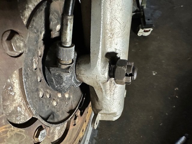

ich hoffe ihr könnt mir helfen.
Bei meiner XT ist die Gabel von einer 600er verbaut.
Beim montieren habe ich das Problem das ich bevor ich das Drehmoment von
der Steckachse bekomme, die Kronenmutter schon viel zu weit auf dem Gewinde ist und ich
so nicht den Sicherungssplint richtig montiert bekomme.
Ist diie Steckachse zu lange oder wo liegt mein Fehler?
Nur mal zur Voranaschauung der Distanz :

Re: Vorderradeinbau Steckachse zu lang?
die Gabel federt aber korrekt ein ?
oder fehlt irgendwo eine Distanz zwischen den Holmen ?
Wenn sie orrekt funktioniert, könnte man nach festziehen ein loch markieren und neu Bohren , oder eine Distanzscheibe ( gemessen ) hinter die Mutter legen , festziehen Splint rein, ferdisch ......

Hab es so noch nicht ausprobiert, weil es bevor ich den Reifen gewechselt habe, so montiert
war.
Bin etwas ratlos oder die Klemmung war vorher festgezogen mit einem Luftspalt zum Distanzring.
war.

- Beiträge: 6506
Ich weiß nicht obs unterschiedlich lange Achsen für die diversen Gabelvariationen gab. Bist Du sicher dass Deine Teile so miteinander an einer 600er gelaufen sind? Für mich siehts eindeutig danach aus, dass die rechte Achsenseite zu lang ist.
- Beiträge: 2571
Ist da ein Gewinde im linken Gabelholm?
Dann gehört da gar keine Mutter hin!
Sieht aus wie bei meiner TT-Gabel...dann wäre es die falsche Achse.
hast du eventuell die Radlager gewechselt und die Distanzhülse zwischen den Lagern vergessen?
- Beiträge: 2571

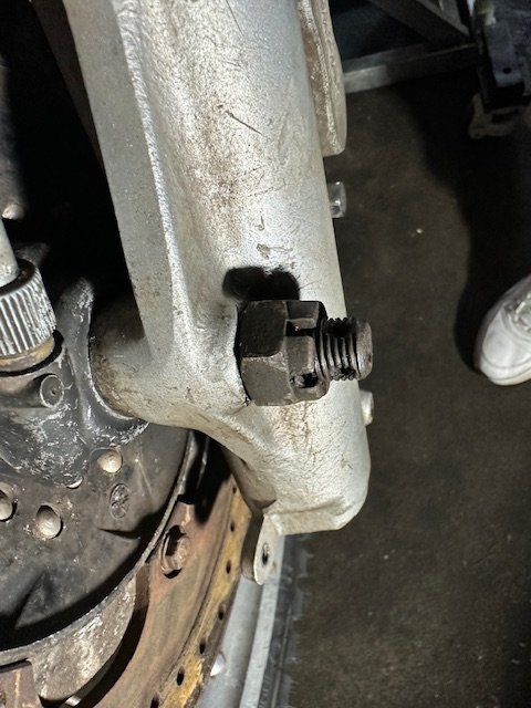

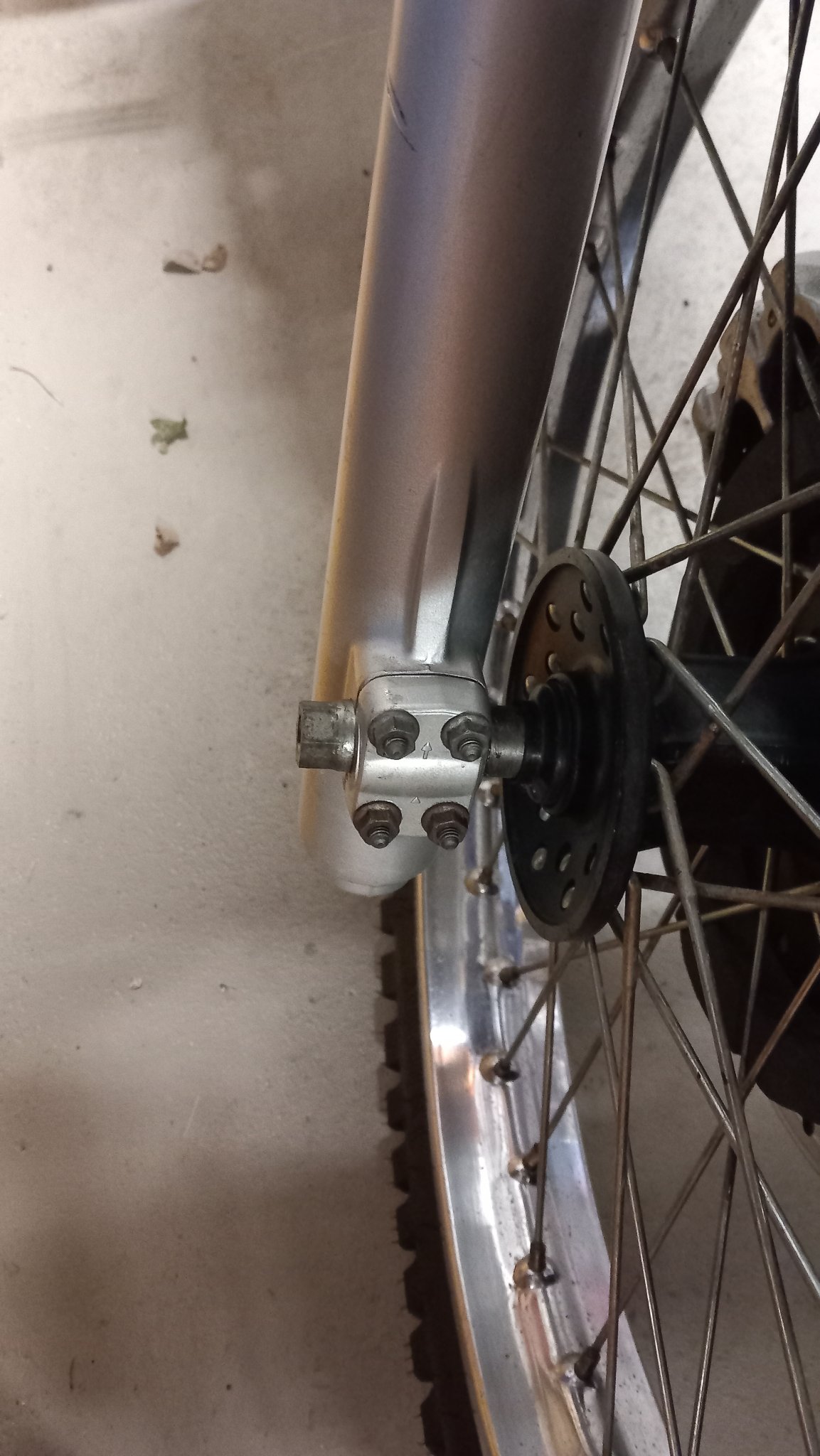

...hier noch zwei Fotos zur Verdeutlichung:
XT600 (2KF): TT600 (59X): ...meines Erachtens handelt (oder handelte) es sich um eine Gabel mit Gewinde im Tauchrohr. Mir gehlt auf Deinem Foto die Auflagefläche für die Mutter. Es gibt hier verschiedene Typen, muss also nicht zwingend 59X sein.
Wenn ich die Bilder vergleiche, sieht es nach der XT600 Gabel aus. Der Absatz an dem unteren linken Holm unterscheidet sich von dem der TT. Wenn die Unterlagsscheibe (19) dabei kommt, könnte es ja schon passen. Bin gespannt wo das fehlenden Teil rumliegt
Gruß Micha
Gruß Micha

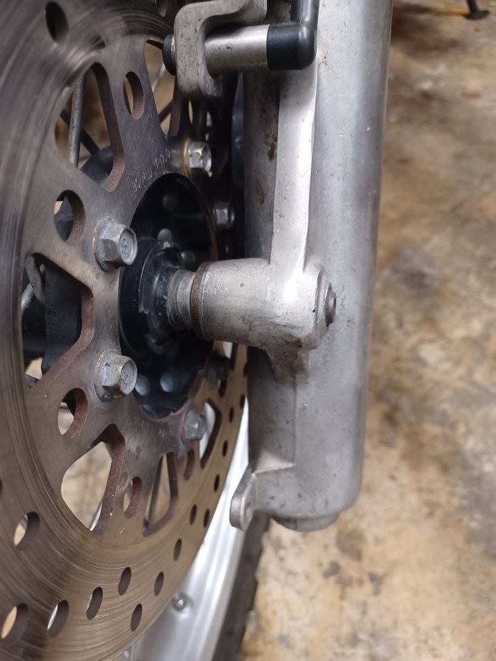

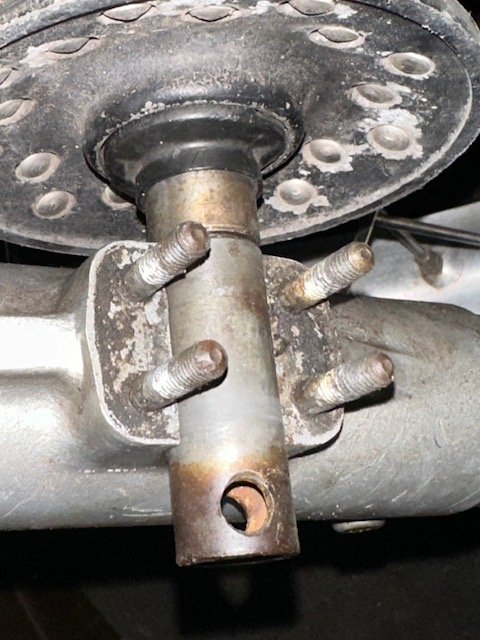

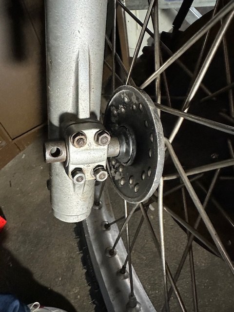

Denke auch das die Achse falsch ist. Anbei 2 Bilder von meiner 3TB Baujahr 97
Im linken Gabelrohr ist ein Gewinde drin und am rechten Ende der Achse ist keine Bohrung sondern ein Sechskant
Grüße Christian
Grüße Christian
Vielen Dank für die zahlreichen Antworten ....
Im Gabelholm ist kein Gewinde, ich besorge mir mal die Unterlegscheibe und werde berichten ob es das
schon war ...
Beste Grüße
schon war ...
Beste Grüße
Kaschumpf
- Beiträge: 199

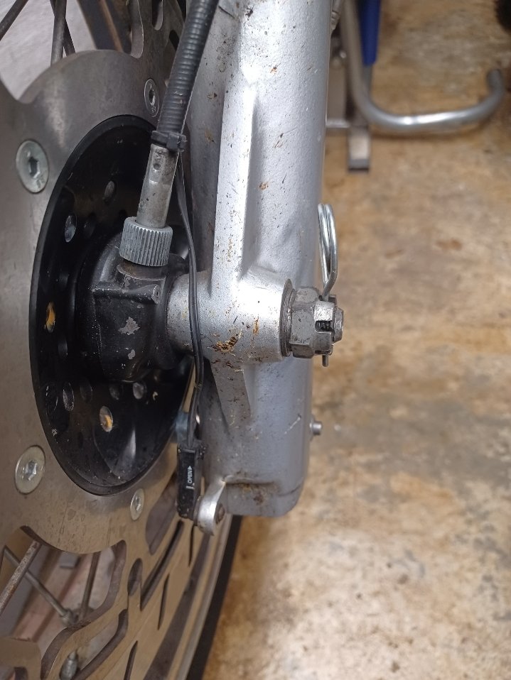

Anbei Fotos von meiner Vorderachse.
Kaschumpf
- Beiträge: 199
Ups zu früh gesendet
- Dateianhänge
- Gabel re.jpg (34.95 KiB) 1543 mal betrachtet
- Gabel li.jpg (34.65 KiB) 1543 mal betrachtet
- Beiträge: 3379
Sieht doch nach 2KF Gabel aus. und wenn keine Mutter auflagefläche, dann gewinde in der Showa. während TT ja Kayaba ist.
somit falsche achse!
aber, man die jetzige ja anpassen, damit es passt.
weitermachen...
weitermachen...
