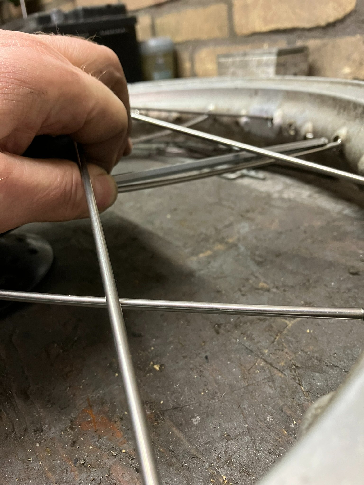

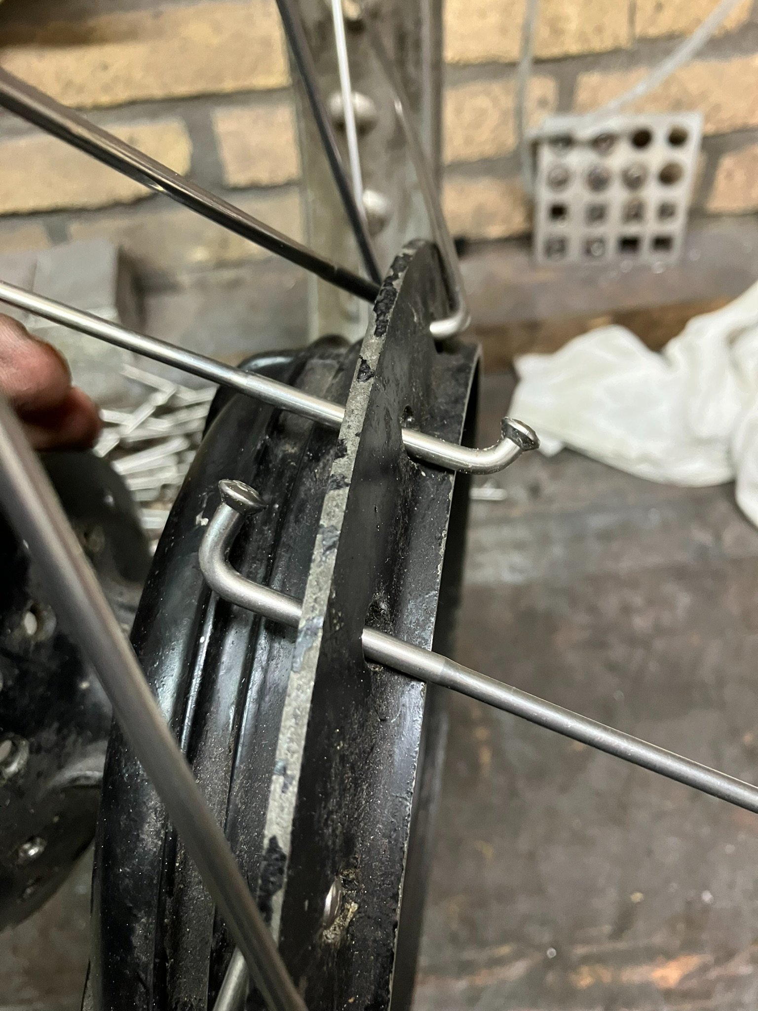

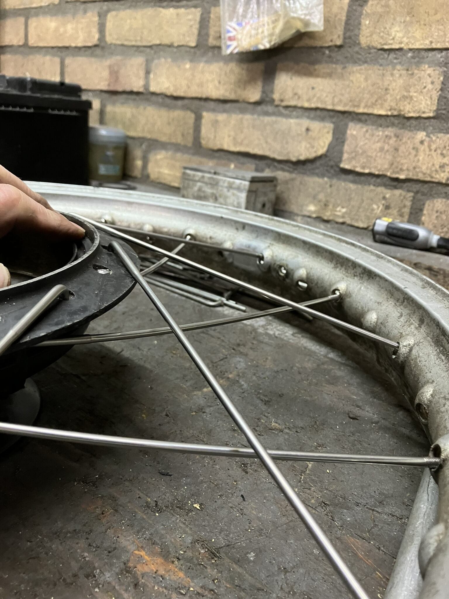

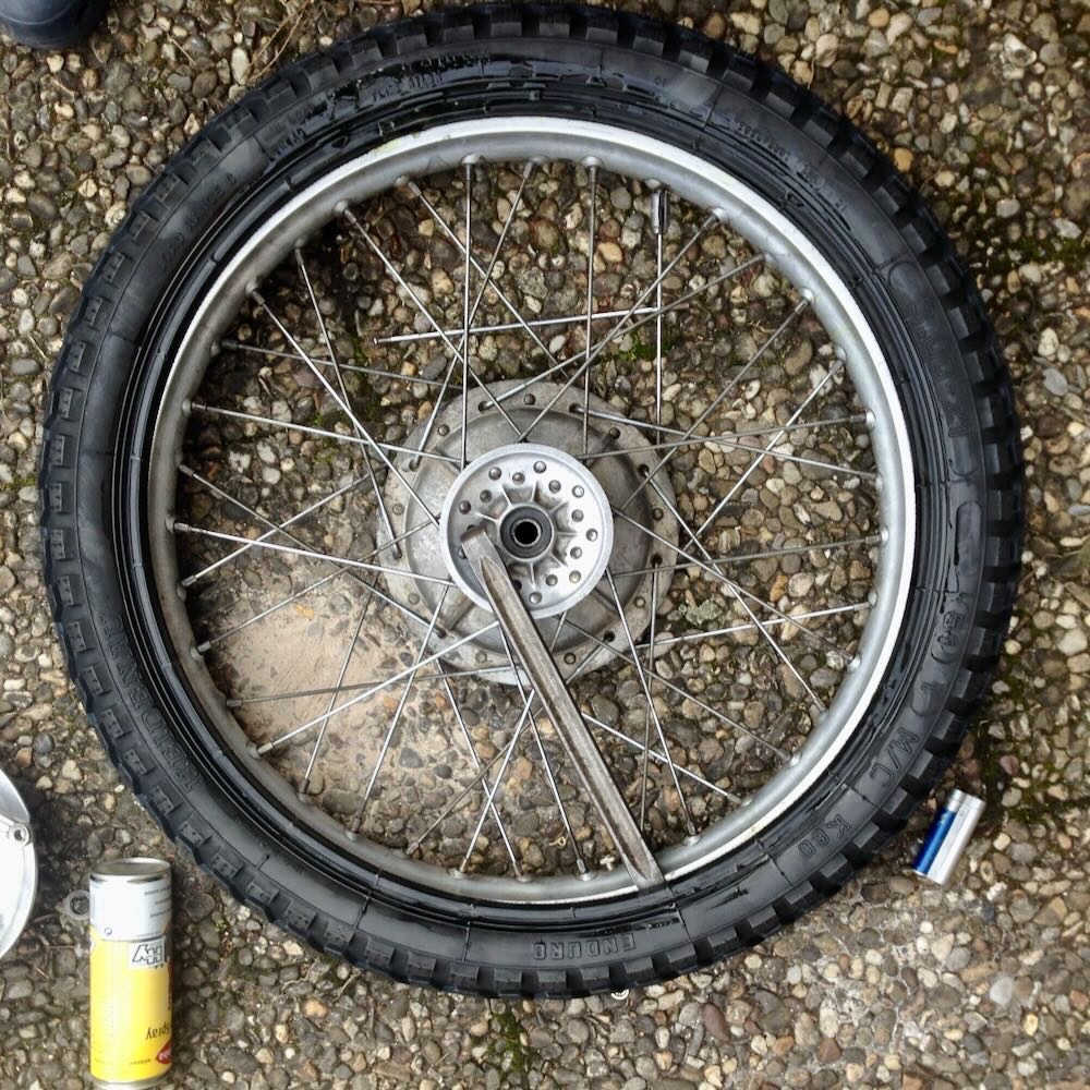

also noch mal, bisschen kleiner
So war es : Es scheint also, dass der Winkelversatz der Speiche ein wenig länger sein sollte, damit sie richtig passt. Ich habe versucht, oben und unten umzukehren, obwohl ich denke, dass ich sie richtig habe, aber das hat es nur schlimmer gemacht. Die anderen 2 Sätze von 9 haben alle das kurze Ende, so dass sie sicher für die andere Radseite sind.

Irgendwie ist da einiges falsch. Die Felge scheint nicht 21" zu sein, ausserdem stimmen die Bohrungswinkel nicht. Lies Dir das mal durch, vor Allem aber solltest Du Dir eine XT-Felge besorgen.
http://www.xt-500.de/technik/speichen/speichen.html

Dein Vorletztes Foto ist ja wirklich der Hammer. SO WAR das? Da war ein Künstler am Werk, im negativen Sinne. Recht viel mehr kann man nich verkehrt machen...

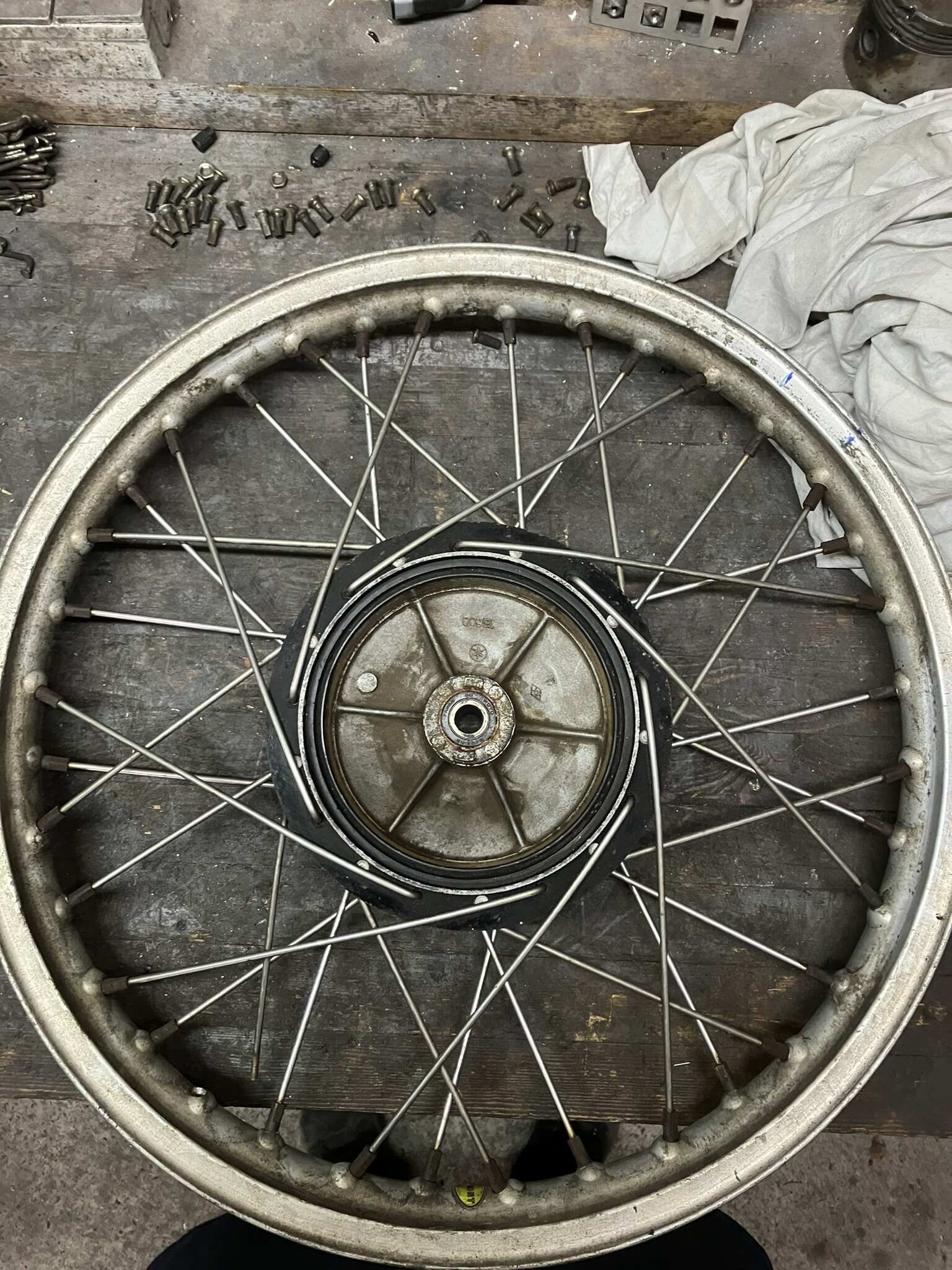

Re: Speichen
Such mal ein Foto bei Ebay, oder vielleicht schaff ichs morgen in die Werkstatt, da hab ich noch ein Rad für Fotos stehen.
Auf der Bremstrommelseite sind zwei etwa gleichlange Speichen mit möglicherweise unterschiedlichen kröpfungen verbaut, sie überkreuzen sich noch innerhalb des Flansches und gehen fast 180° auseinander. Bei Deinem Rad sind stark verschieden lange Speichen auf jeder Seite verbaut. Die Kurzen müssen auf die Bremstrommelseite.
Immerhin sollte es möglich sein, Deine Felge korrekt einzuspeichen, auch wenn die Bohrungen nicht genau im Winkel stimmen.
