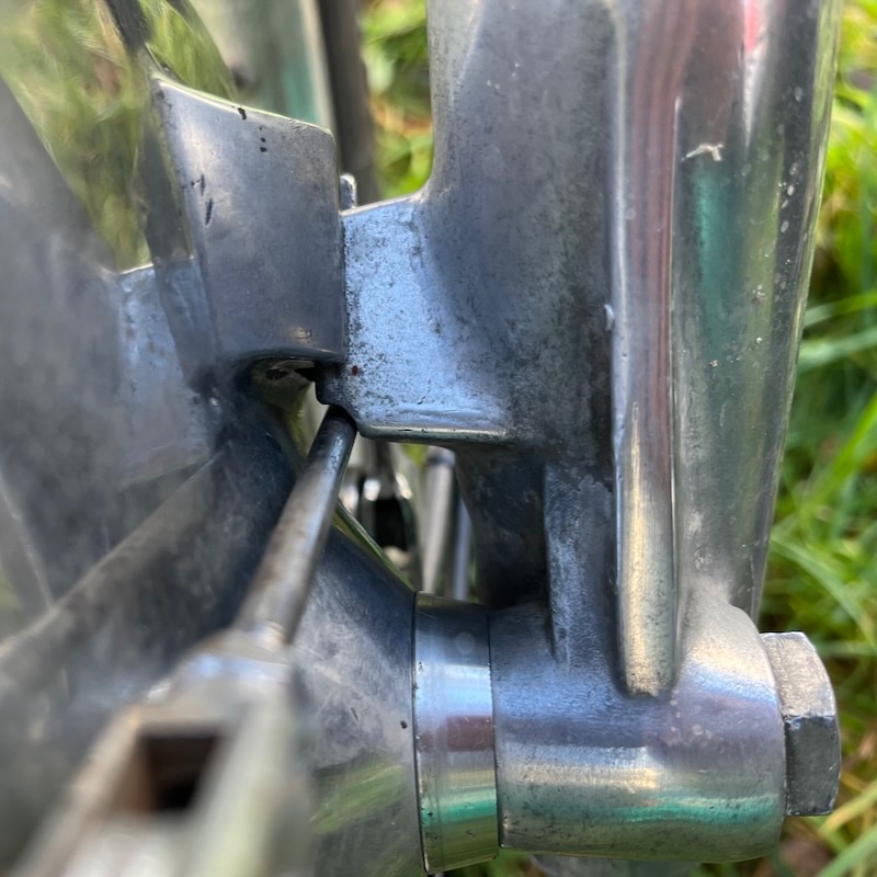

Das Wochenende war schön, die Nacht feucht und die Trommel wird besser- aber nicht gut.
Beim Bremsen bei niedrigen Geschwindigkeiten bemerkt man das "saugende" Verhalten der auflaufenden Beläge - aber stärkerer Zug erzeugt nur enttäuschend wenig mehr Bremskraft. Heute war ich noch ein wenig unterwegs - es wird langsam besser aber ein Anker ist das nicht.
Vielleicht schaue ich mir heute noch mal das Tragbild der Beläge an.
Zum Einbau:
Die Trommel ließe sich schöner an der alten Gabel ohne vorverlegte Achsaufnahme montieren.
Dann wäre sie nicht so verdreht.
Ich denke immer wieder über einen Adapter nach der die Verdrehung korrigiert.
Grundsätzlich wäre das wohl machbar, aber die Verbindungsstange bekommt dann Probleme.
Sie ist jetzt schon sehr "eingepasst" (siehe letztes Bild).
Eine Möglichkeit wäre die Verbindungsstange unter der Achse vorbeizuführen, da ist aber erst mal die Tachowelle...
Also so ganz super ist das alles nicht.
Aber intetressant schon.

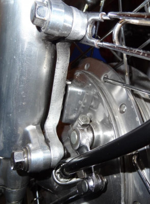

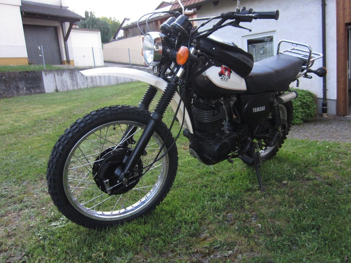

Hab mir mal vor einiger Zeit die SR-Duplex in die XT geschraubt, sah dann so aus...
Jack :wink:

Der Witz ist dass da das Stängchen untenrum geht!
Geht bei mir erst mal nicht weil der Tachoantrieb im Weg ist. Oder ist der kleine Hebel besonders geformt?

Zudem hast du die Alte Gabel. Damit ist die Ankerplatte nicht verdreht. Das sieht installationsmäßig klar besser aus…
Interessant wäre noch dein funktioneller Eindruck.

Am Hebel wurde nix verändert es sind ja auch SR Stand/Tauchrohre und bremsen tut das recht ordentlich…

SR-Gabel habe ich übersehen.
Habe gegoogelt.
Bei der Trommel kommt offensichtlich die Tachowelle in einem anderen Winkel raus und deshalb ist Platz für die Querstange und Zweithebel unten.

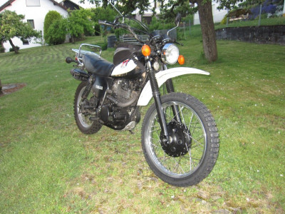

Jack :wink:
Das gefällt mir recht gut, und ich hätte auch Interesse daran, die Duplex in meine XT zu verpflanzen. Das Schutzblech gefällt mir so nicht so ganz. Scheint daher zu kommen, dass das Rad bei den XT Standrohren vorne, anstatt unten angeschlagen ist. Das müsste man mit einem Schutzblech für die 76-79er Modellen beheben können, oder liege ich da falsch? Damit dürfte auch der Radstand etwas kürzer ausfallen. Könnte man das mit der Gabelbrücke von den XT Modellen bis 79 ausgleichen? Wie sieht es mit der Tachoübersetzung und mit der Tachowelle aus?
