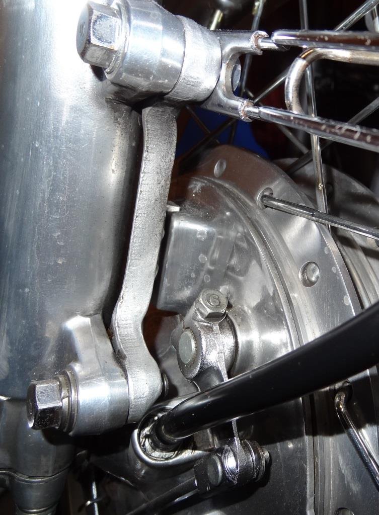

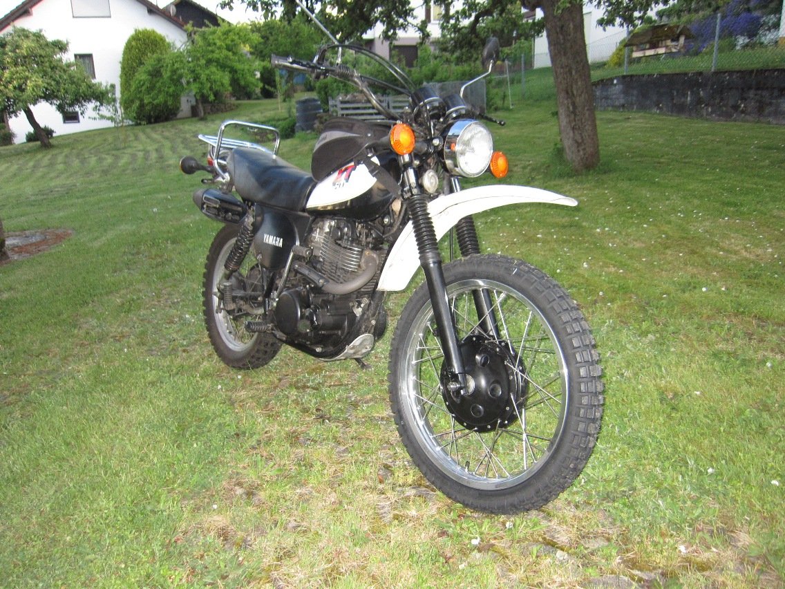

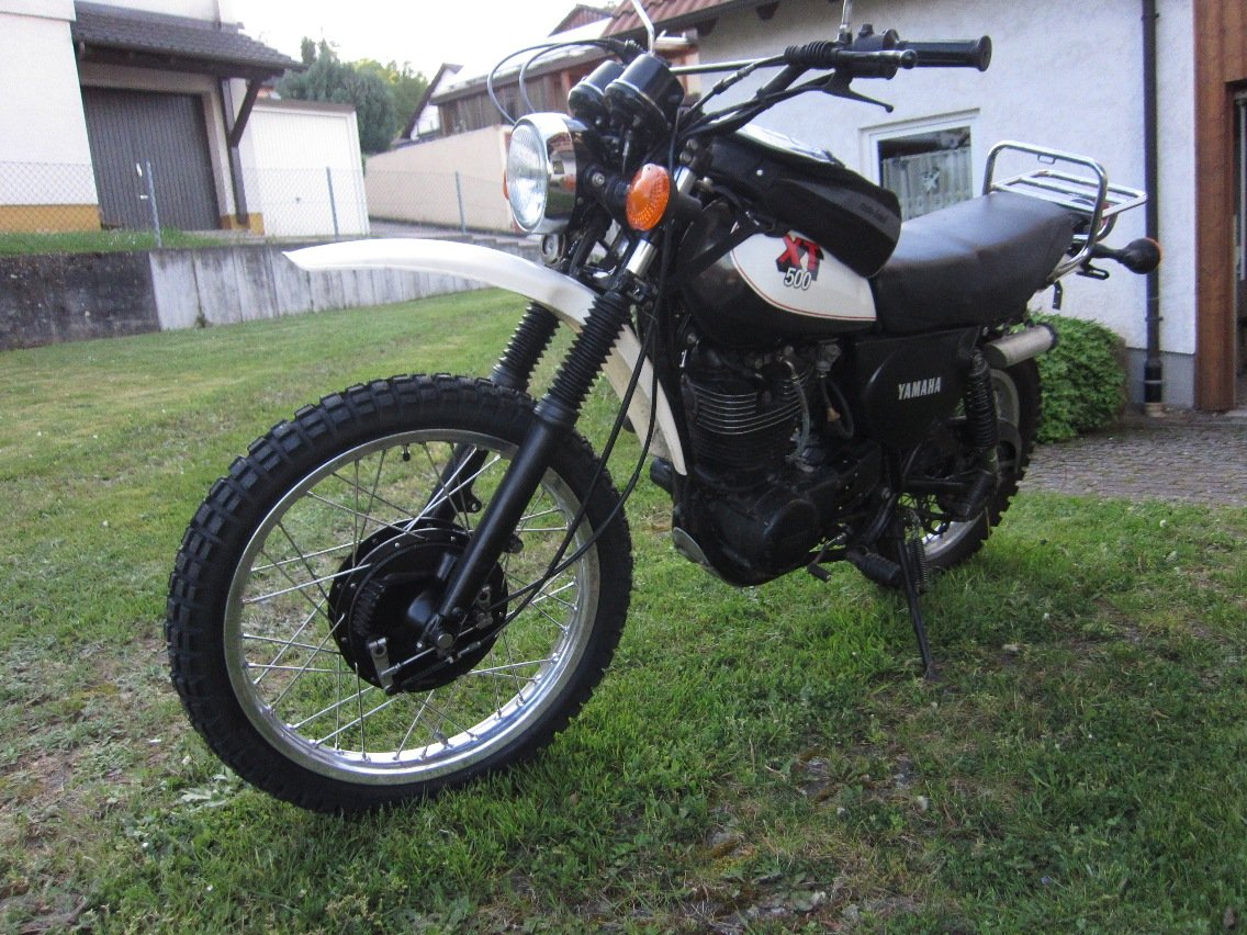

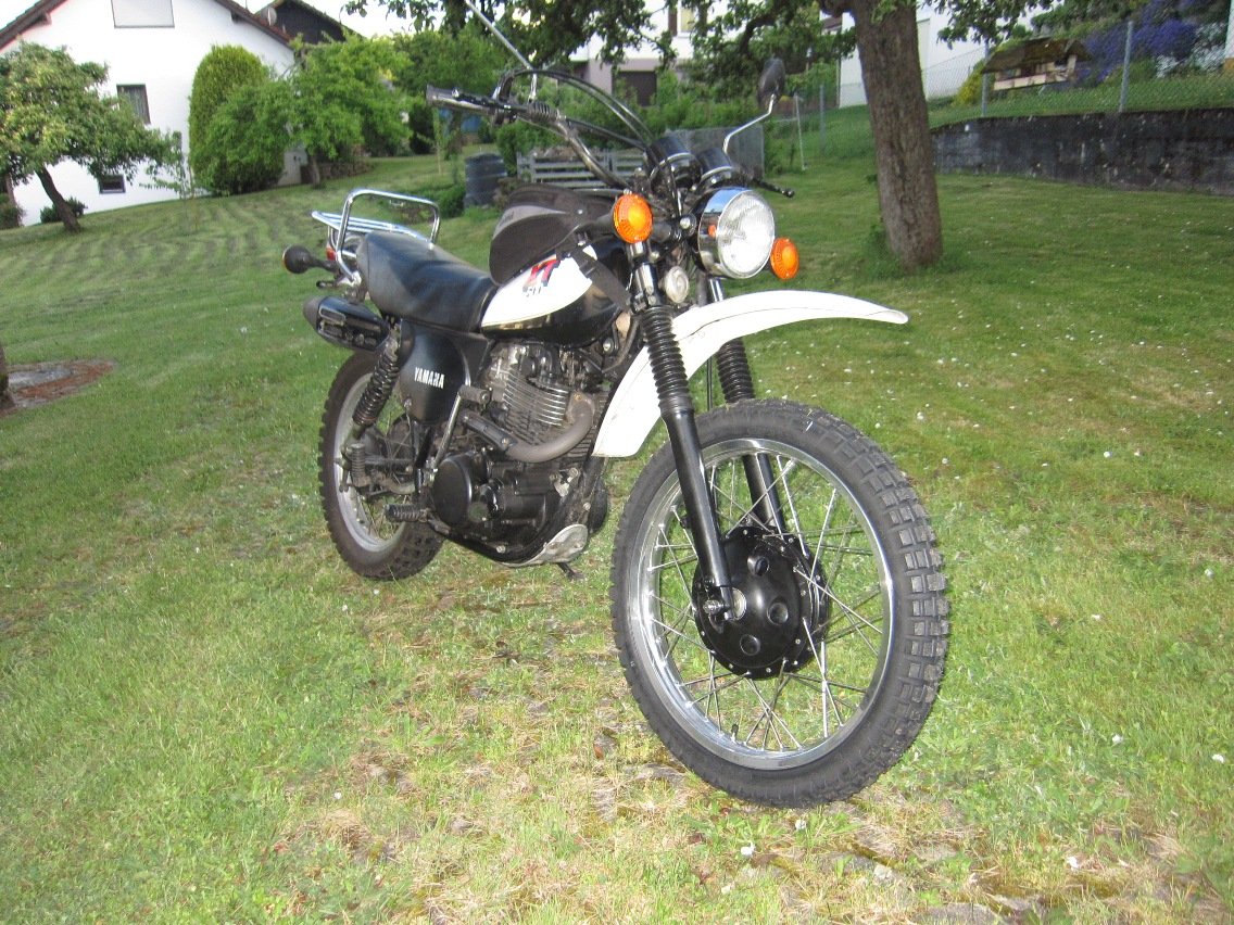

Hab mir mal vor einiger Zeit die SR-Duplex in die XT geschraubt, sah dann so aus...
Jack :wink:

Beitragvon woddel » Di Nov 28, 2023 20:31
Der Witz ist dass da das Stängchen untenrum geht!
Geht bei mir erst mal nicht weil der Tachoantrieb im Weg ist. Oder ist der kleine Hebel besonders geformt?

Re: Duplexbremse vorne
Beitragvon woddel » Di Nov 28, 2023 20:55
Zudem hast du die Alte Gabel. Damit ist die Ankerplatte nicht verdreht. Das sieht installationsmäßig klar besser aus…
Interessant wäre noch dein funktioneller Eindruck.

Beitragvon xtjack » Mi Nov 29, 2023 7:06
Am Hebel wurde nix verändert es sind ja auch SR Stand/Tauchrohre und bremsen tut das recht ordentlich…
Beitragvon woddel » Mi Nov 29, 2023 8:20
SR-Gabel habe ich übersehen.
Habe gegoogelt.
Bei der Trommel kommt offensichtlich die Tachowelle in einem anderen Winkel raus und deshalb ist Platz für die Querstange und Zweithebel unten.

Beitragvon xtjack » Mi Nov 29, 2023 19:57
Sieht bei der SR so aus...
Jack :wink:
Das gefällt mir recht gut, und ich hätte auch Interesse daran, die Duplex in meine XT zu verpflanzen. Das Schutzblech gefällt mir so nicht so ganz. Scheint daher zu kommen, dass das Rad bei den XT Standrohren vorne, anstatt unten angeschlagen ist. Das müsste man mit einem Schutzblech für die 76-79er Modellen beheben können, oder liege ich da falsch? Damit dürfte auch der Radstand etwas kürzer ausfallen. Könnte man das mit der Gabelbrücke von den XT Modellen bis 79 ausgleichen? Wie sieht es mit der Tachoübersetzung und mit der Tachowelle aus?

Beitragvon xtoli » So Dez 03, 2023 16:25
Oder gleicht den verschobenen Radstand die Gabelbrücke der SR aus? Wo kann man die Duplextrommel in die XT Felge einspeichen lassen?
Beitragvon xtoli » So Dez 03, 2023 16:50
Wäre es möglich, die gesamte Gabel von dem 76-79er Modell zu nehmen? Würde das mit der Drehmomentstütze passen? Meine XT ist von 1980.
