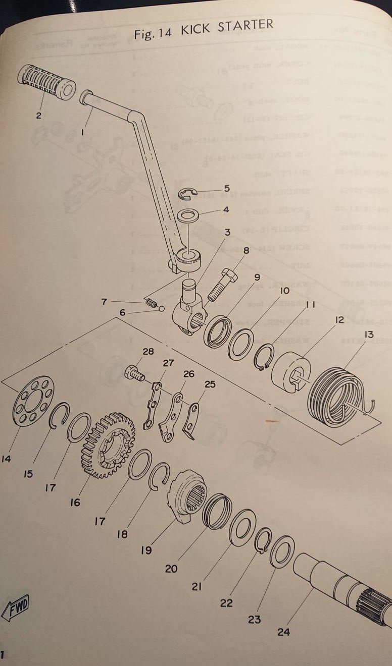

Hallo ans Forum,
im Bucheli-Projekt habe ich gelesen, wie man feststellt, ob das Ausrückbleck kaputt ist. Das ist bei meiner XT500 Bj. 80 der Fall.
Kedo bietet das Ersatzteil an.
Frage an euer Wissen: Wo finde ich eine Umbauanleitung - hat jemand vllt. weitere Tipps dazu?
Danke und Grüsse, Tom

Re: Kickstarter-Ausrückblech tauschen - Anleitung gesucht
Servus
VORHER
Wie sind die Arbeitsbedingungen?
Am wenigsten Stress hast Du mit genug Zeit und wenn Du die XT etwas aufgebockt stehen lassen kannst. In dem Fall würde ich sie aufrecht aufbocken, Polrad auf OT (Kontrolldeckel unter dem Unterbrecherdeckel) und SO LASSEN WÄHREND DER GESAMTEN REPARATUR.
Wenns schnell gehen soll: Batterie ausbauen und Tank runter, dann XT etwa 45° oder mehr nach LINKS neigen, zur Schalthebelseite. Dann rinnt das Öl großteils noch hinten und es kommt Dir nix entgegen beim Öffnen. Ich beschreib aber unterhalb die Aufrechtmethode mit Öl ablassen.
DEMONTAGE
Zusammenbau in umgekehrter Reihenfolge (inklusive Motoröl einfüllen).
Sollte das Ausrückblech übrigens nicht beschädigt sein, dann kann es auch das Gegenstück auf der Kickerwelle sein, da wäre dann eines der Ohren abgebrochen. Gleiche Symptome. Ersetzen.
Die Dichtungen leicht eingeölt verbauen, kann man auch mit Fett einstreichen damits besser am Gehäuse pickt. Man kann eine neue Dichtung auch uneingeölt mit Motorsilikon auf den Deckel picken und den Block leicht einölen, dann hat man bei Demontage (unterwegs) eine Chance dass die Dichtung sich nicht zerstört.
Ich tu auf alle (entfetteten und trocken gewischten) Schraubengewinde die in Alu sitzen bei der Montage etwas Gewindesicherung niedrigfest (Gehäuse) oder mittelfest (Ausrückblech, Anschlagblech). Die niedrigfeste Schraubensicherung dichtet das Gewinde gegen eindringendes Wasser ab und vermindert die Gefahrt des Festgammelns der Schrauben im Alu (Oldtimertrick).
Beim Aufstecken des Gehäusedeckels gut ausrichten, wegen dem Wellendichtring der Kurbelwelle, da will man nix beschädigen ... mit dem Schonhammer in Position klöppeln, zart. Vor allem dort klöppeln wo die Zentrierbuchsen sitzen.
Beim Aufstecken der Unterbrechergrundplatte etwas zwischen die Kontakte des Unterbrechers klemmen damit er leicht aufmacht, dann kann man anschließend leicht den Nocken samt Versteller aufstecken - obacht, Positionierstift checken und Stift in Schlitz einfädeln des Verstellers einfädeln. Wenn die Welle immer in Position geblieben ist UND der Motor nicht durchgedreht wurde (oder falls doch dann ZWEI Mal) dann passt das noch und man baut sich keinen 180°-Fehler ein.
Ölwännchenschrauben oder Ölablassschraube nur mit dem vorgesehenen Drehmoment anziehen, auch wenns zu leicht erscheint, damit man nix beschädigt ... Gewinde mit Schraubensicherung verhindert ein ungewolltes aufgehen. Siehe Bucheli (Papierausgabe) für die Drehmomente.
Ich hoffe ich hab nichts vergessen. Bitte mitdenken, und auch mit dem Bucheli checken.
Übrigens braucht man das ANSCHLAGBLECH unbedingt, sonst spaltet der zurückschlagende Kicker irgendwann den Block. Das AUSRÜCKBLECH würde ich ersetzen, dann hält das Anschlagblech auch, und die Schrauben sitzen nicht vorher auf Grund. Und dass der Kicker in der oberen Ruheposition ausklinkt will man ja auch irgendwie ...
ICH würde nach Zusammenbau die Zündungseinstellung prüfen. Und den Kicker laut Markierung aufstecken (Schlitz gegen Körnerpunkt auf der Welle ausrichten).

Ich würde zusätzlich vor dem Zusammenbau das Kurbelwellenende und das Unterbrecherwellenende etwas einölen damits gut in den jeweiligen Wellendichtring rutscht, und den Filz am Unterbrecher zart (!) einölen, feucht reicht.
Die Inbetriebnahme vom Motor kann schmierungstechnisch ohne große Umstände erfolgen, weil man auf der Primärölseite (Pumpe) nichts geöffnet hat, und das Ölventil nach Montage ja gängig und nicht verklebt ist. Einfach vor dem Aufsetzen des Kupplungsdeckels das Öl ins Motorgehäuse kippen, wenns Mopped am Seitenständer steht sollte das weit genug nach hinten laufen dass nichts raussuppt.

- Schraubensicherungsblech umbiegen und Verschraubung vom Ausrückblech und Anschlagblech entfernen
Ölfilter richtigrum einbauen - Loch zum Motor hin ...
