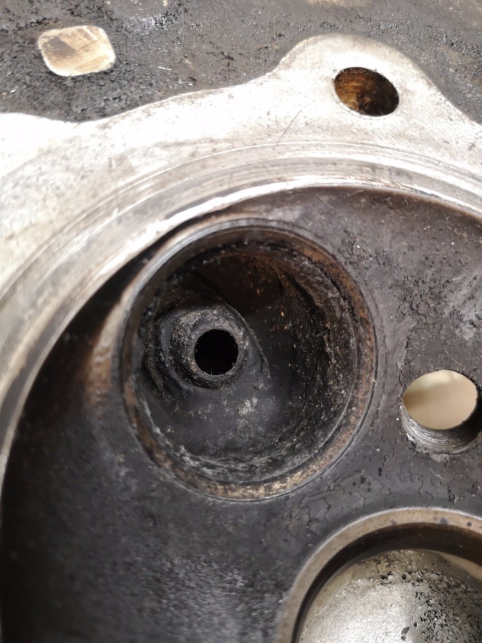

Hallo zusammen , ich habe eine Frage zur Ventilführung, Kedo bietet die Führungen für Ein- und Auslass unter einem Typ an, Yamaha hat für Ein- und Auslass unterschiedliche Teilenummnern. Warum ist das so?
Der zweite Punkt betriff die Montage, ich habe einiges quer gelesen und bei der Montage der Führungen kann man einiges falsch machen. Gibt es eine Dokumentation in der das geballte Wissen der letzten 30 Jahre vereint ist und die sozusagen als ultimative Anleitung für den Wechsel der Ventilführungen dienen kann?

Die Führungen A/E sind gleich.
Der Aus und Einbau erfolgt mit Hitze.
Einen passenden Dorn mit 12/8mm muss man haben.
Wenn man ausbauen will, ist es besser den Clip zu entfernen, um dann aus dem erhitzten Kopf (max 140°C) mit dem Dorn von oben beherzt rauszuschlagen. Von unten kann die Ablagerung auf der Führung Probleme machen und ggf. Riefen in der Grundbohrung erzeugen.
Wenn die alten Führungen raus sind, den Kopf wieder erhitzen die Führungen in das Tiefkühlfach und dann möglichst schnell und gerade die Führungen von oben reinschlagen. Danach mit den neuen Ventilen prüfen, ob die klemmen. Dann müsste aufgerieben werden (passende Aale nötig)
soweit zum Tauschvorgang.
Ich habe die alten Führung davor immer mit den neuen Ventilen auf Klapper re-li geprüft, weil die alten Führungen in Fahrtrichtung mehr klappern.
Wenn der Unterschied in beide Richtungen fast gleich ist kann man sich den Tausch sparen.
Dann in jedem Fall die Sitze sauber fräsen. Neue Ventile sollten dann schon dicht sein. Läppen ist überflüssig.
Die neuen Ventile verbauen und dann mit Bremsenreiniger in die Kanäle sprühen.
Die Brennraumseite muss dabei trocken bleiben.

Helmut, clips haben nur die ab '92 oder so. Du bist zu modern. Oder gar an Fremdköpfen zugange?
Die ersten XT500 bis 1978, die mit dem kleinen Einlassventil und kurzen Kühlrippen, die hatten zwei etwas unterschiedliche Führungen. Aber ab da waren sie gleich. (SR ab '92 ist nochmal anders)
Um dem Helmut mit seiner Empfehlung zu folgen: die Führung von oben her abbohren, damit der breite Bund wegfällt, und die Restführung nach unten aus dem angewärmten Kopf rausschlagen. Eigentlich keine Arbeit für Hobbyisten, und selbst grobe Instandsetzer machen gern mal einen Kopf kaputt...
O-Ringe sitzen übrigens unter den Bunden der Führungen. Man sollte sie nicht einfach weglassen.

Gibt es einen speziellen Grund wieso man die Führungen nicht einpresst und auspresst?
- Beiträge: 6562
Re: Ventilführung
Kurzform: Beim Auspressen ziehst Du die am Ende der Führung angebackene Kohle mit durch die Bohrung, die dadurch aufgeweitet und verhunzt wird. Das Alu ist da empfindlich.

Ja ok, glaube das stand oben schon, aber wieso ist es dann besser die neue Führung auch ein zu schlagen.?Kurzform: Beim Auspressen ziehst Du die am Ende der Führung angebackene Kohle mit durch die Bohrung, die dadurch aufgeweitet und verhunzt wird. Das Alu ist da empfindlich.
- Beiträge: 6562
Re: Ventilführung
Du kannst sie natürlich einpressen, was mit warmem Kopf/kalter Führung aber nicht nötig ist. Die steckst Du rein, und wenn sie "anzieht" gibst Du ihr mit dem Schlagdorn noch eine mit, damit der O-ring gepresst wird, und die Führung auf Grund sitzt.

Danke Euch für die nützlichen Information, es handelt sich in der Tat um eine frühe XT demnach scheinen die beiden unterschiedlichen Führungen nötig zu sein. Warum das so ist und was unterschiedlich würde mich noch interessieren. Ich nehme mit das ich das auf keinen Fall in meiner Garage selber machen werde soweit ist es klar geworden dafür reicht meine Ausrüstung nicht. Es ist noch nicht fällig und ich glaube ich möchte mir einen gut gemachten Kopf hinlegen als Ersatzteil. Ich werde mir wohl die Teile besorgen und sobald ein guter 76er Kopf auftausch diesen kaufen und neu ausstatten lassen und weglegen. So wie ich das sehe ist damit dann auch in ein paar Jahren die schwierigste Arbeit schon fertig, den Rest sollten normale Instandsetzer auch hinkriegen (kolben, Ringe, Zylinder...)

Bin mir grad nicht ganz sicher, aber ich glaub die Einlassführung ist etwas länger, das wars aber auch schon mit dem Unterschied. Ich müsste daheim nochmal nachmessen, da liegen noch ein paar "kleine" Köpfe. In der Praxis spielt das aber keine Rolle.

So, bin grad im Keller mit dem Messschieber unterwegs:
Alter Kopf, AUSlassführung 3mm zum Ventil hin länger. Sonst kein Unterschied Gruß

Danke nochmal für die vielen Informationen, eine Frage bleibt noch, die Ersatzführungen sind als Übergrösse betitelt man muss dann die Bohrung aufweiten? Davon war hier jetzt nie die Rede oder sind die gekauften Führungen immer Übergrösse und es verpresst sich neu weil die alte Bohrung eh ein Stück geweitet wird? Es ist ja z.B. so die Orginalteilenummer ist 5831113310 dann gibt es 1 OS unter 5831113311 ... was nimmt man dann immer die Oversize oder gehts auch mit der orignalen nochmal?
