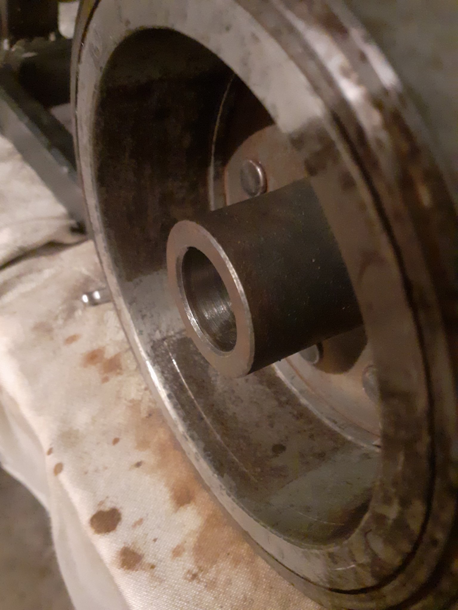

ich habe folgende frage . Bei meiner XT 500 schleift das Polrad an den Kontakten der Kupferspulen . Die ganze Lichtmaschine stand wohl längere Zeit mal unter Wasser alles angerostet . Darf man die Innenseite des Polrads mit Schmirgelpapier säubern ? und die Endkontakte Li+Re von den Kupferwicklungen auch ? Leider kann ich heute keine Bilder machen ich hoffe Ihr versteht auch so was ich meine .

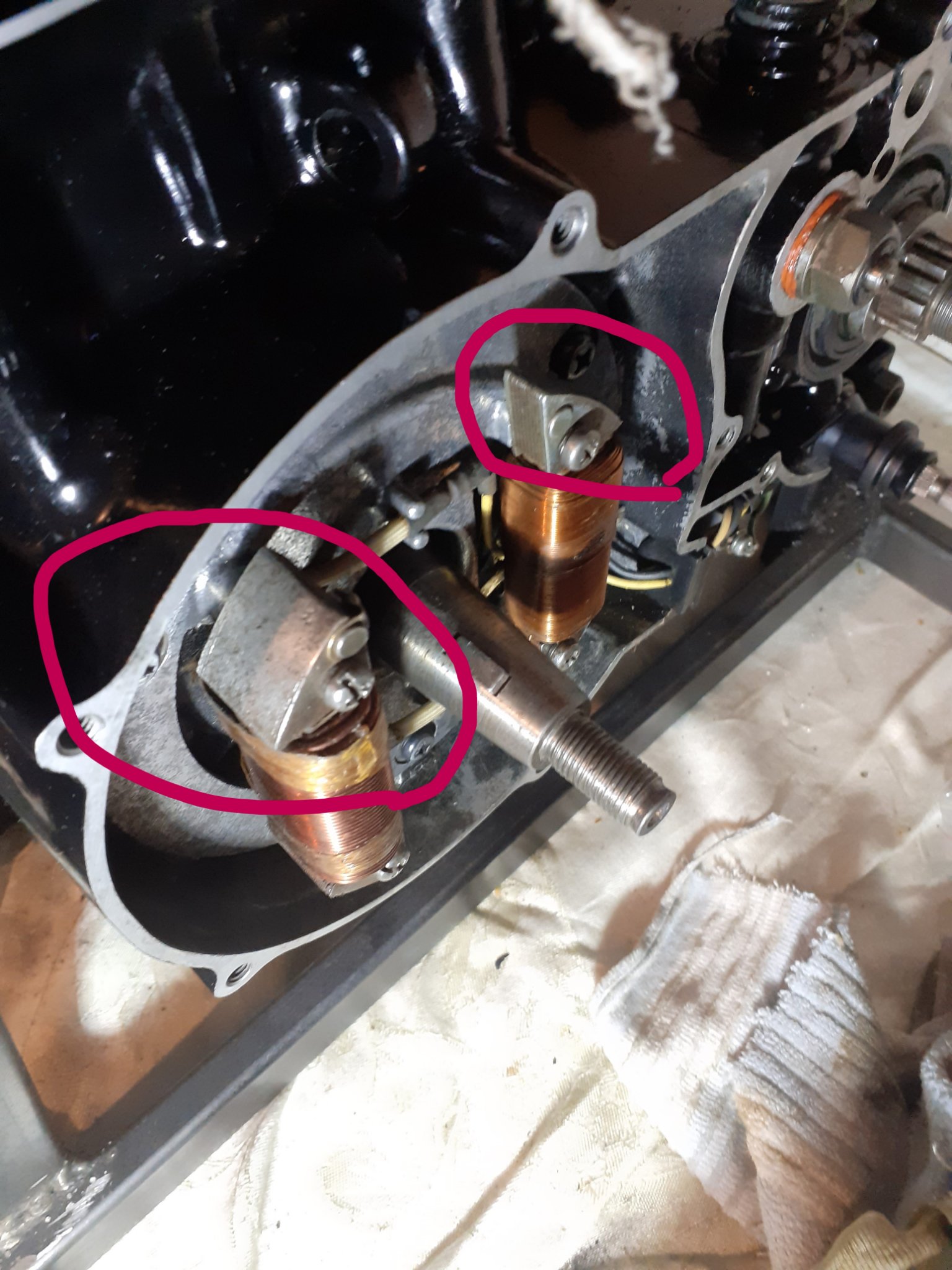

ich habe ein paar Bilder gemacht .Es ist nicht viel was da schleift aber das Polrad lässt sich dadurch nur schwer durchdrehen . Auf einem Bild habe ich die Spule mit einem roten Kreis eingezeichnet. Mambu meinst du das ich hier besser nicht mit der Feile ein wenig drangehen darf ?

Moin, hast du mal das Spiel des Kurbelwellenlagers getestet? Wenn das Lager zu großes Spiel hat könnte so was auch passieren.
Am besten Polrad aufschrauben und dann am Polrad ruckeln.

Ich würde versuchen, die Statorplatte etwas zu verschieben. Die ist nicht zentriert, oder? Ich hatte das Zeugl schon lange nicht mehr offen ...
Die Schraubenlöcher sollten ein wenig Feineinstellung ermöglichen.

Doch, die ist zentriert, aber vielleicht geht a bissl was bei den Polschuhen.

...der Rost sieht nicht so schlimm aus. Die markierten Ankerbleche kannst Du mit Schmiergelleinen bearbeiten.
