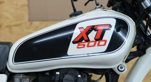

ich habe mir einen originalen aber alten, verdellten und teils rostigen Tank zugelegt.
Diesen würde ich gerne wieder auf Vordermann bringen, bin mir aber bei der Vorgehensweise nicht ganz schlüssig und erhoffe mir von euch ein paar Ratschläge:
- Die (eine) grobe Delle im Tank würde ich vom Beulendoc grob rausziehen lassen (falls das möglich ist)
- Sandstrahlen von außen (original Lack adé, aber es rostet an so vielen kleinen Stellen, ...)
- Ausgleichen der restlichen (kleinen Dellen) via Spachtelmasse
- 2K Grundierung
- Farbe aufbringen
- Tankverzierung (Logo und co) aufkleben? (Sind bei original Tanks die Verzierungen standardmäßig aufgeklebt und dann mit Klarlack übersprüht?)
- 2K Klarlack
- Innenreinigung des Tanks via Zitronensäure und gutem anschließenden Ausspülen
- Innenversiegelung vom Fachmann aufbringen lassen (habe das schon einmal vergeigt in der Vergangenheit)
Es handelt sich um einen 2H1 Tank (Bild von https://nippon-classic.de/)

Hi,
dein Vorgehen klingt insgesamt schlüssig.
EIns würde ich nur definitiv anders machen: als aller erstes den Tank innen reinigen. Und wenn du ihn versiegeln willst/musst, dann das ebenfalls tun, bevor du ihn lackiert hast. :)

wieso die Innenreinigung gerade zuerst?
Uwe_R
Beiträge: 142
Wohnort: Hofheim
Re: Tank restauration
Beitragvon Uwe_R » Do Aug 10, 2023 19:29
Wäre doch schade Du hättest den Tank außen schön lackiert und dann würde etwas von der Säure, oder der Innenbeschichtung drüber laufen..

Recht hast du da. Danke für deinen Beitrag! :-)
Uwe_R
Beiträge: 142
Wohnort: Hofheim
Beitragvon Uwe_R » Fr Aug 11, 2023 19:13
Kein Thema!
Ich hab zweimal Tank neu aufbauen innerhalb eines Jahres hinter mir.
Das erstem mal als wir die XT nach 30 Jahren Stillstand wieder reaktivierten und dann dieses Jahr als mir eine Kabelklemme den Alutank perforierte und geschweißt werden mußte…
