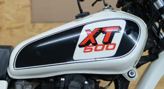

Hallo liebes Forum,
ich habe mir einen originalen aber alten, verdellten und teils rostigen Tank zugelegt.
Diesen würde ich gerne wieder auf Vordermann bringen, bin mir aber bei der Vorgehensweise nicht ganz schlüssig und erhoffe mir von euch ein paar Ratschläge:
- Die (eine) grobe Delle im Tank würde ich vom Beulendoc grob rausziehen lassen (falls das möglich ist)
- Sandstrahlen von außen (original Lack adé, aber es rostet an so vielen kleinen Stellen, ...)
- Ausgleichen der restlichen (kleinen Dellen) via Spachtelmasse
- 2K Grundierung
- Farbe aufbringen
- Tankverzierung (Logo und co) aufkleben? (Sind bei original Tanks die Verzierungen standardmäßig aufgeklebt und dann mit Klarlack übersprüht?)
- 2K Klarlack
- Innenreinigung des Tanks via Zitronensäure und gutem anschließenden Ausspülen
- Innenversiegelung vom Fachmann aufbringen lassen (habe das schon einmal vergeigt in der Vergangenheit)
Es handelt sich um einen 2H1 Tank (Bild von https://nippon-classic.de/)
