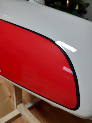

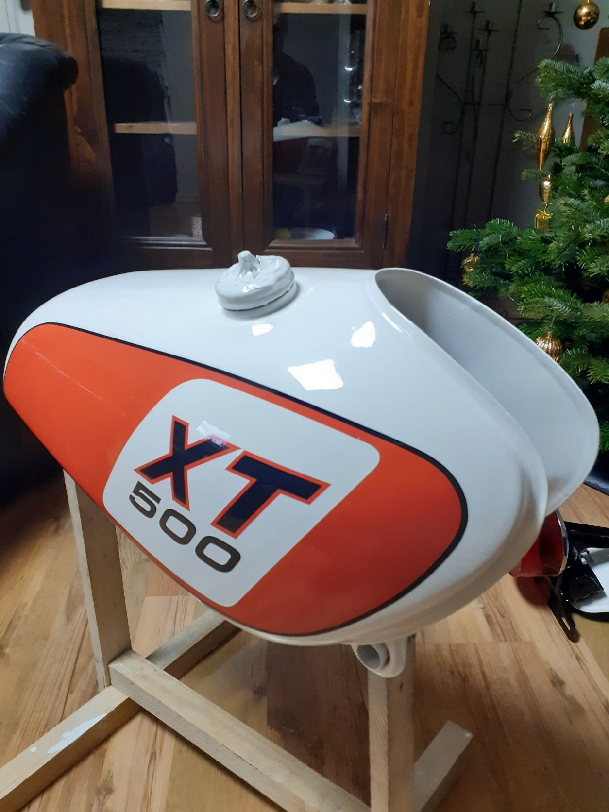

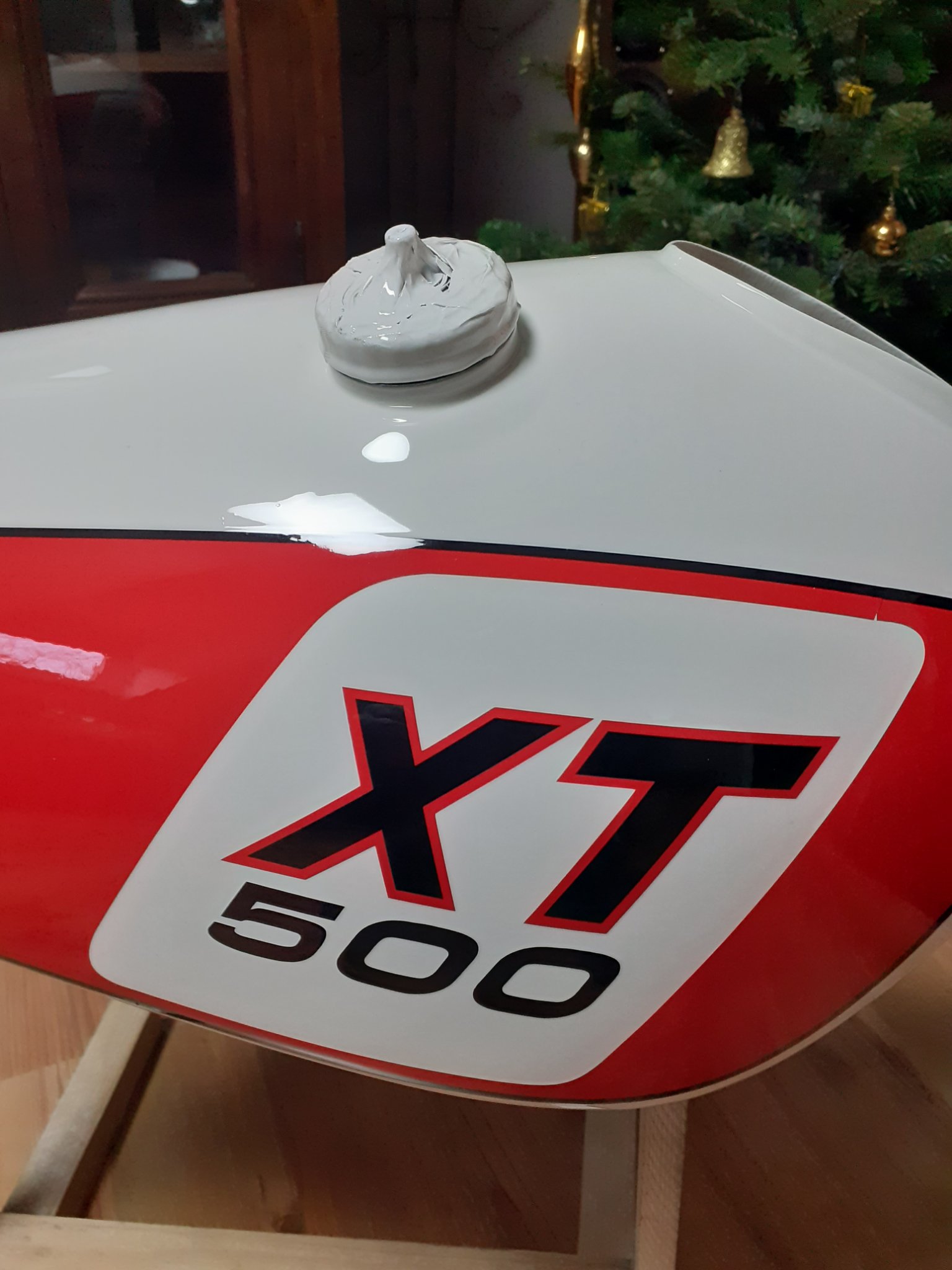

ich habe meinen Tank soweit fertig dank eurer Ratschläge ist er (jetzt muss ich mich selbst Loben ) verdammt gut geworden. Ich bin sehr zufrieden . Ich möchte aber auch meine Erfahrung mit euch teilen . ich habe den Silikon-Entferner wie Fabi empfohlen hat auf ein anderes stück Aufkleber ausprobiert und ich kann euch sagen tut es nicht . Der Silikon- Entferner greift die Schrift an und diese verblasst. Also habe ich warm Wasser mit einem Schuss Pril genommen zum entfetten geht ohne Probleme und ohne sichtliche Rückstände auf dem Lack wie Karsten es vermutet hat. ich zeig euch mal ein paar Bilder.

Glänzt wie ein Affenarsch.. Hehehe gut ein paar winzige Staub Einschlüsse die kriege ich aber rauspoliert . Wenn man bedenkt unter welchen Vorrausetzungen gearbeitet wurde ( Kellerarbeit ) kann man nicht meckern wie seht Ihr das ?

Sieht sau stark aus auf den Bildern :)

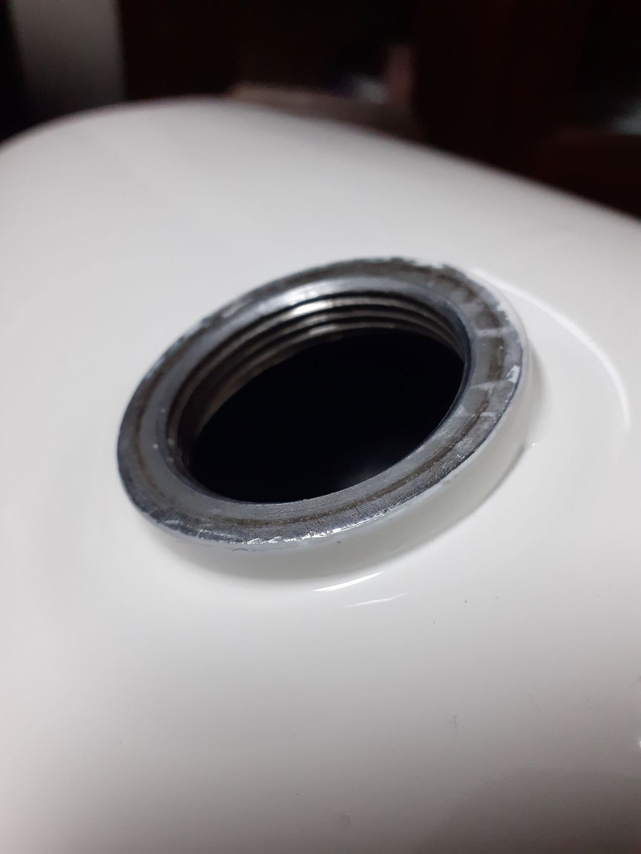

Wie ist es denn am abgeklebten Tankdeckel geworden? Für mich immer eine schwierige Stelle.

ja so weit gut muss die Dichtungsfläche ein wenig mit Schmirgel bearbeiten aber im großen ganzen gut. Ein Tipp von mir ich habe vor dem Lackieren den Deckel fest angeschraubt und bei Beendigung der Lackierung den Deckel sofort ein wenig gelöst so das die getrocknete Farbe beim aufdrehen des Deckels nicht abreißt. Jetzt ist ein wenig Farbe auch auf den Dichtungsrand gekommen aber wie gesagt ein wenig mit 1500 Schmirgel bearbeiten und es passt.

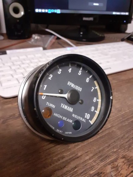

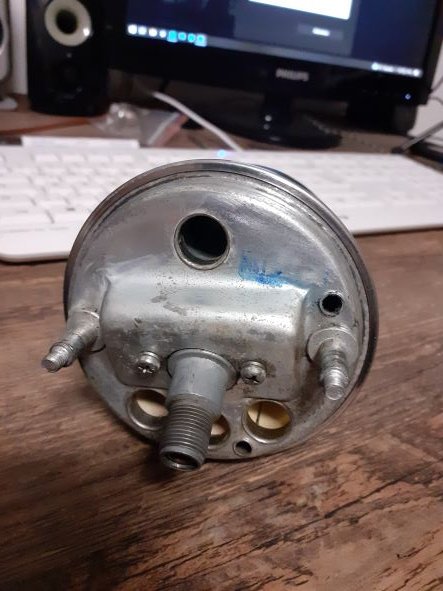

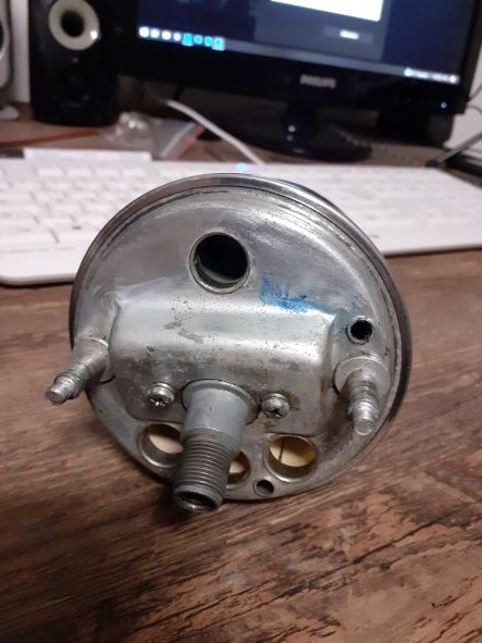

Habe auch direkt eine neue frage an euch . Weiß jemand wie man den Drehzahlmesser sowie den Tacho auseinanderbaut ? Oder gibt es hier im Forum schon ein Thread darüber ? muss mal schauen.

ich möchte nur die Äusere schwarze Hülle Lackieren.

Beitragvon XT-ZRX » So Jan 08, 2023 21:45
Den Tacho würde ich zusammen lassen, sauber abkleben und dann neu Lacken.

Beitragvon Alteisentreiber » Mo Jan 09, 2023 12:15
Würde ich dir auch raten. Zerlegen geht zwar und ist hier auch irgendwo beschrieben, aber es ist sehr fummelig. Abkleben ist da deutlich weniger aufwändig.
