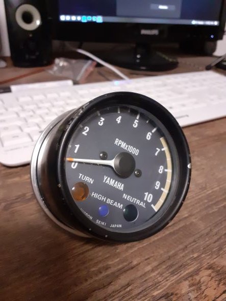

Habe auch direkt eine neue frage an euch . Weiß jemand wie man den Drehzahlmesser sowie den Tacho auseinanderbaut ? Oder gibt es hier im Forum schon ein Thread darüber ? muss mal schauen.

ich möchte nur die Äusere schwarze Hülle Lackieren.

Den Tacho würde ich zusammen lassen, sauber abkleben und dann neu Lacken.

Würde ich dir auch raten. Zerlegen geht zwar und ist hier auch irgendwo beschrieben, aber es ist sehr fummelig. Abkleben ist da deutlich weniger aufwändig.
