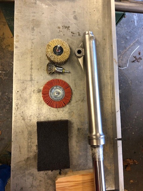

So, hab in der ersten Runde Renovo Abbeizer versucht, da hat der Lack mich ausgelacht. Mit Oxistrip ging der Lack schön runter, aber sieht noch nicht schön aus. Was mein Ihr, Messing Rundbürste, Schleifpapier oder gleich polieren? Womit am besten? Gruß

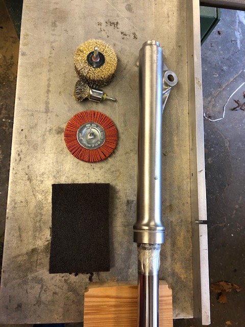

So, danke Frank M,
habs so gemacht und sieht schon ganz gut aus.

Eine Frage an die Materialwissenschaftler die ich mir schon vor längerem gestellt habe:
Ist eine Messingbürste gut für Alu?
Man schmiert ja im Zweifel ein anderes Metall auf die Oberfläche.
Im Vergaser scheint die Kombi ja kein Problem zu sein.
Da feuchtelt es aber auch nicht.
Ansonsten: schön!
