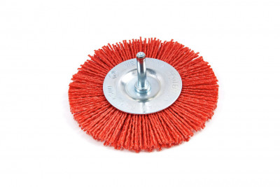

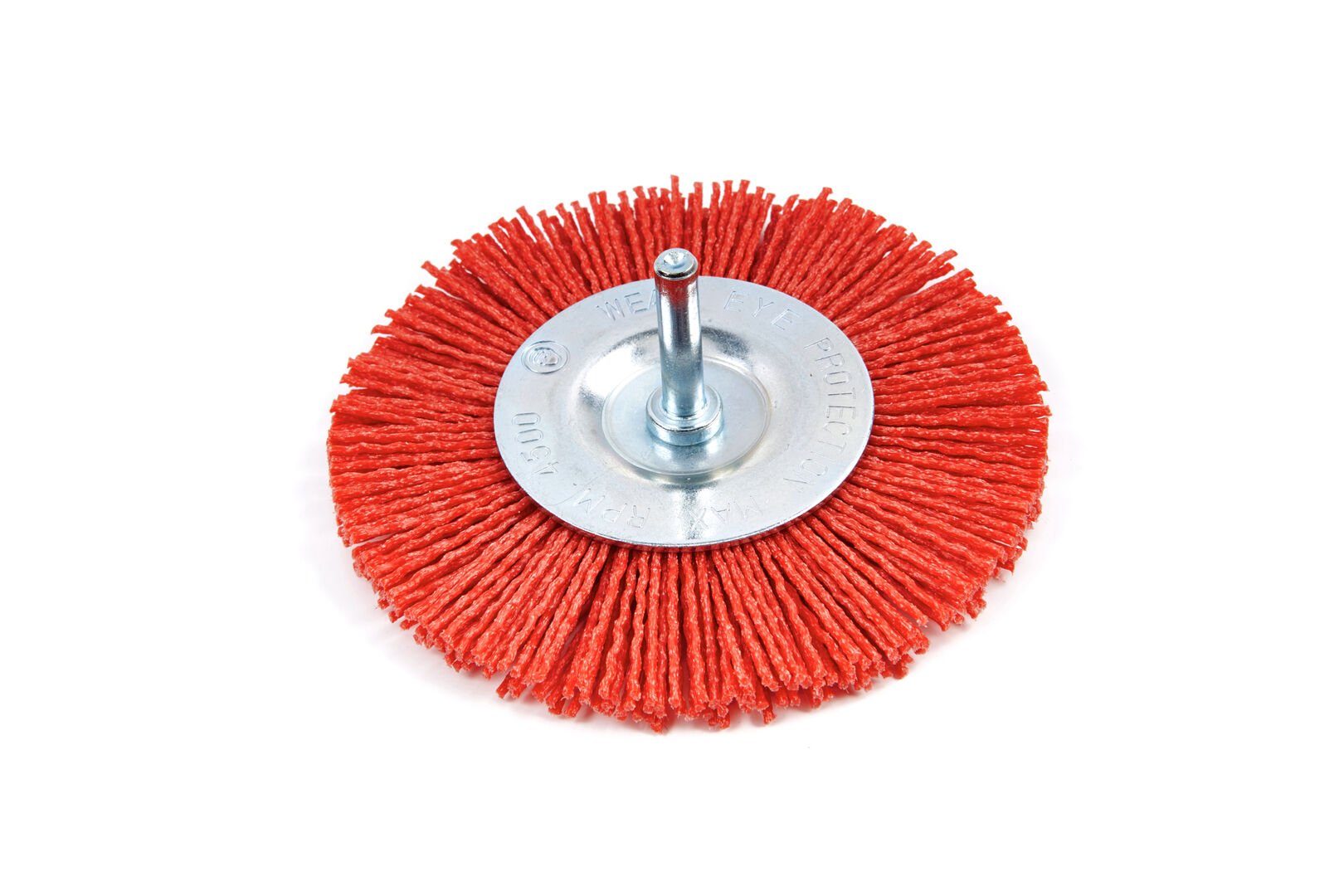

im Baumarkt gibts für die Bohrmaschine Kunststoffbürsten mit eingegossenem Korund. Damit kann man auch prima entlacken.
Anschließend feinschleifen und polieren. Danach mit Schleifflies satinieren, dann sieht es aus wie original.

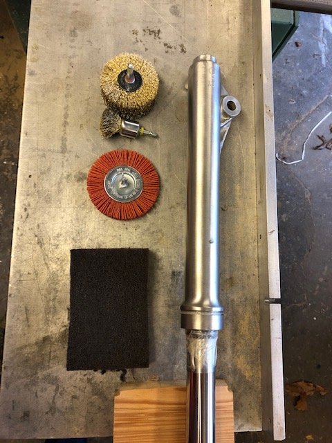

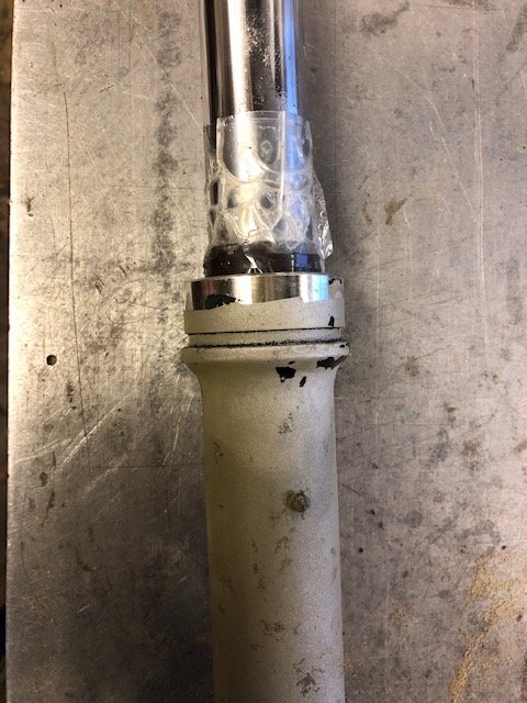

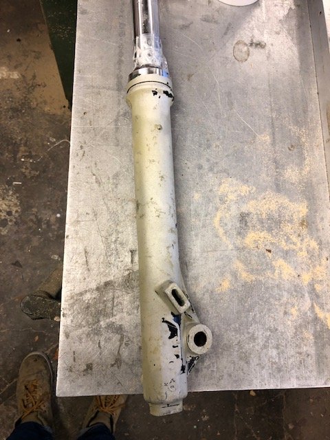

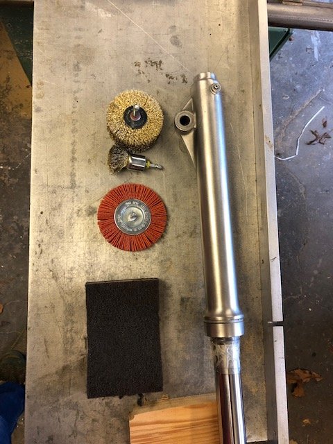

So, hab in der ersten Runde Renovo Abbeizer versucht, da hat der Lack mich ausgelacht. Mit Oxistrip ging der Lack schön runter, aber sieht noch nicht schön aus. Was mein Ihr, Messing Rundbürste, Schleifpapier oder gleich polieren? Womit am besten? Gruß

So, danke Frank M,
habs so gemacht und sieht schon ganz gut aus.
