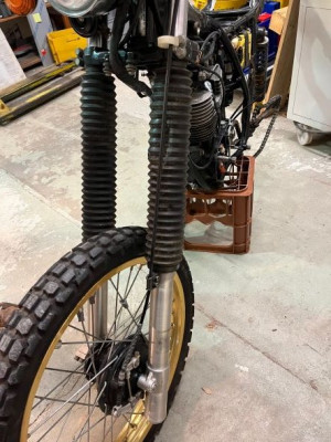

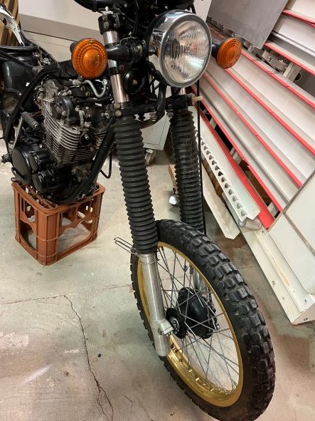

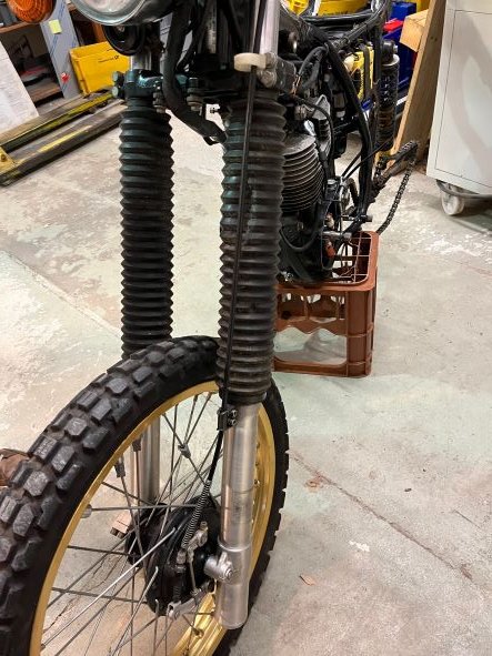

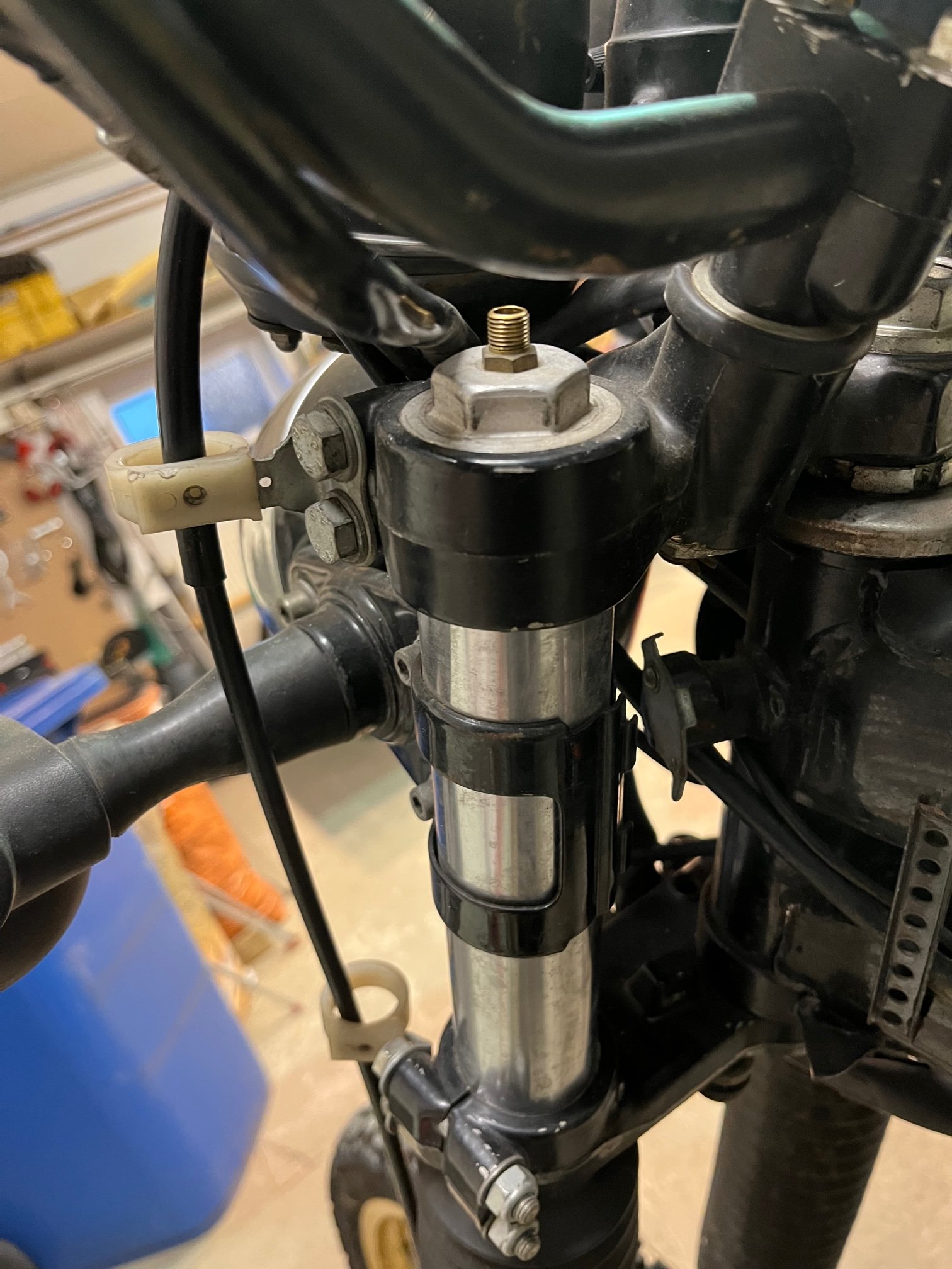

kürzlich habe ich eine 1980er XT500 erworben. Sie hat eine größere Gabel eingebaut bekommen. Auf einem Aufkleber kann ich nicht mehr als Kabaya
entziffern. Kann jemand anhand der Fotos genaueres dazu sagen (Typ der Gabel, technische Daten)?
Das Gabelöl soll gewechselt werden und ich benötige dazu das Volumen für das Gabelöl.
Vielen Dank und Gruß
Jens

Die Tauchrohre sind ihrer Bremssattelaufnahme beraubt und überdreht worden, das machts schwieriger, sie eindeutig zu identifizieren. Kayaba war in der TT600 verbaut, so eine hätt ich rumstehen und könnt ausmessen.
Standrohrdurchmesser?
P.S.: Die obere Gabelbrücke sieht markant aus.
- Beiträge: 3284
Re: Was ist das für eine Gabel?
Standrohrdurchmesser (outer tube) 43mm?
Könnte dann TT600 36a 83/84) oder z.B. auch YZ490 (82) sein.
Duplexbremsankerplatte / Aufnahme ( auf 15.00 Uhr) spräche auch dafür.
589cm³ steht im Manual/Rohr.
Luftkammer muss ich mal schauen ...ob ich hierzu was finde.
Frage ist, ob die Gabel verkürzt wurde oder noch original.
Welche Länge haben die Stoßdämpfer hinten ( von Auge zu Auge gemessen)?

Der Standrohrdurchmesser (outer tube) beträgt 43mm
Die Stoßdämpfer hinten (Marzochi will ich gerne messen, bitte bis Mittwoch gedulden. ...aber warum möchtest Du das wissen?

TT 600 könnte hinkommen, dass die Bremssattelaufnahme entfernt worden ist glaube ich nicht, daher tippe ich auf ein 36A Frontend
- Beiträge: 6566
Stimmt, die gabs ja auch mit Duplextrommel.

36a oder 34k. Kayaba. Yz250 könnte neben 490 auch noch sein. Wobei yz immer festgegossene lenker halter und nicht in gummi.

Länge Stossdämpfer könnte ein Indiz dafür sein, ob die Gabel noch die "Originallänge" hat. Deshalb....
Tauchrohroberkante/Achsaufnahme Mitte...( unbelastet) messen, dann vergl ich mal mit meinen 43mm Gabeln.
Und ich vergass:
Die IT 250/490 K.....die hatten auch die Gabel-Duplexbremskombi. Letztlich anders abgestimmte YZ Gabel klar..
Und was letztlich für ein triple tree aäh Gabelbrücke verbaut ist...da gibts alles mgl. in 43mm ....oder auch 41mm aufgespindelt.
Müsste man noch etwas besser bebildern.
Diese 80er aus dem Pol.ruf ist dann quasi so eine dt. Version der 007 von neulich..
ohne Klabumm quasi...dafür eine echtes Filmbike...Gratulatione.
Und ich vergass:

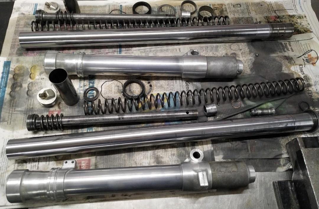

Hab gerade ein Bild von einer zerlegten Gabel der IT250.
43 mm.
Hmm. Achsklemmung anders als oben auf den Bildern, oder? Grüsse
43 mm.

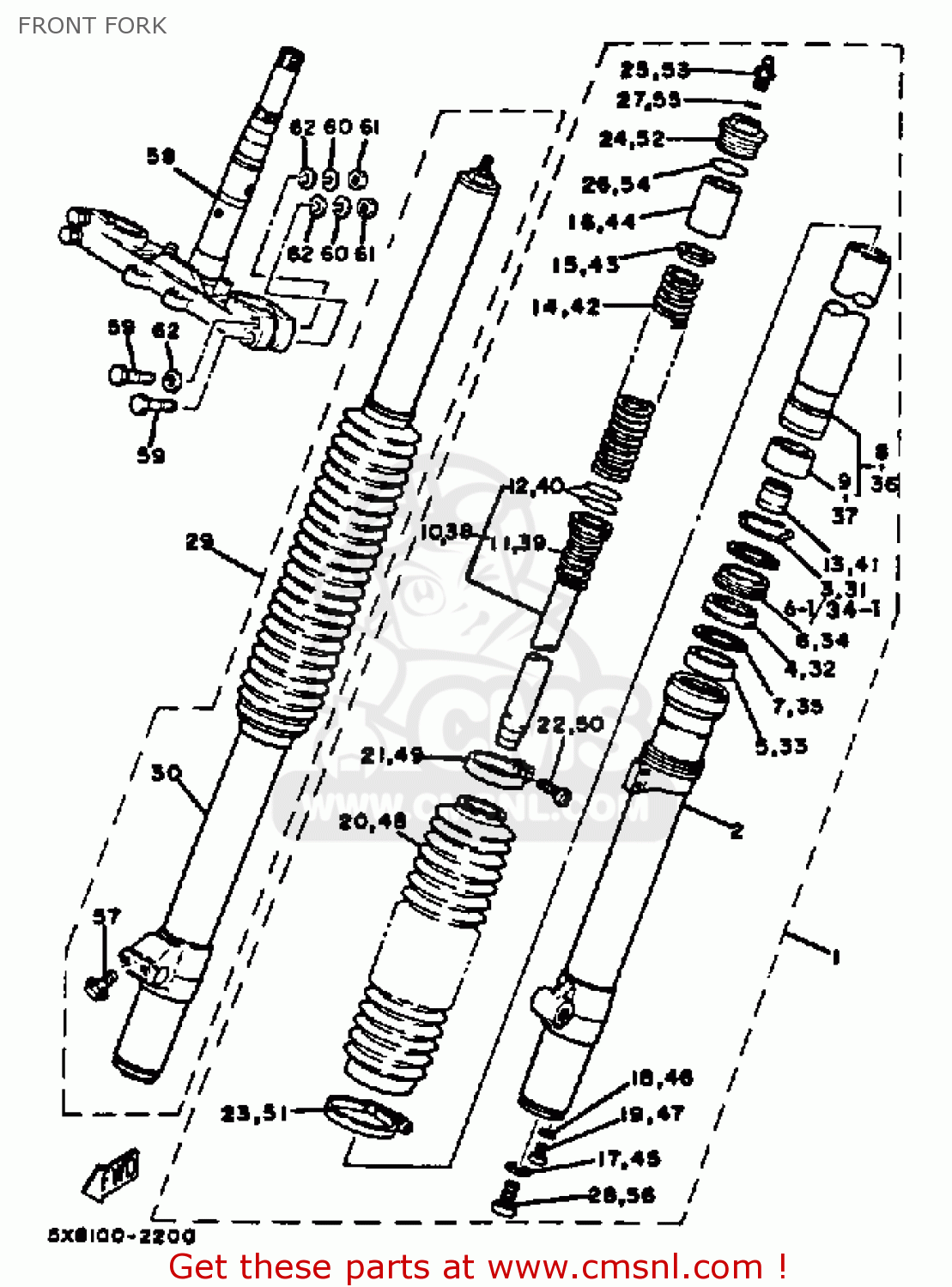

es läuft wohl auf die Gabel der YZ490 hinaus / siehe Anhang oder:
https://www.cmsnl.com/yamaha-yz490-comp ... 4xmGn2ZNhE Gruß und vielen Dank an alle die zur Beantwortung beigetrgaen haben!
Jens
Jens

So oder so. Interessant ist auf jedenfall, das bei der 490er auch die Lenkerböcke in Gummi laufen..
für mich zur zeit auch toll zum nachlesen:
https://craigmac215.tripod.com/yzmodels.htm
somit hatte die TT600 der ersten serie, 34k in US, alu kicker und 36a bei uns auch die YZ490 gabel verbaut. würde ich nun auch sagen, das das bei der IT490 dann auch so ist. die IT 250 Gabel dürfte dann in Richtung YZ 250 Gabel gehen. Sprich starre Lenkerklemmen nix in Gummi.
- Beiträge: 3284
Alles richtig Georg. Zumindest lt. Liste und wie es bei meinen IT's/ TT verbaut ist.
Setzen. 1*
P.S.:
Nur den Alukicker haben sie sich bei den beiden IT's im Gegensatz zur ersten TT600 gespart, passen würde er
Setzen. 1*
P.S.:
