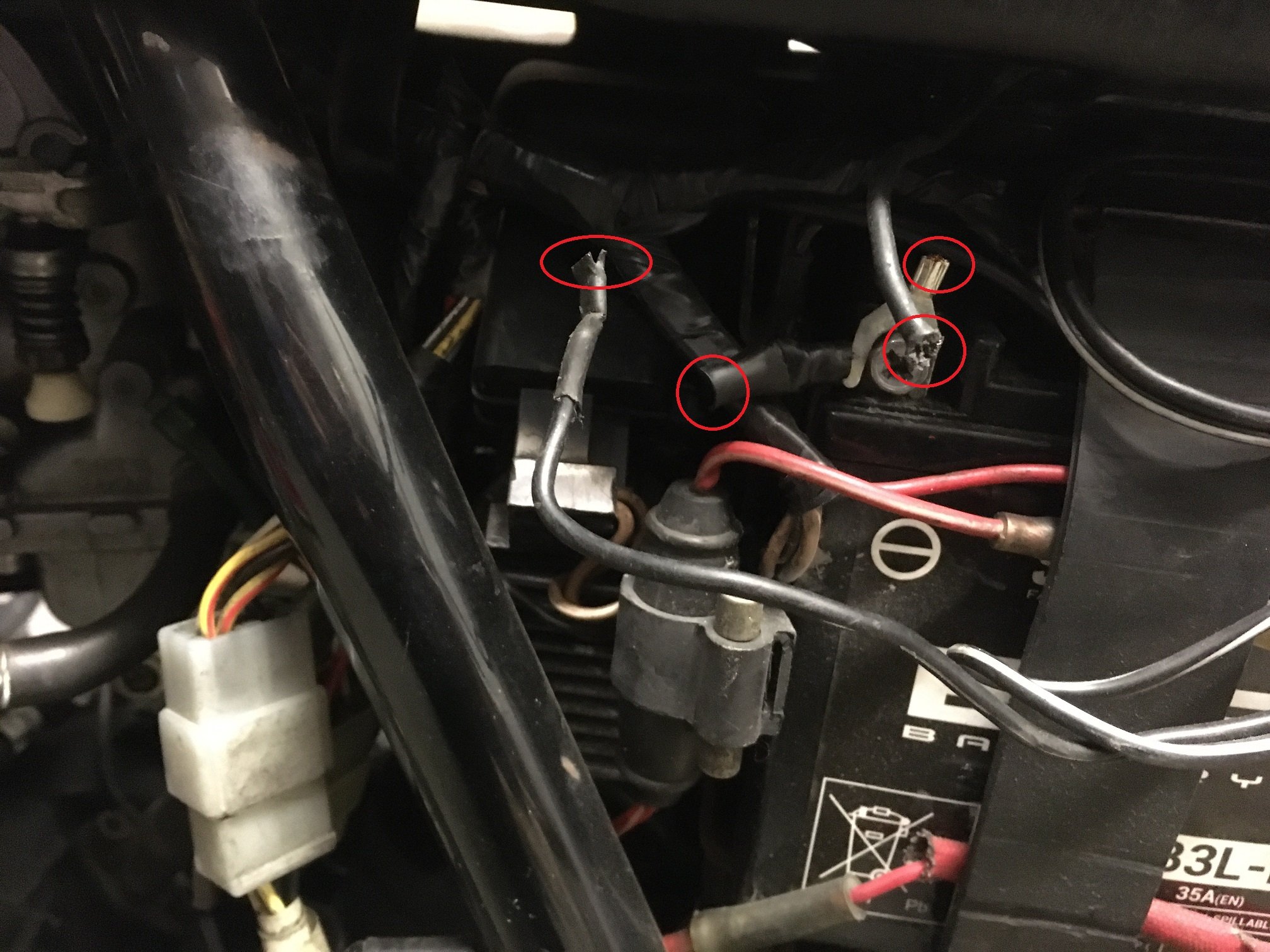

So, habe mal den Deckel abgenommen und reingeschaut- Diagnose in 2 Sekunden, siehe Bild.
Wie ist das möglich?
Beide Kabel zum Minuspol sind wohl (vielleicht) gleichzeitig abgebrochen, kurz vor dem Kabelschuh. Eines davon ist für die Blinkeranlage und das Neutral-Lämpchen zuständig, das andere weiß ich nicht (weiß das jemand?). Es könnte sein, dass das zweite Kabel schon vorher gebrochen war, denn die Störung habe ich ja erst durch die defekte Blinkanlage und Neutral-Anzeige bemerkt. Gibt es gute Maßnahmen, solche Kabelbrüche vorzubeugen?
Das kürzere Kabel (ausgerechnet) ist für die genannten Lampen zuständig (das wird schon etwas knapp), das andere hat noch eine komfortable Länge.

Also ich würde die Kabel durch ordentliches verllöten etwas verlängern und 2-3 Lagen Schrumpfschlauch drüber ziehen

ein Kabel ist ziemlich lang, das, das von oben kommt ist leider ziemlich kurz. Ich habe jetzt einfach zwei Anschlussösen drangecrimpt und der Blinker bzw. Netrallämpchen geht wieder.

so geht’s natürlich auch. Ich bin halt ein Fan von verlöteten Verbindungen.
Ich finde, das hält länger und besser.

crimpen ist definitiv die bessere Lösung, weil die harte Stelle der Lötung brechen kann (so wie evtl. geschehen).
