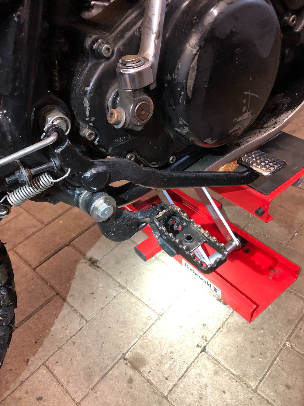

Da ich 1,98 m groß bin, interessieren wie ich die tiefer gelegten Fußrasten besonders. Gibt es hier von ein Detail-Foto? Das wäre sehr nett ich habe bei meiner Standard Fußrasten etwas nach vorne gekippt. Das ist aber nicht so optimal. Würden Sie gerne noch tiefer setzen, zusätzlich zu der Gabel Verlängerung vorne und den hinteren längeren Stoßdämpfern.

Von den Fußrasten kann ich nächste Woche Bilder machen, bin gerade nicht beim Motorrad. Ich kann aber nicht viel mehr zu den Details sagen, das stammt wie gesagt alles vom Vorbesitzer.

Danke Dir!
Da sind wohl keine umgebauten Original Fußrasten.

Sieht nach dr350 aus. Gruss

Moin Georg,
ich schalte mich jetzt hier mal als Erbauer dieser XT ein:
Die Fußrasten sind eine Kombination der Vielzahnhalterung von alten DT400 Fußrasten und den eigentlichen Rasten einer Aprilia Pegaso. Alles Reste aus der Teilehalle Oetzen ( Mai O Fahrt / Cherry Lady ).
Angepasst ,verschweißt und vom örtlichen TÜVing mit dem geänderten Fußbremspedal im Rahmen der Einzelabnahme eingetragen.
Bei der höheren Bodenfreiheit des hoch gelegten Fahrwerks ergab das so einen sehr angenehmen Kniewinkel und angenehmes stehend fahren.

Hallo Uli, du hast uns erlöst.
Danke!

Hey, danke Uli. So ist's perfekt..
