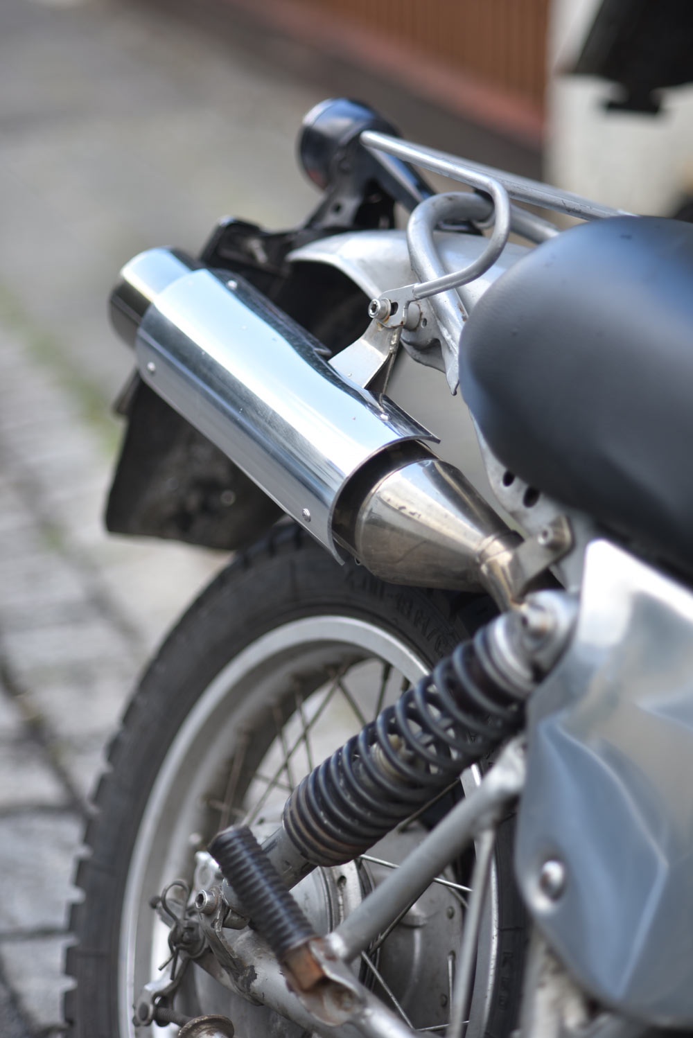

...ich kann das Peppmöllerpenant aus rostfreiem Stahl in TT-Ausführung wärmstens empfehlen. Im Vergleich zum BSM wird Deine Mühle laufen wies Messer... :D
Der Sebring ist ja leistungstechnisch und optisch nicht der Brüller ....
Beiträge: 2332
Re: Nadelposition mit und ohne Luftfilter...
Beitragvon woddel » Sa Okt 01, 2022 18:25
Also doch Auspuffthread…
Der Peppmöller ist wohl bis zum Anschlag ausgelastet.
Steht auf der Webseite. Was ruft der denn für Preise auf?
Was für mich nicht in dir Tüte kommt ist eine lautere Tüte.
Der BSM ist vertretbar, wenn auch etwas „patschig“ im Sound.
Ich könnte natürlich meinen unverbeulten Alu-Originaltank, Verkaufen. Der ist lacklos und steht eigentlich da um endlich mal fertig poliert zu werden. Ich fahre sowieso immer mit dem Reinschlüssel. Dann wäre der Edelstahlauspuff nahezu finanziert. Aber ich habe da Hemmungen…
