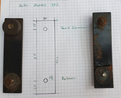

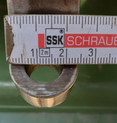

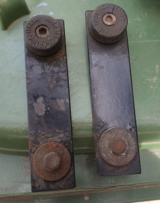

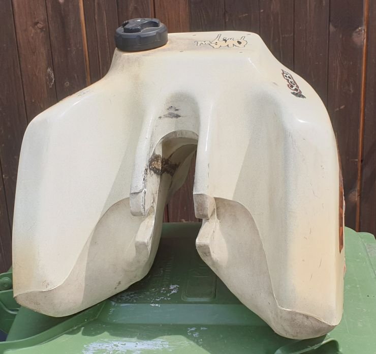

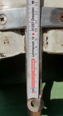

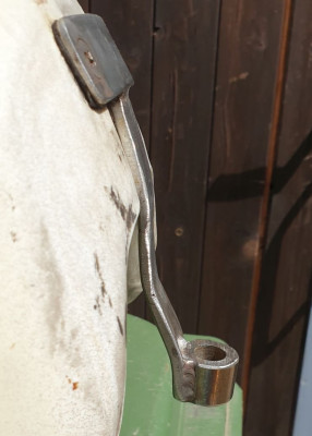

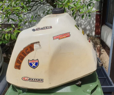

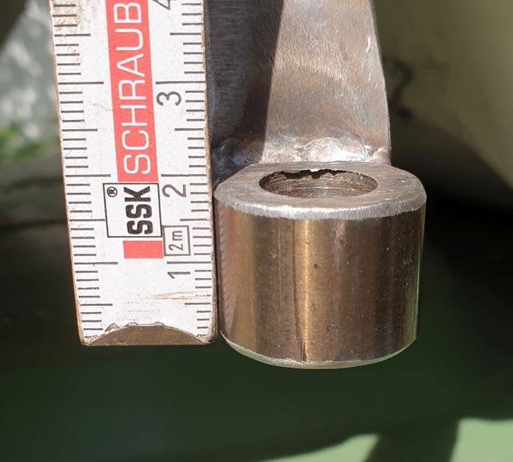

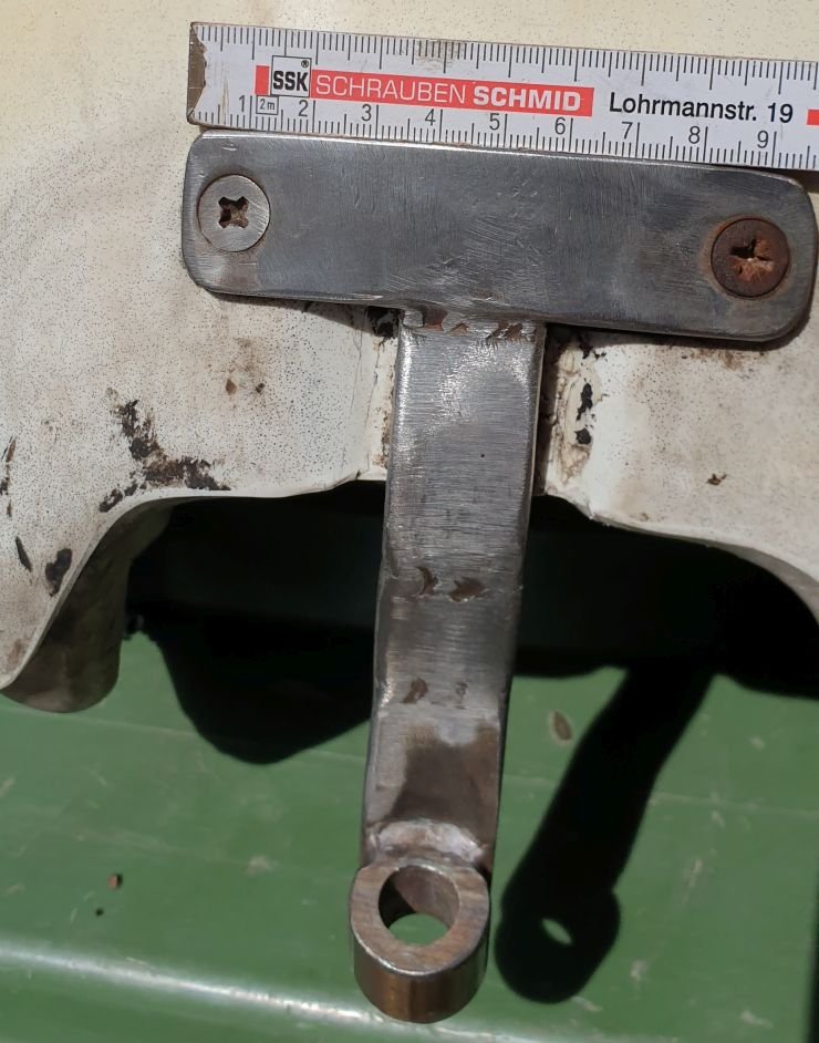

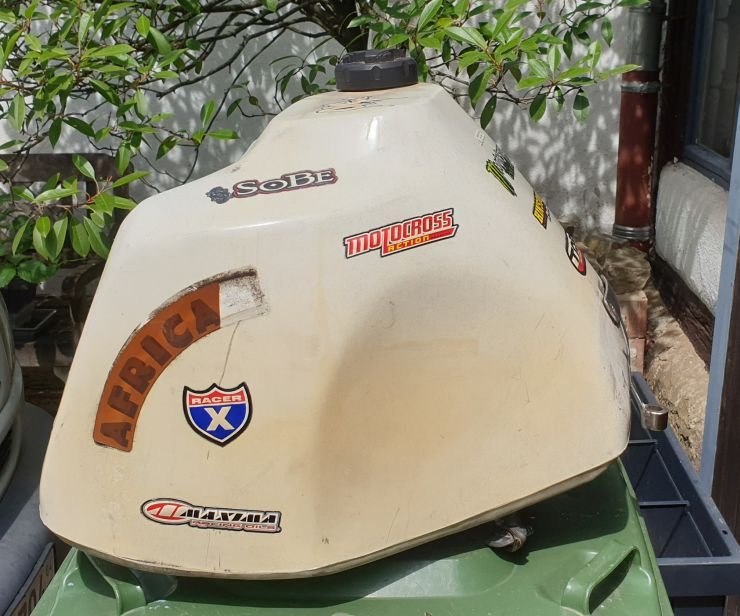

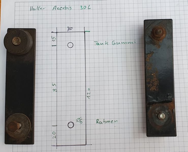

So, hier die relevanten Bilder.
Zusatzinfo:
Die Maße der Gummis sind 26mm im Durchmesser und 13 in der Höhe wobei 15mm oder mehr in der Höhe auch gehen müsste.

Das ist super. Vielen Dank! :-)
