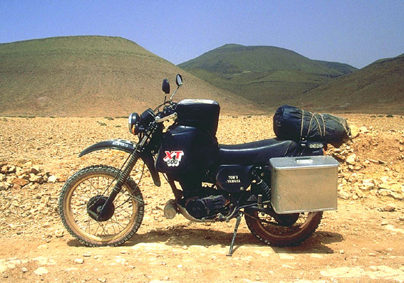

Ich habe den 30liter Acerbis-Tank auf meiner XT1 montiert.
Eine Zeichnung habe ich nicht von den Montageteilen, aber ich kann es Dir beschreiben.
Du nimmst einen Flachstahl von etwa 50cm Länge und etwa den Maßen 30x2mm. Den biegst Du in der Mitte über den Öltank gleich hinter dem Öleinfüllstutzen (am Besten mit einem Rest Schlauch dazwischen). Dann bohrst Du Dir 6mm Löcher und schraubst ihn an die normalen Tankaufnahmen. Jetzt brauchst Du relativ große Gummiblöcke, die beim Tank vorne in die Aufnahmen passen. Höhe feststellen und anschrauben. Hinten am Tank reicht ein Alublech, welches Du vorsichtig am Tank verschraubst und nach genauer Prüfung an die hintere Tankverschraubung schraubst. Meinen Tank unterfüttere ich dann immer vor der Montage mit einem aufgerollten Lumpen, so dass ich ihn kräftig runterdrücken muß, bevor ich ihn festschrauben kann. Hält schon über 50.000 km (Marokko, Libyen, Nordkapp ...)
Hoffe es hilft Dir ein wenig.

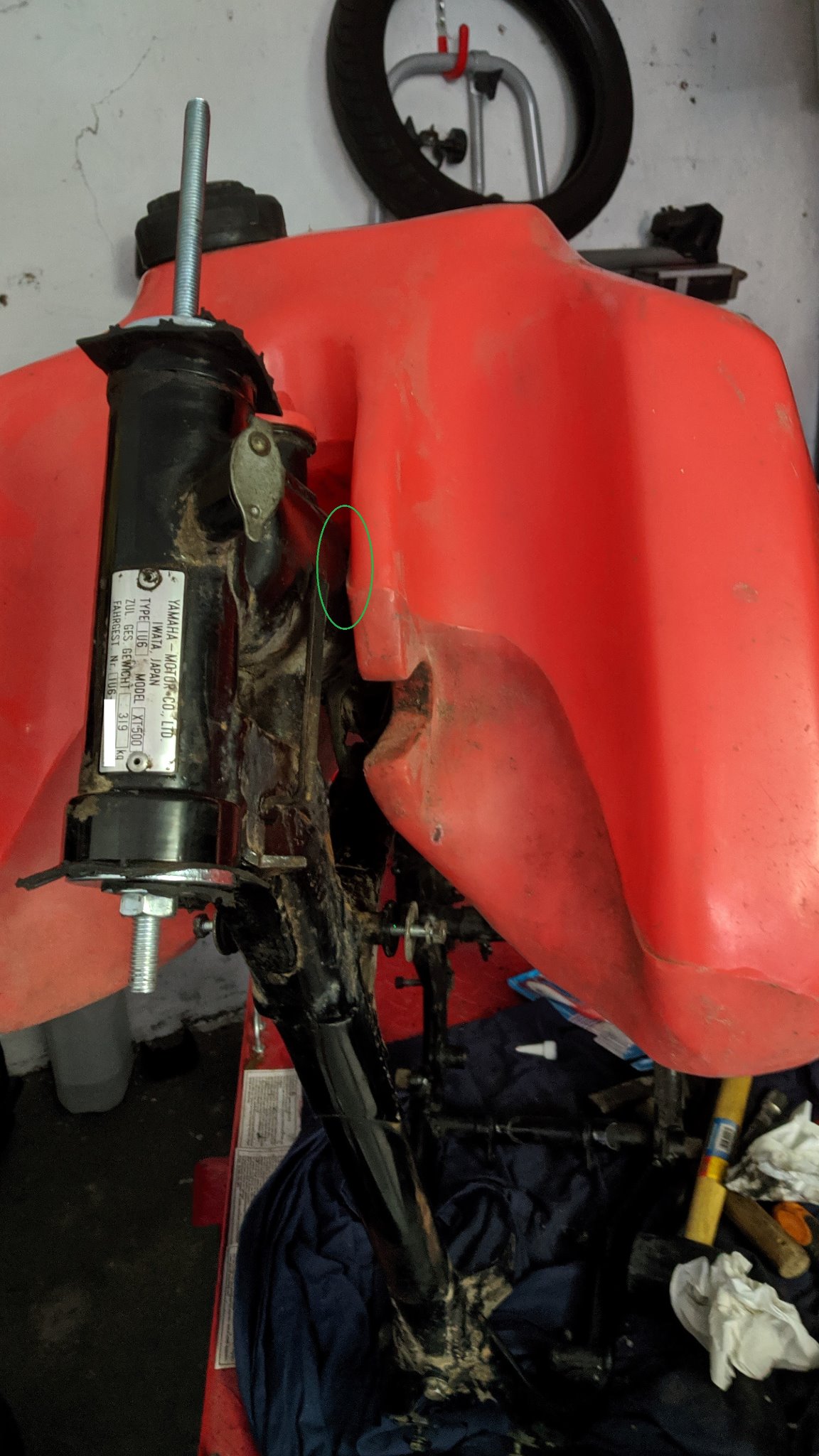

Ich bin neu hier und aktiviere gerade die XT500 meines Vaters, die ich mit 18 bereits gefahren bin ( vor 15 Jahren).
Da es mich nervt häufig zu tanken, habe ich nun auch so einen 30 Liter Tank besorgt. Hinten ist eine Aufnahme dran. Vorn muss ich basteln.
Allerdings Sitz der Tank gut am Rahmen und des schaut nicht so aus, als würde ich da jede Seite noch 2mm Flacheisen dazwischen bekommen. Oder hält der Tank das aus unter Spannung?
Danke und Gruß
Corvin
PS gibt's einen Vorstellungsbereich den ich übersehen habe?

Servus,
Spannung am Tank sollte vermieden werden
da sonst Risse entstehen oder die Halterung bricht.
Hier solltest du entsprechende Gummipuffer und
Abstandshülsen verwenden.

Beitragvon corv » Do Mai 07, 2020 15:15
danke für die schnelle Rückmeldung.
Allerdings fehlt mir dann leider die Idee den Tank zu befestigen.
Anbei mal ein Bild. von den Spuren an der Tankinnenseite, hat der vorher ungefähr so gesessen. Flacheisen biegen und Gummipuffer anschrauben sind grds. kein Problem. Nur reicht der Platz nicht da, wo es grün leuchtet....
Oder übersehe ich hier etwas?
