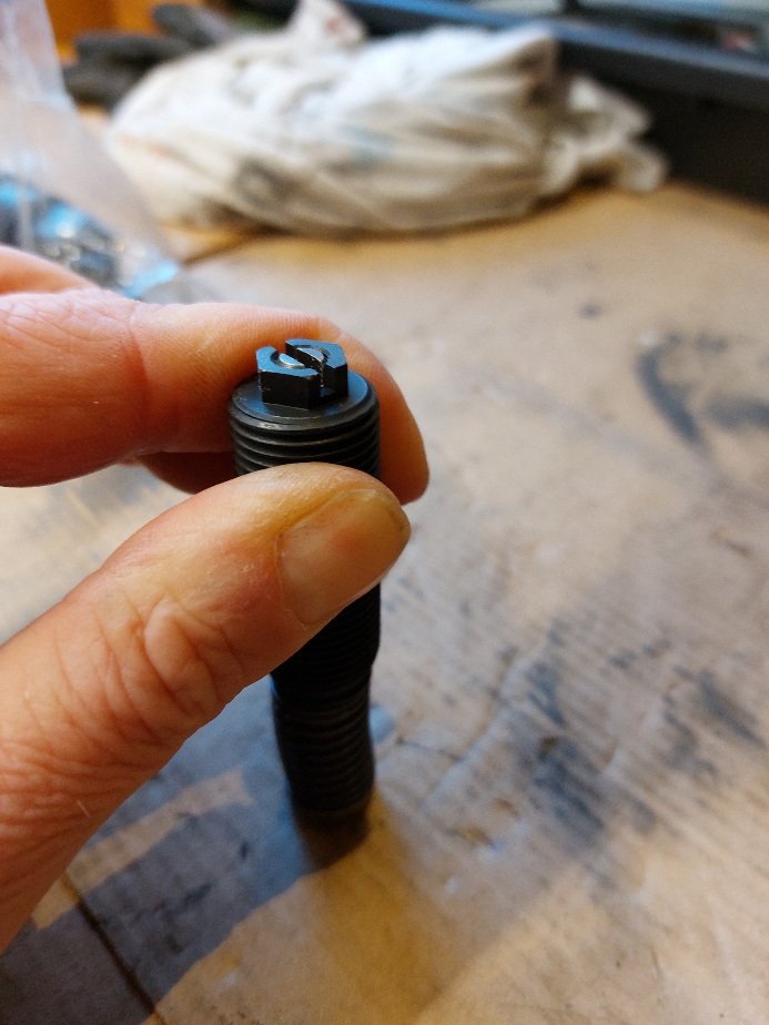

weil die alte Einstellschraube vom Vorbesitzer ordentlich verwürgt wurde, habe ich bei kedo eine Neue bestellt. Die funktioniert nur mit zusätzlicher kleinen Feder. Soweit ok. Als ich dann alles zusammen gesteckt habe, konnte ich den Stößel nur mit aller Gewalt und bei maximal zusammengedrückter großer Feder bündig mit der Einstellschraube bekommen. Die Explosionszeichnungen zeigen, dass die alte Dämpferscheibe UND die kleine Feder eingebaut werden sollen. Übernimmt nicht die kleine Feder die Aufgabe der Dämpferscheibe? Ohne diese hätte der Stößel wenigstens etwas Luft. Ist diese völlige Ausnutzung der großer Feder also wirklich gewollt?

vllt hilft Dir das hier weiter
https://www.xt500.org/68eustw03ihkmsez/ ... hp?t=11913

...ja, dem ist so...alles in Ordnung.

Vielen Dank, das hilft weiter!!!
