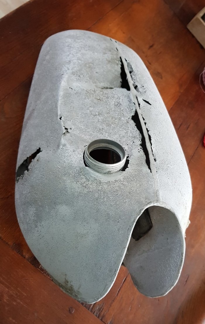

...nicht, dass sowas bei rauskommt:
:eek: :eek: :eek:

Mit konzentrierter(er) Lauge wäre ich auch vorsichtig.
Ich erinnere mich da gern an den Reinigungsunfall des WG-Bewohners mit seiner verbrammelten SIGG-Bottle.
Heisses Wasser eingefüllt, ein paar NaOH Perlen dazu gegeben - und ZACK, wussten wir, was eine stark exotherme Reaktion ist.
Die Idee an sich war ja gut - Lauge entfernt organische Verunreinigungen. Das Problem lag wohl eher in der Dosierung.
Die Flasche war zwar erfolgreich vom verschimmelten Eistee befreit, sah allerdings ähnlich aus, wie Mambus Bild vom Tank.

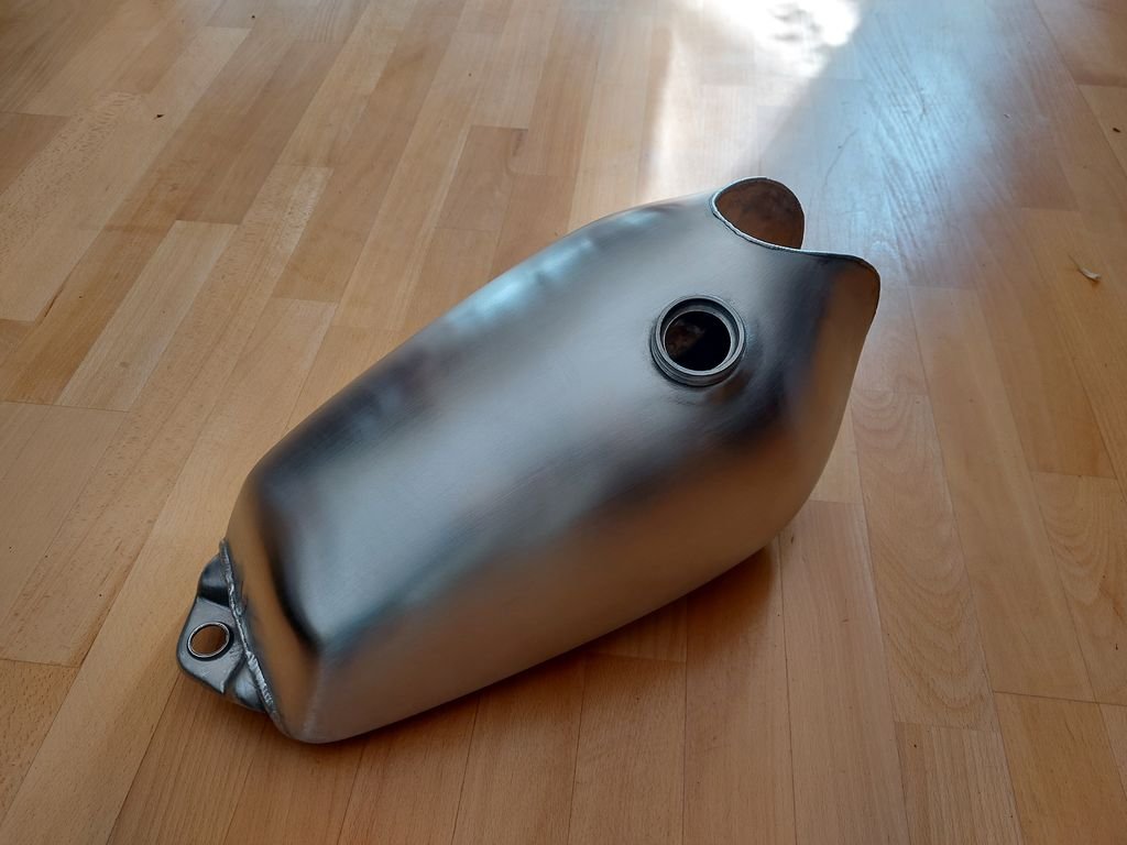

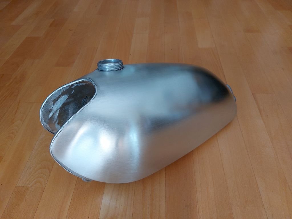

diese Woche wieder gekommen nach herrichten beim Metallbildner. Sieht super aus.
Martin M
Beiträge: 209
Re: Alu Tank reinigen Ausbeulen versiegeln
Beitragvon Martin M » Fr Mai 20, 2022 14:24
Das sieht sehr gut aus. Was hat es ungefähr gekostet?
Viele Grüße
Martin
bastixt
Beiträge: 15
Registriert: Sa Dez 31, 2016 17:30
Wohnort: Landshut
Beitragvon bastixt » Fr Mai 20, 2022 14:30
Naja, ist schon eine Investition...ca 5 hunnies sind zusammengekommen. Ist halt auch eine Menge Arbeit aufmachen entbeulen schweissen, plus entlacken und schleifen...
