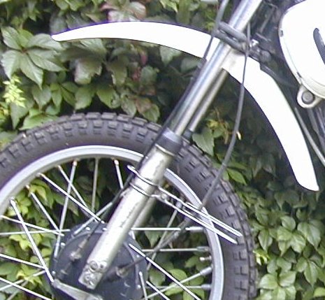

3D-Druck, mindestens 5 Jahre her:
Das Material ist so flexibel, dass man es so weit aufspreizen kann, dass man die Schelle über das Tauchrohr führen kann.
Damals hatte ich den Halter bei Shapeways drucken lassen. Das Material nannten sie damals "strong & flexible", was in etwa das Standartmaterial war. Heute sind die Bezeichnungen dort etwas differenzierter.

Natürlich habe ich die, sie sind aber für eine 45er Marzocchi Magnum Gabel. Und der Bremszug ist auch nicht original XT500.
Wenn ich die (genauen!) Durchmesser vom Gabeltauchrohr und der Bremszugaussenhülle habe, kann ich auch so einen Halter konstruieren.

Ich würde die Faltenbälge mit Kabelbindern fixieren und den Bremszughalter weiter unten ans Standrohr schellen, so wie auf meinem Foto.
