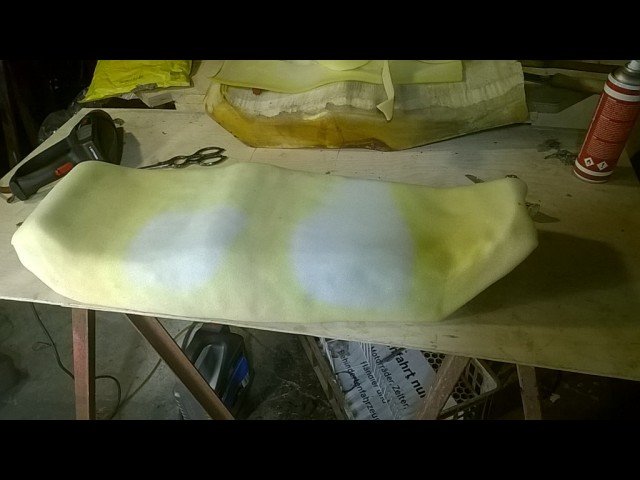

Die letzte Bank die neues Polster brauchte war von der Guzzi.
Erst aus Verbundschaum einen Kern geschnitzt. E-Messer und Flex mit Drahtbürste ( siehste aus wie eine S...) .
Dann weichen Schaumstoff , wieder mit der Flex geformt, und Fließ.
Zum Schluss Folie, denn der Sitzbankbezug ist nie richtig dicht.
Den Hinweis auf die Folie habe ich von Betram Sattler, der Sitzbezüge herstellt und verkauft. Ebenso von zier-moto der den Bezug für die Guzzi geliefert hat

Es gibt spezielle sehr dehnbare Folie u. a. von MAH. Aber ich nehme seit 10 Jahren auch öfters mal Frischhaltefolie von Aldi. Die hält genauso.
Schimmel entsteht, wenn der Schaum feucht wird und dann auch länger feucht bleibt. Das passiert aber unabhängig davon, ob die Bank alt oder neu ist. Ich hatte mal eine originale Bank einer Benelli TNT zu überarbeiten, die war max. 3 Jahre alt und der Bezug völlig unbeschädigt. Da war schon leichter Schimmelbefall im Schaum.
Wenn eine Sitzbank mal so richtig nass geworden ist, empfehle ich immer, die Bank abzumontieren und einige Tage in der warmen Wohnung trocknen zu lassen.
Edit: Beim Verbundschaum gibt es verschiedene Härten. Ein erfahrener Sattler kann da Auskunft geben.
