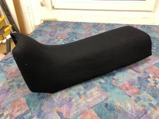

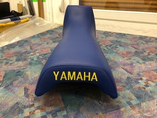

Nun ist der Schaumkern der Sitzbank von der kleinen Xt ja relativ dick.
Meist ist nur die obere Schickt nicht mehr so gut. Du kannst erst einmal 4cm runter schneiden. Mit einer sehr sehr scharfen und vor allem neuen Cutterklinge. Dann 4cm Kaltschaum (den gibt es auch in verschiedenen Härten) mit Polsterrei Sprühkleber ( Sitzbank und Kaltschaum) einsprühen, kurz anziehen lassen den Kleber, dann drauf kleben. Den überstehenden Kaltschaum schön beischneiden und die Kanten in Form schneiden.
Zum Schluss noch mal über den ganzen Schaum Sitz noch mal eine 3-4mm Lage dünnen Schaumstoff drüber kleben, der kaschiert ggf. Unebenheiten.
Dann Bezug drauf. Hierbei erst mal ein nur an jeder Seite ein paar Klammern zum heften, dann wenn alles richtig sitzt und in Form ist festtackern.
Anbei mal ein paar Bilder von dem Sattel der 350er.
Grüße Dirk

...schöne Arbeit! 8)
xtrack
Beiträge: 1504
Wohnort: B/W
Re: Sitzbank Schaumgummi Material
Beitragvon xtrack » Mo Nov 15, 2021 15:09
Hut ab....
Sieht echt top aus
