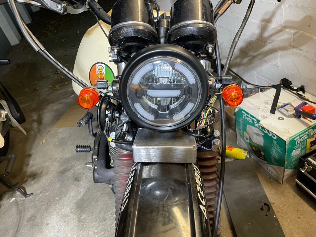

Habt ihr Ideen wo ich die Stecker aus dem Lampengehäuse lassen kann? Im Gehäuse des LED Scheinwerfers ist kein Platz. Im Moment denke ich über eine Alubox zwischen Lampe und Schutz“blech“ nach mit drei Lochfräsungen (rechts, links, hinten). Hat das schonmal jemand gemacht oder gibt es noch bessere Ideen?

so hab ich das jetzt mal gemacht. Für das übriggebliebene Kabelknäuel baue ich mit wohl einen Stecker…

Dein Ernst ?!?

Dein Ernst ?!?
nein. fotoshop

Für die einen ist es Shice, für andere die längste Praline der Welt :abgelehnt:
Aber es muss ja dir gefallen...

die Vibes vom Kotflügel würde ich mal nicht unterschätzen. Die entsorgen so Kram relativ schnell.
Auch die Steckverbindungen bzw. Crimpungen werden das nicht wirklich toll finden auf Dauer.
ein vernünftiges Argument. ich werde es im Auge behalten, bzw schnell merken
Also ein schwarz lackiertes Rohr -->hinter<-- dem Lampenkübel hätt ich mir ja noch vorstellen können.
Cheers, Dan
jetzt kommen die guten Ideen auf die ich gehofft hatte aber nicht lange genug gewartet habe. danke
Dann lass es doch für den Moment so wie's ist und mach für die Verschönerung ein Winterprojekt draus.
Ich würd's mit einem Stück Geberit-Rohr vom Sanitärbedarf probieren (ich glaub Ihr sagt Klempner :) ),
die sind leicht, einfach zu bearbeiten und mit passgenauem, verklebtem Deckel garantiert dicht.
Befestigung eventuell von oben mit verlängerten Schrauben die das Zündschloss halten?
Wenn ich bei mir messe, hat's zwischen Lenkkopf und Lampe sicher Platz für Ø6cm, wenn nicht sogar Ø8cm.
Da bringt man doch einiges rein; am schönsten wärs natürlich wenn unter der Lampe nichts rausschaut.
Tjo, einfach mal so hingeschmissen, könnte ja sein ;D
