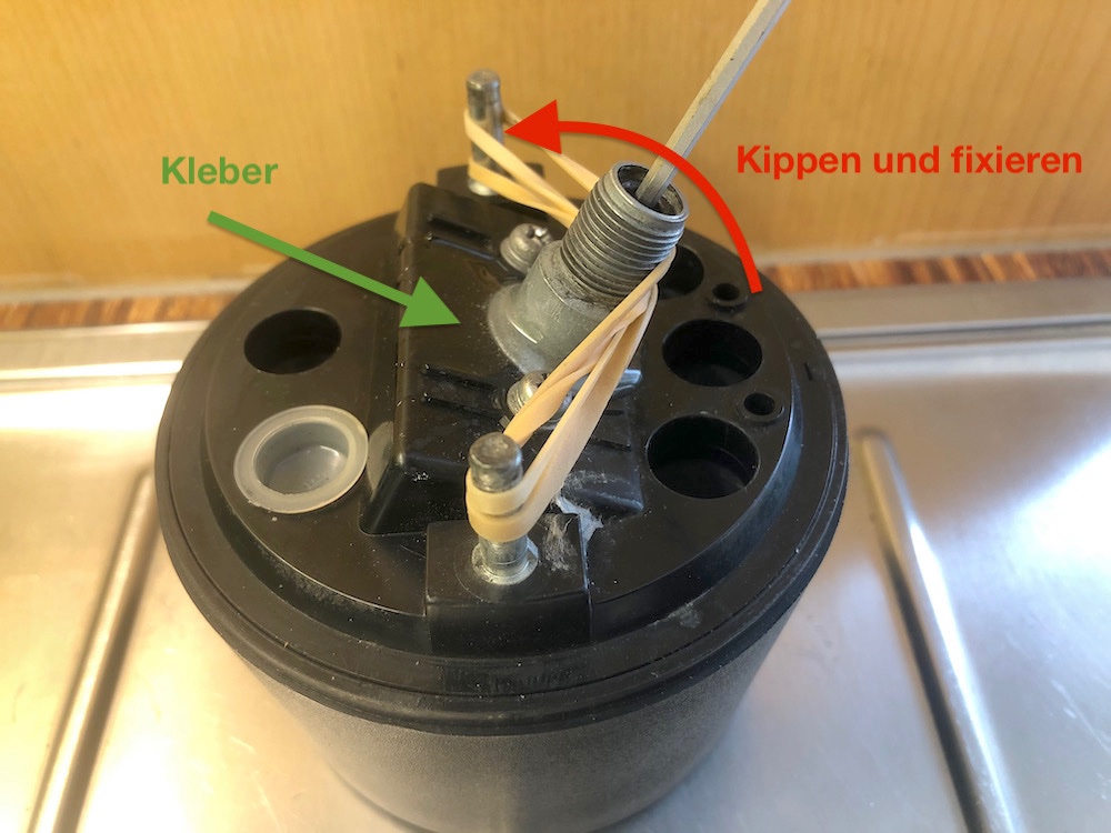

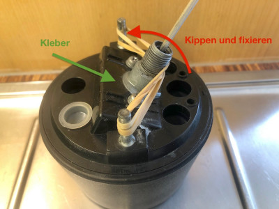

Heute habe ich noch mal an der LED-Ausleuchtung gebastelt und dabei fiel mir auf,
das die Buchse auf die die Welle geschraubt ist im Gehäuse kippelt.
Die Schrauben links und rechts davon waren aber fest.
Wie die Buchse innen befestigt ist weiß ich nicht - auch wenn ich sowohl Drehzahlmesser als auch Tacho offen hatte.
Ist aber zu lange her.
Das Spiel war nicht groß und vor allem in Fahrtrichtung vorne
(siehe grüner Pfeil im Bild), hinten nicht so sehr.
Geschätzt waren es vielleicht 0,1mm - 0,3mm (vorne) da wo die Buchse im Blech steckt..
Das bedeutet aber beim Kippen schon eine größere Auslenkung am Ende.
Aber das Ende ist ja im Gehäuse und nicht sichtbar.
Auf der Welle in der Buchse steckt ja ein Magnet der eine Glocke darüber mitzieht die dann die Nadel ablenkt.
Wenn das nicht zentriert ist entstehen falsche Kräfte habe ich mir gedacht.
Schnell mal mit dem Akkuschrauber geprüft erhärtete sich der Verdacht.
Je nach Kippung zeigte die Nadel anders an bei gleicher Drehzahl.
Jetzt sind die Tachogehäuse ja ganz blöd zu öffnen.
Bei der XT250 fest verklebtes Plastik - bei der XT500 muss der Chromring aufgebrördelt werden.
Ich habe das Ganze mit Zweikomponentenkleber gefixt.
Sollte ich jemals das Gehäuse öffnen wollen stört das an der Stelle auch nicht unbedingt.
Ein Gummi hat beim Abbinden die Stellung gehalten.
Ergebnis: Die Zeiger beider Instrumente laufen wieder schön synchron im 5. Gang.

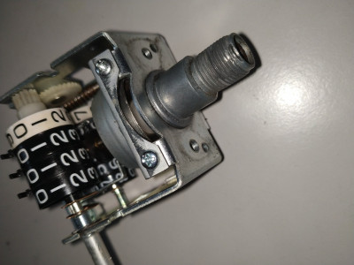

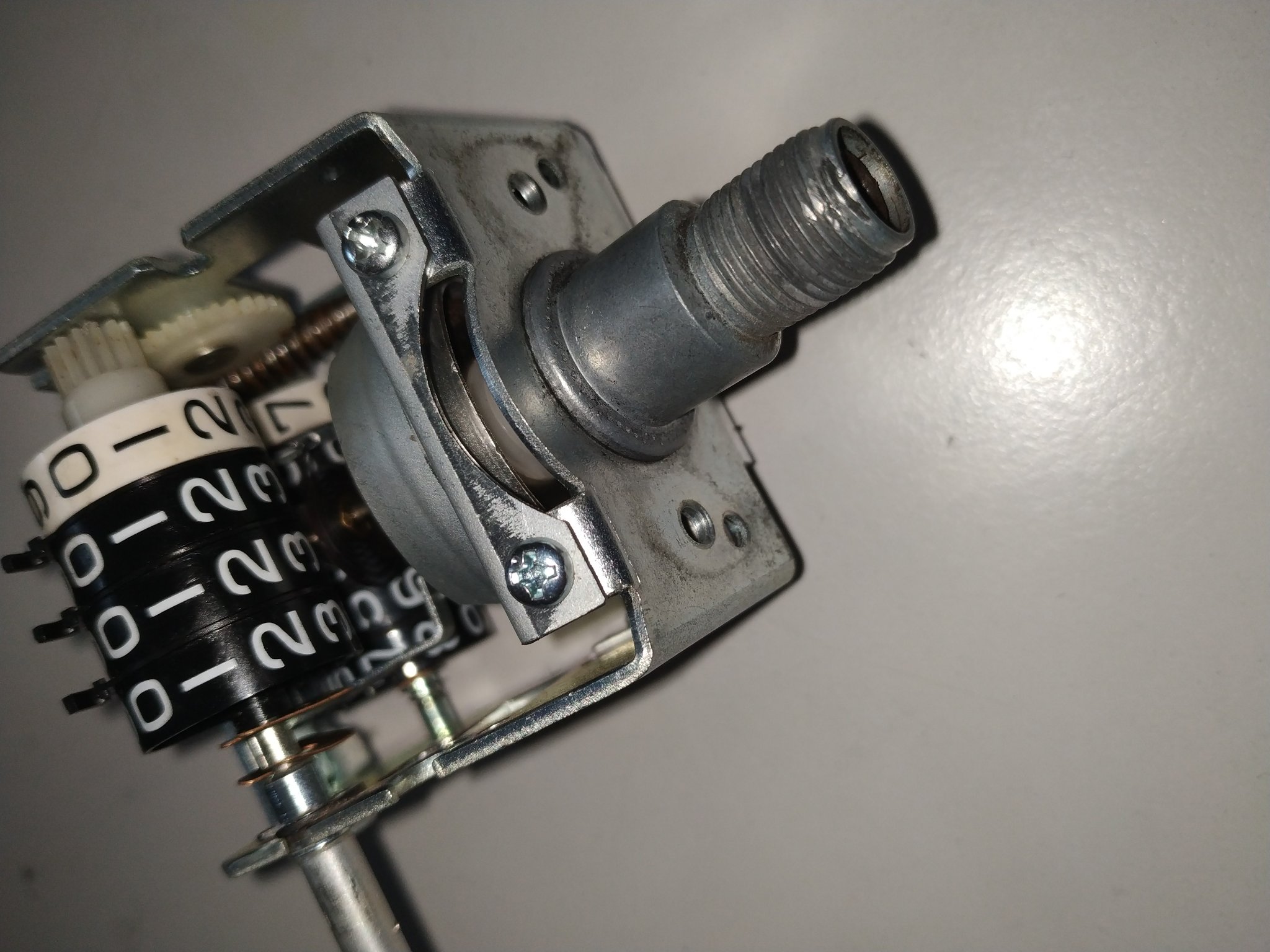

das was Du Buchse nennst, ist von innen auf einem Rahmen verschraubt. Zumindest beim 250iger Tacho. Irgendwo habe ich noch einen zerlegten Tacho...
Ich mach mich mal auf die Suche und knipse ein paar Buidl..

so, ich habe einen zerlegten 250 Tacho gefunden. Aufbau ähnlich wie DZM.
Diese Buchse ist in das Halteblech eingepresst und dann am Halterahmen innen verschraubt...
Grüsse
