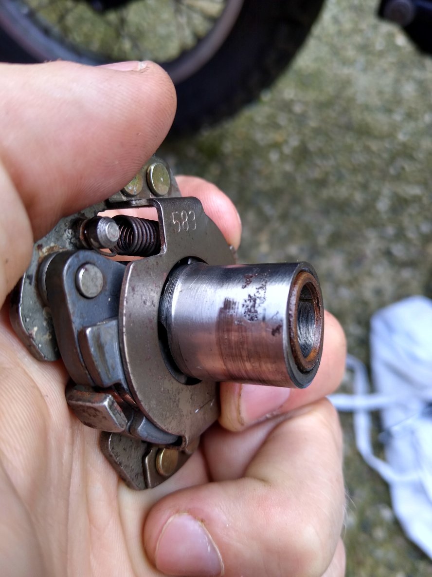

Hey Schwupp. Schraube war fest und Versteller saß richtig.
Jedoch habe ich leichtes Pitting an der Laufoberfläche des Verstellers...
Ist das kritisch? Wie kriegt man das am besten repariert oder wo ersetzt?

Es ist korrosion, aber nicht kritisch. Hart zulöten ist von der Nacharbeit her aufwändig, ginge aber.

3) fliehkraftregler lauffläche etwas angeschliffen (auf grund der kraterbildung, siehe bild in einem vorherigen beitrag von mir), ordentlich gereingt und neu geschmiert.
