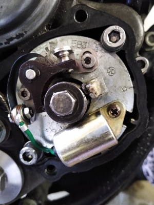

Hier das Foto von der Zündung. Man erkennt, dass ich im Unrecht lag und es KEINE Verschiebung gab.
(Auch wenn ich dieses vor kurzem einmal beobachtet habe, es aber wohl an meiner Unzulänglichkeit lag)
Ich war vor wenigen Wochen auf einer kleinen Norddeutschlandtour (ca. 2000km) über Stock und Stein, voll beladen mit Gepäck (siehe Bild unten).
Alles war gut. Gegen Kilometer 1600 kurz vor Hamburg fingen dann die Zündaussetzer an.
Zum Glück konnte ich bei einer Bekannten unterkommen und mich auf Fehlersuche begeben.
Es zeigten sich zwei Dinge.

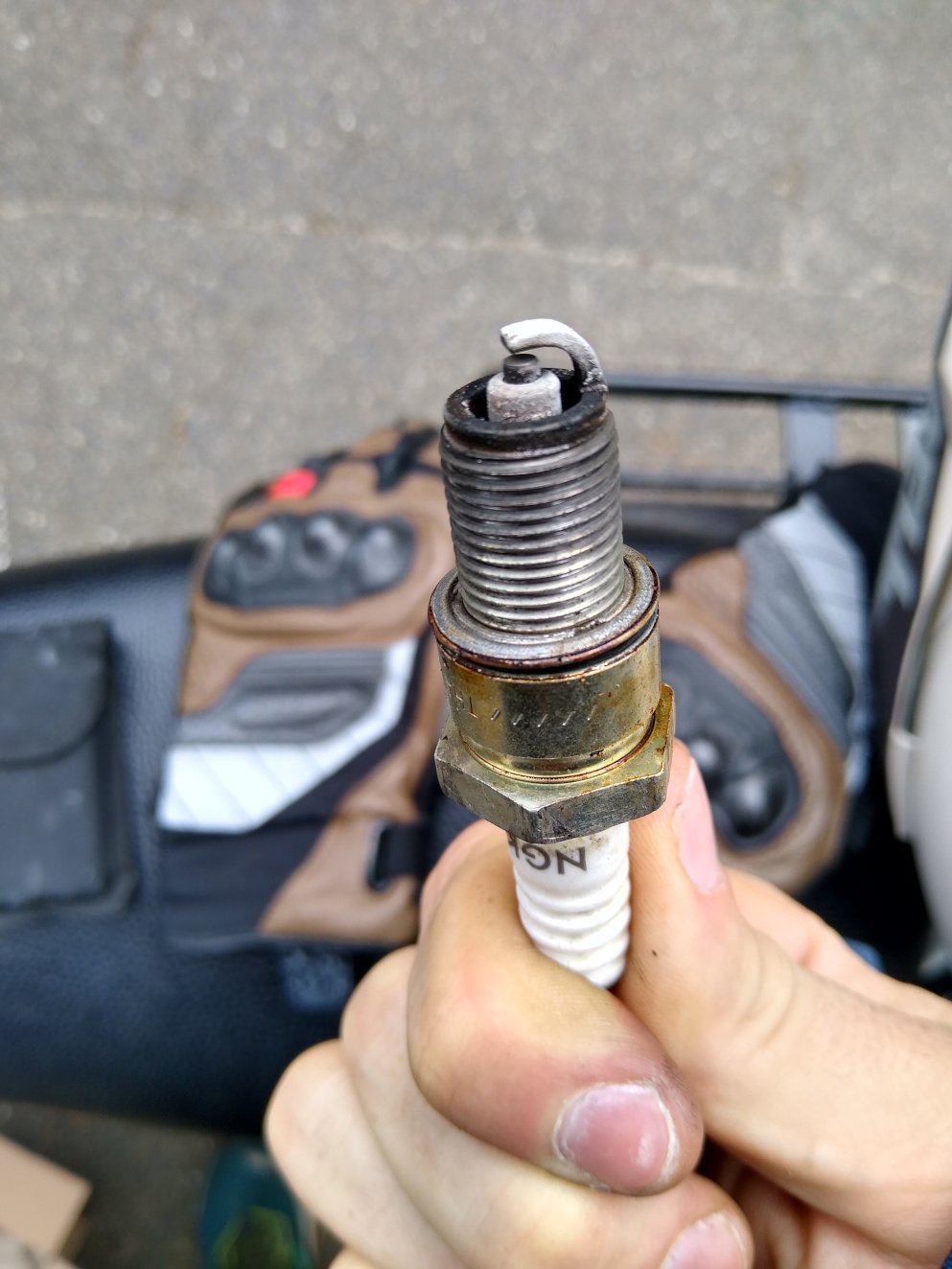

1) Meine Zündkerze war sehr weiß (siehe Bild unten).
2) Es fand sich Öl unterhalb der Zündplatte.
Ich ging also zum ortsansässigen Lakritzverkäufer und holte mir eine neue Zündkerze, einen neuen Wellendichtring und eine 240er Hauptdüse.
Nach dem Entfernen des Öls baute ich lediglich (auf die schnelle) die neue Zündkerze ein.
Das Problem schien behoben und ich konnte die Tour zu Ende führen.
Zuhause angekommen wechselte ich dann ebenfalls besagten Wellendichtring hinter der Zündung und die Hauptdüse (von 230 auf 240).
Die Maschine fuhr anschließend grandios! Hatte wesentlich mehr Kraft unter Volllast und war (nach meinem Gefühl) einfach lebendiger.
Es sammelte sich ebenfalls kein Öl mehr hinter der Zündplatte.
Dann kamen die Regentage der letzten Wochen und die Maschine stand größtenteils draußen.
Ohne seit dem etwas geändert zu haben gibt es nun zwei gravierende Probleme.
1) Ruckeln/Aussetzer beim Gas GEBEN unter LAST (in allen Bereichen).
2) Darüber hinaus kommt eine echte Start-Unwilligkeit (startet gar nicht mit Choke und nur nach dem 10ten Kick ohne).
Ich habe darauf hin heute folgendes getan.
1) Zündkerze gewechselt.
2) Zündkabel etwas gekürzt und Zündkappe neu aufgedreht.
3) Vergaser gereinigt.
4) Zündspule gemessen (0.8 - 1.1 Ohm Sekundär, 6kOhm Primär)
Keine Verbesserung, weder bei der Startwilligkeit noch bei den Aussetzern.
Danach habe ich die Zündung per Strobo mir angeguckt und mir ist aufgefallen,
dass die Zündung stark wackelt, es also kein sauberes Bild gibt, sondern die Zündung mal früher, mal später Zündet.
Ich gucke mir jetzt die Zündkontakte und Abstände noch einmal gründlich an.
Hoffe ihr konntet mir folgen und habt eine Idee.
Besten Dank,
euer Bäri

Re: Sicherung Zündzeitpunkt
Das Wandern ("wackeln") des Zündzeitpunktes kann an einem falsch aufgesteckten Clip der Strobolampe liegen. Aer natürlich auch tatsächlich an der Zündung, da hätte ich einen Wachelkontakt bzw Funkenüberschlag in einem der Absteller in Verdacht (Killschalter, Zündschloss), kann aber auch sein dass der Unterbrecher leicht klemmt und nicht flott genug zurückschnappt, oder dass eine der Isolierscheiben am Unterbrecher gequetscht oder gesprungen ist, sodass dort ein Funke kriecht und dem Zündsystem Energie raubt.
Feuchtigkeit im Unterbrechergehäuse hat auch blöde Nebenwirkungen. Kerzenstecker, Kerze kann man sich auch anschauen, und dann gibt es noch so Sachen wie einen Kabelbruch im Lichtmaschinenkabelbaum. Die Zündgrundplatte würde ich mit etwas breiteren Beilagscheiben klemmen.

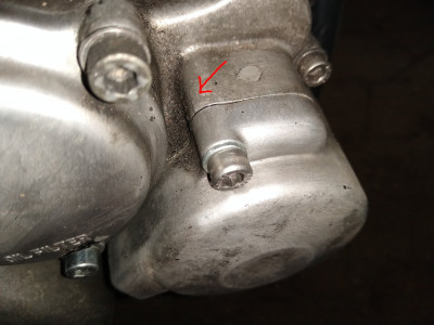

Hey ihr beiden. Danke für die schnellen Vorschläge.
Tatsächlich zeigte sich mir gerade dieser kleine Riss.
Ich werde das ganze gleich mit Bremsenreiniger mal ordentlich durchspülen und dann (notdürftig?) mit "Flüssigmetall" verkleben.
Anschließend mal mit nem Föhn die ganze Zündung trocknen. Ich werde berichten.
Ebenfalls werde ich die von motorang angesprochenen Isolierscheiben inspizieren.

- Beiträge: 6515
Wenn die Lichtmaschinenseite nicht dicht ist, kann Feuchtigkeit durch eine Verbindungsbohrung quer durchs Motorgehäuse in die Unterbrecherabteilung hochdampfen und kondensieren. Du musst also auch die Lichtmaschinenseite austrocknen. Dazu eignet sich die Methode vom Bernhard hervorragend. Muss ich beim Renner eigentlich immer nach einem Regenrennen machen, da spuckt sie am nächsten Tag, da Wasser auch am vorderen Motorbefestigungszwickel eintreten kann.
Übrigens gehören unter die Schraubenköpfe an den Aussendeckeln keine Beilagscheiben, dafür solltest Du etwas größere und dickere, besonders aber EBENE Scheiben für die Klemmung der Unterbrecherplatte benutzen. War da ausserdem nicht was, dass die Schraubenköpfe nicht zu hoch sein dürfen,w eil der Deckel sonst nicht gescheit schließt?
- Beiträge: 2592
...und die beiden Deckel (Lima und Kontakt) auf einer ebenen Platte abziehen, ... ist auch der Dichtheit und Lebensdauer der Dichtungen zuträglich.
