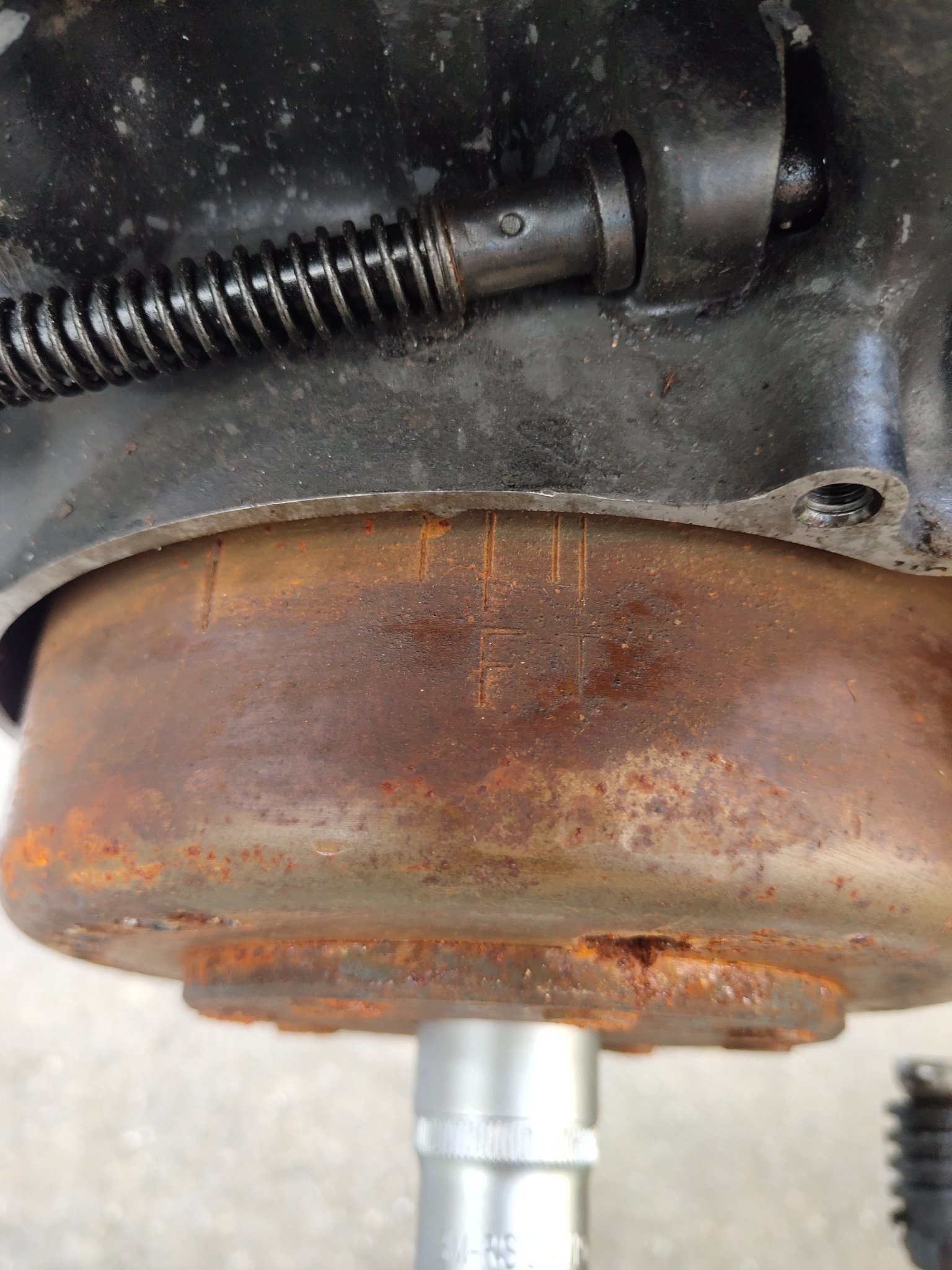

- Zündzeitpunkt ist so eingestellt, dass ich an folgender Position des Polrades gerade mit minimaler Kraft ein Zigarettenpapier zwischen den Unterbrecherkontakten herausziehen kann: (Ist das genau genug?)
Musste allerdings feststellen, dass Wasser unter dem Polraddeckel war, wohl wegen Resten einer alten Dichtung, die noch am Deckel klebte.

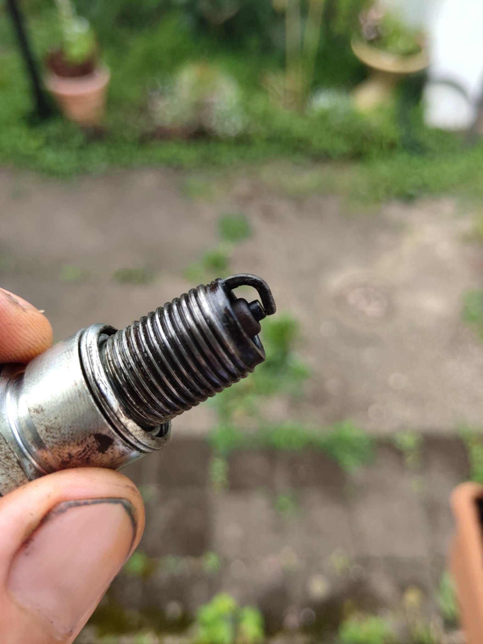

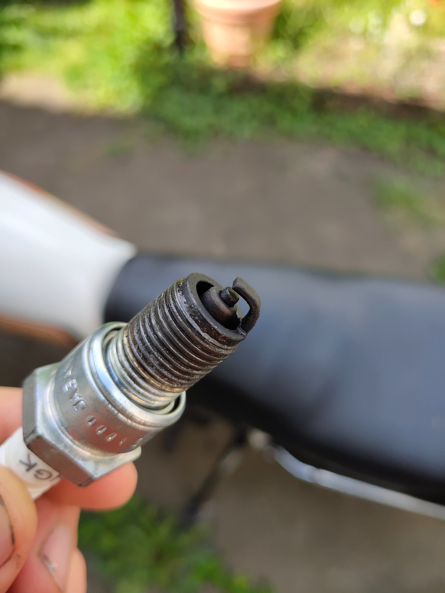

- Zündkerze sieht so aus: Woran kann es jetzt noch liegen? Was kann ich noch tun? Außer, dass ich den Zündzeitpunkt verändert haben könnte, fällt mir nichts ein, was durch den Wechsel des Kugelventils jetzt anders sein könnte als vorher.

Du hast den Zündzeitpunkt komplett falsch. Wahrscheinlich ist die Platte mit dem Kontakt verdreht montiert - kann man die 180 Grad falsch einbauen? (meine XT-Schrauberzeit liegt lange zurück, das aktuelle Projekt wartet noch drauf, angegangen zu werden). Bei einer Guzzi Falcone war genau das (Zündung um 180 Grad falsch montiert) die Ursache für völlige Startunwilligkeit.
- Beiträge: 2588
Re: Motor gurgelt und Benzin läuft aus
"180°-Fehler"
Kupplungsdeckel noch mal runter, in den Verdichtungs-OT drehen, Unterbrecherrad auf Markierung einspuren, alles wieder zusammen bauen (...auf Scheibchen achten.).

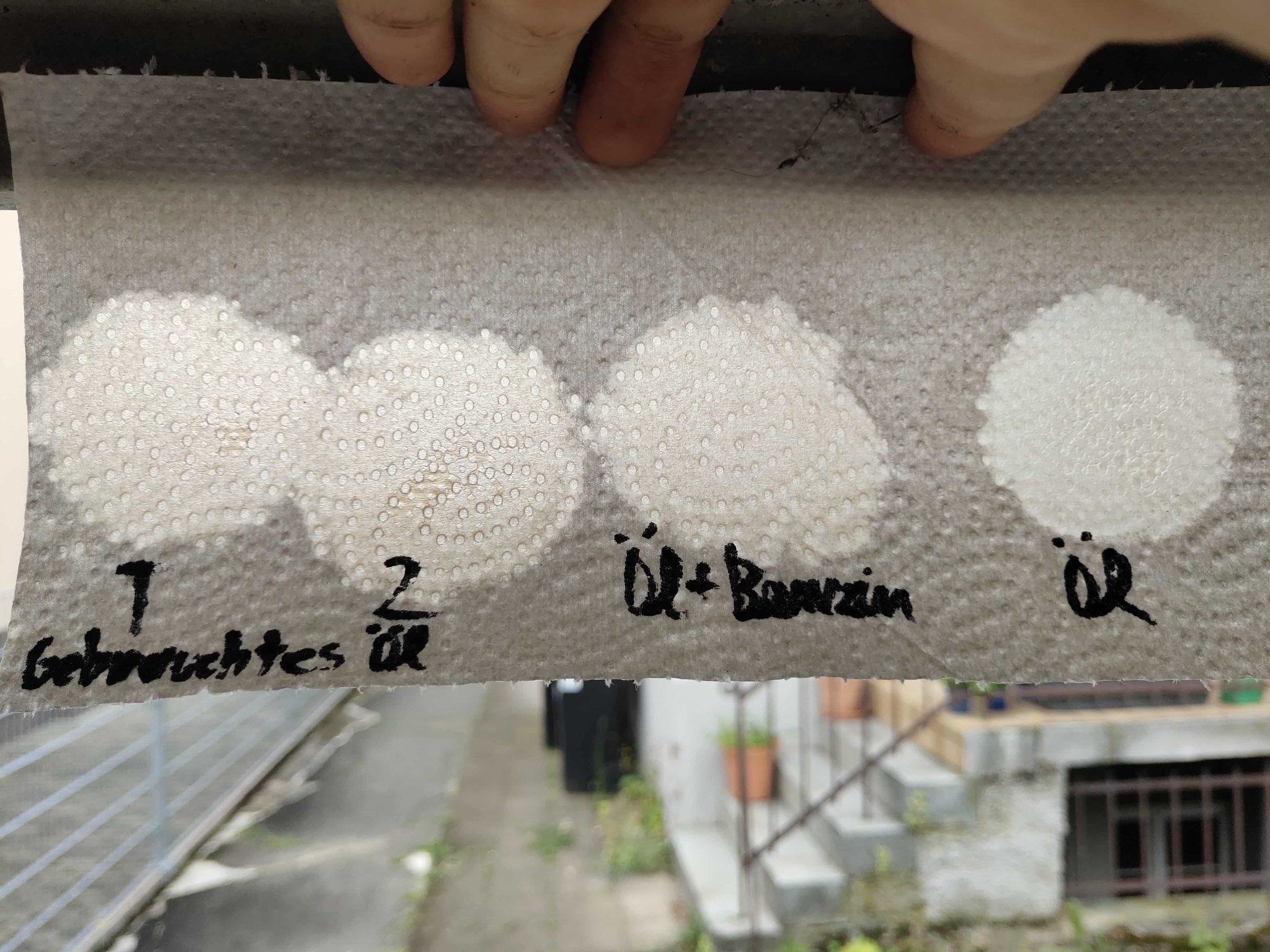

Weil wir es von Benzin im Öl hatten: Ich habe gelesen, dass man mit einem Küchentuch kontrollieren kann, ob Benzin im Öl ist:
1.) Ölmessstab rausziehen und und den Tropfen auf ein sauberes Küchentuch tropfen lassen
2.) ca. 10 min warten
3.) Das Küchentuch ansehen:
- Falls nur ein einfarbiger Kreis auf dem küchentuch ist, ist es nur Öl.
- Falls der innere Teil des Kreises bräunlich, der äußere Ring herum heller gefärbt ist, ist Benzin im Öl.
Da Öl dickflüssiger als Benzin ist, soll sich das Benzin schneller auf dem Küchentuch verteilen, als das Öl.
Hat das schonmal jemand ausprobiert?
Ich habe Mal den Test gemacht, um zu schauen ob in den Behältern 1 und 2 mit Altöl Benzin drin ist. Zur Probe habe ich auch einmal mit Benzin vermischtes Altöl und neues Öl auf ein Küchenpapier. Das Ergebnis: Das Altöl 1 und 2 sieht genauso aus wie das Altöl mit Benzin, aber das Phänomen, dass der Rand heller und die Mitte bräunlich, kann man nicht beobachten.

So, ich habe den Zündzeitpunkt jetzt korrigiert. Danach lief sie immer noch nicht. Dann stellte ich fest, dass jetzt die Elektrode der Zündkerze total verbogen war: Habe den Abstand wieder auf 0.8-0.9mm zurechtgebogen, jetzt läuft sie wieder.https://www.motorang.com/motorrad/xt_ti ... terbrecherServus Bullrich_Salz,

Aber trotzdem meine Frage: Warum war die Kerzenelektrode verbogen? Kann das irgendwie im Motor passiert sein oder ist sie mir vielleicht nur irgendwie komisch irgendwo gegengestoßen?
- xtrack
- Beiträge: 1477
- Wohnort: B/W
Ob sie dir irgendwo angestoßen ist weiss wohl niemand .
Neue Kerze rein.....
Dann mal ...viel Glück.
