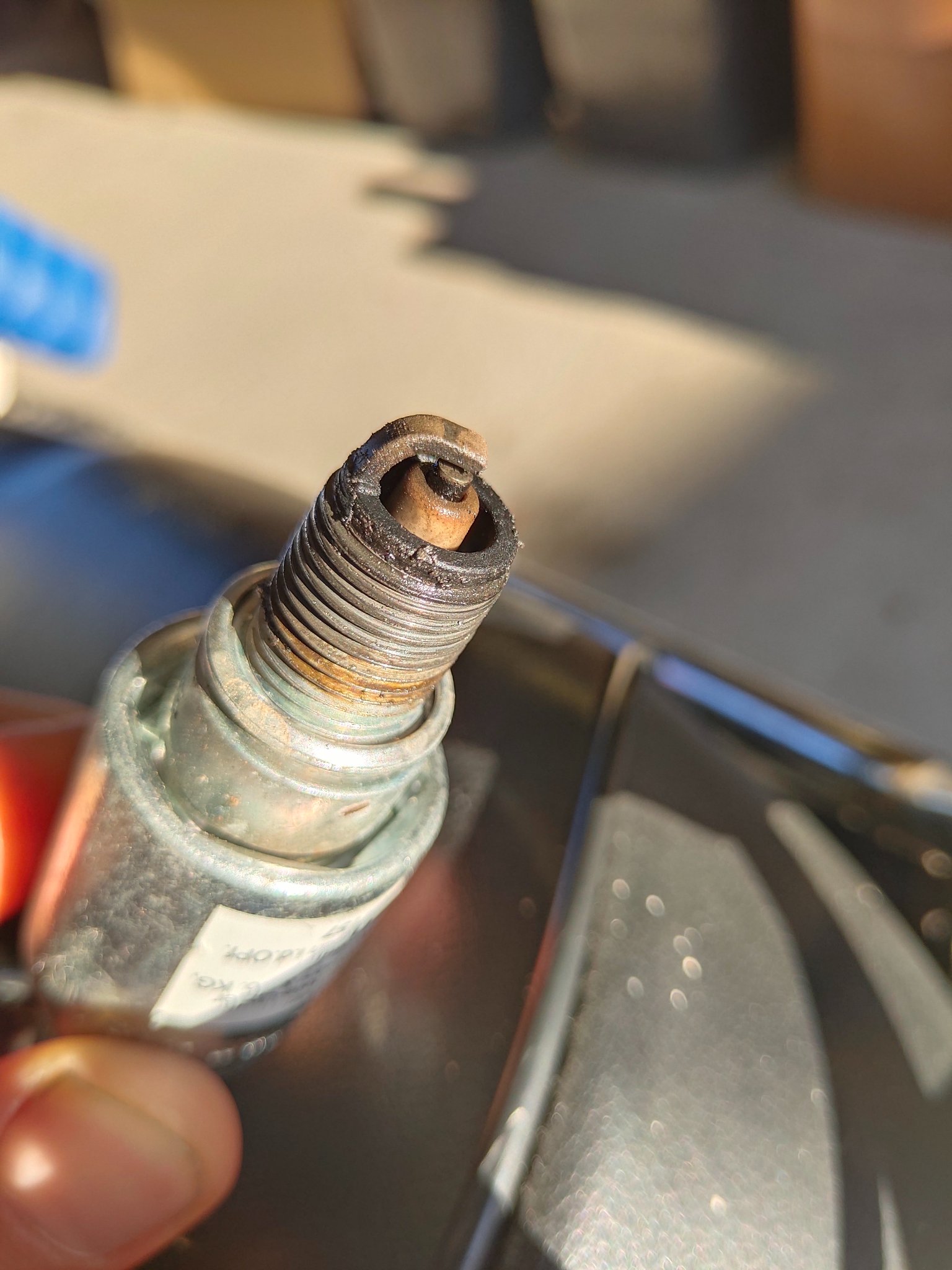

Und das Zündkerzenbild: Wenn ich bei rausgeschraubter Zündkerze den Kickstarter durchtrete kommt kein Benzin aus dem Loch raus.

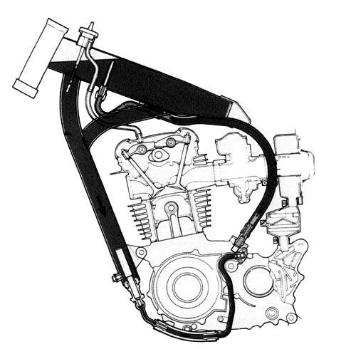

Wenn dein Kugelventil im Ölkreislauf undicht ist, sickert während längerer Standzeit das Öl aus dem Rahmenöltank runter in den Motor. Jetzt kommst du und misst vor dem Starten im Rahmenöltank völlige Ebbe (klar, Öl ist ja alles unten im Motor) und lullerst nochmal 2 Liter drauf bis wieder etwas am Stab ansteht. So geht das nicht.
Ich empfehle dir einen regulären Ölwechsel mit neuem Filter und frischem Öl nach Handbuch zu machen. Gegen das Absacken des Öl brauchst du ein neues Kugelventil im Kupplungsdeckel. Und so ein Schwimmernadelventil kann auch plötzlich wieder von allein dicht sein. Nachgucken und ggf. sauber machen ist aber sicher besser.
