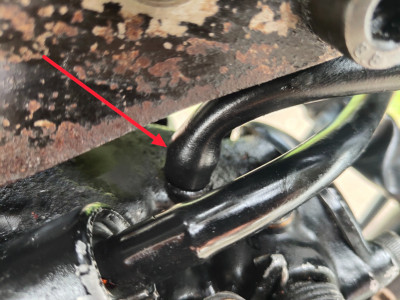

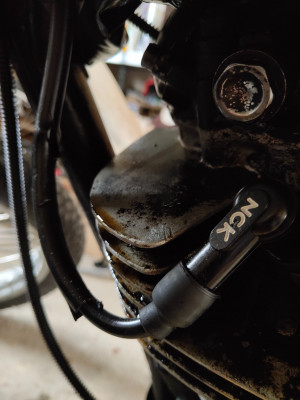

Bei meiner XT 500 erscheint auch immer wieder ein Tropfen Öl auf dem Boden, und es findet sich ebenfalls Öl auf dem Zylindergehäuse.
Nun habe ich bei der Suche nach der Quelle folgenden Schlauch entdeckt:
Von diesem Schlauch vermute ich, dass er mit einer Schelle oder Ähnlichem befestigt, und nicht, so wie es jetzt ist, lose draufgestülpt sein sollte.
Kann mir jemand sagen, welche Funktion der Schlauch hat, ob er für das Ölleck verantwortlich sein könnte, und wie das Ersatzteil heißt (Kedo?), mit dem ich den Schlauch richtig befestigen kann?

Hallo Bullrich,
in der Tat, da fehlt die "Schelle", original ist da so ein Federdrahtring drum, eine kleine Schelle tut es auch. Funktion: Druckausgleich Motor zum Öltank.
Könnte die Ursache sein, prüfe den Schlauch mal auf Risse und mach eine Schelle dran. Wenn er rissig ist, einfach ein Stück Benzinschlauch verwenden.
Weiter vorne im Bild ist noch der Drehzahlmesserantrieb, der ist auch oft Ursache für so leichte Ölleckagen.
