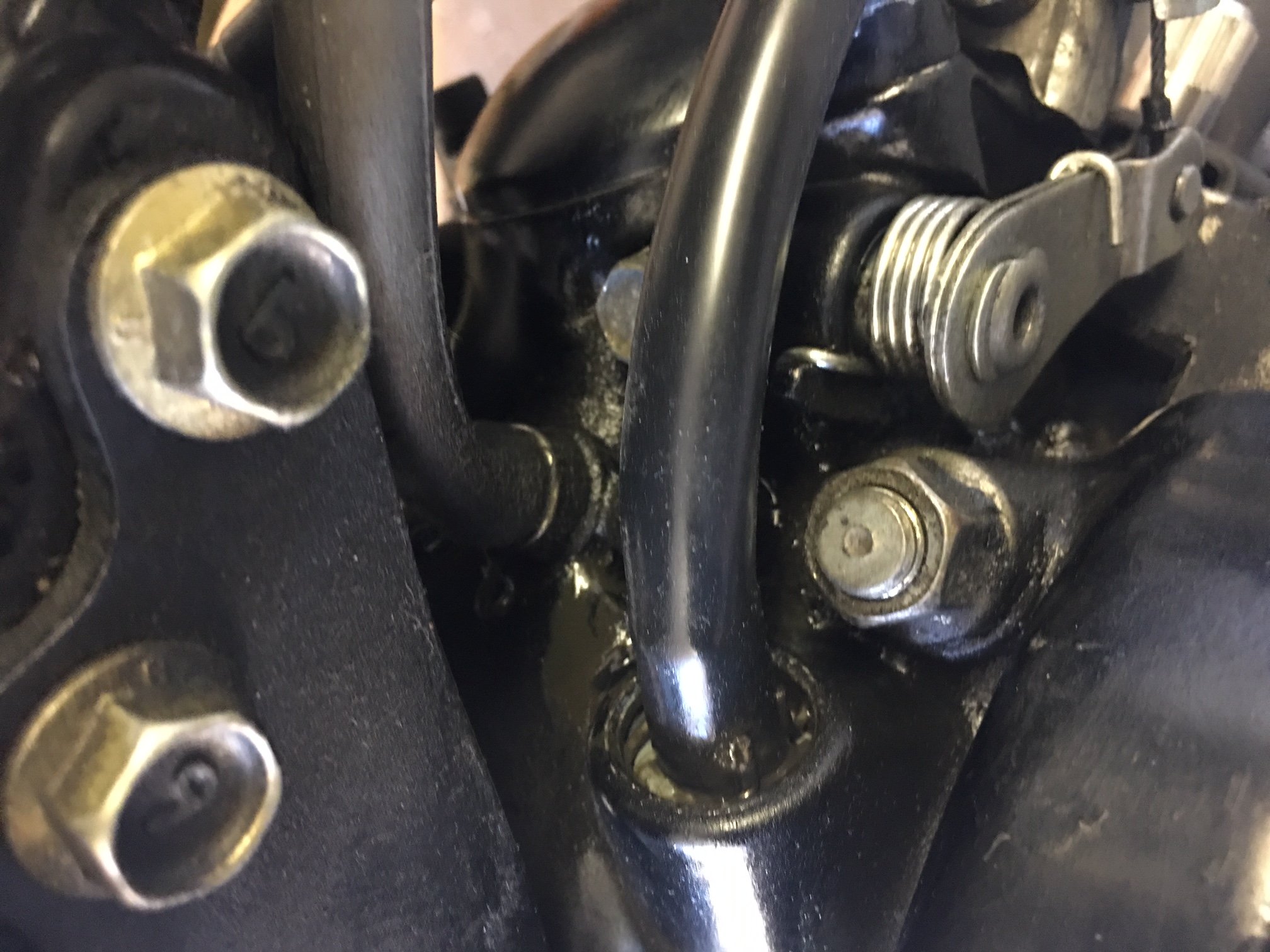

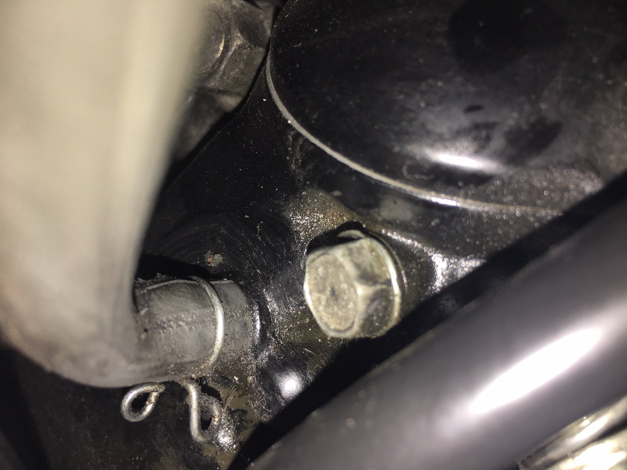

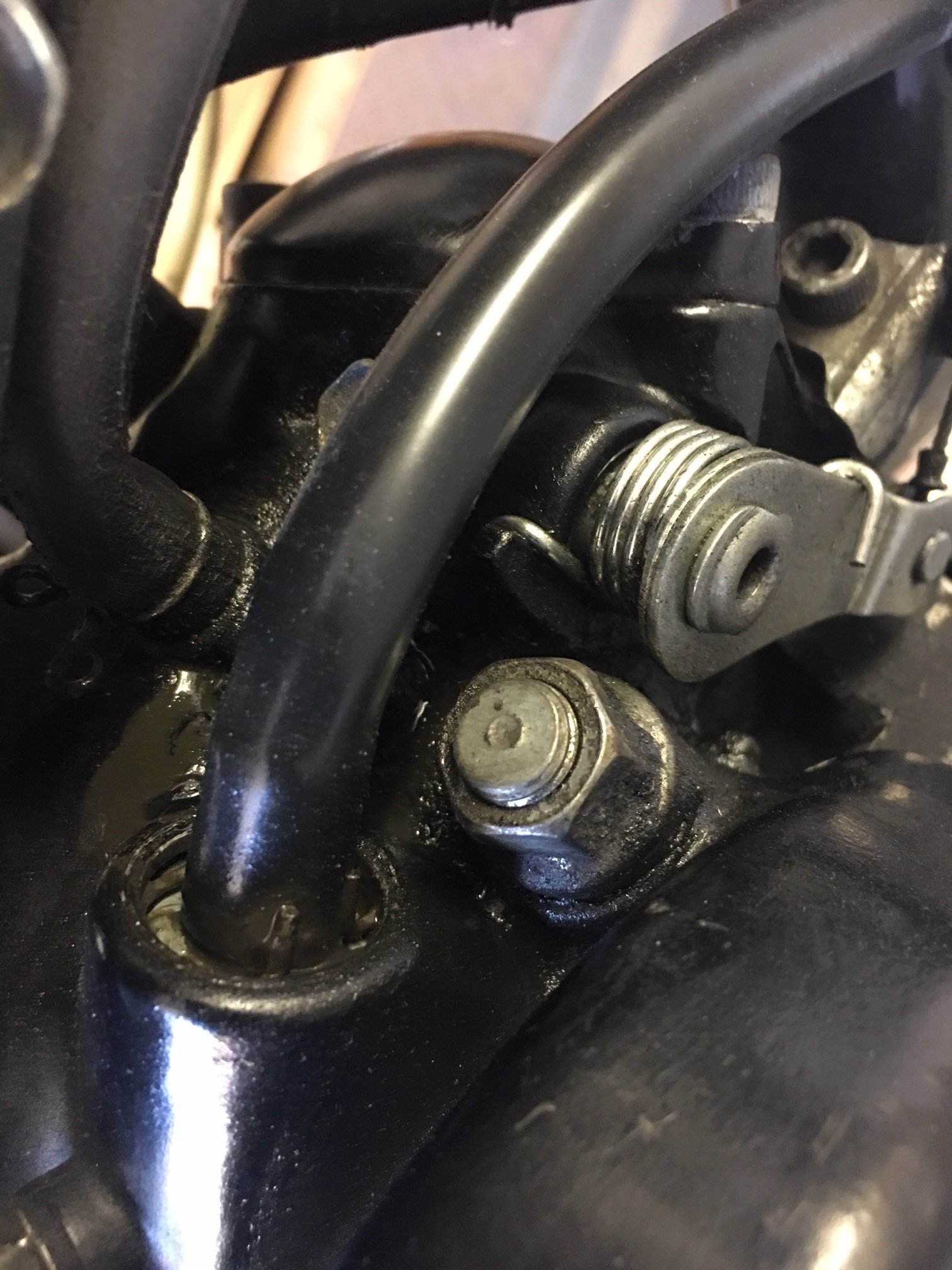

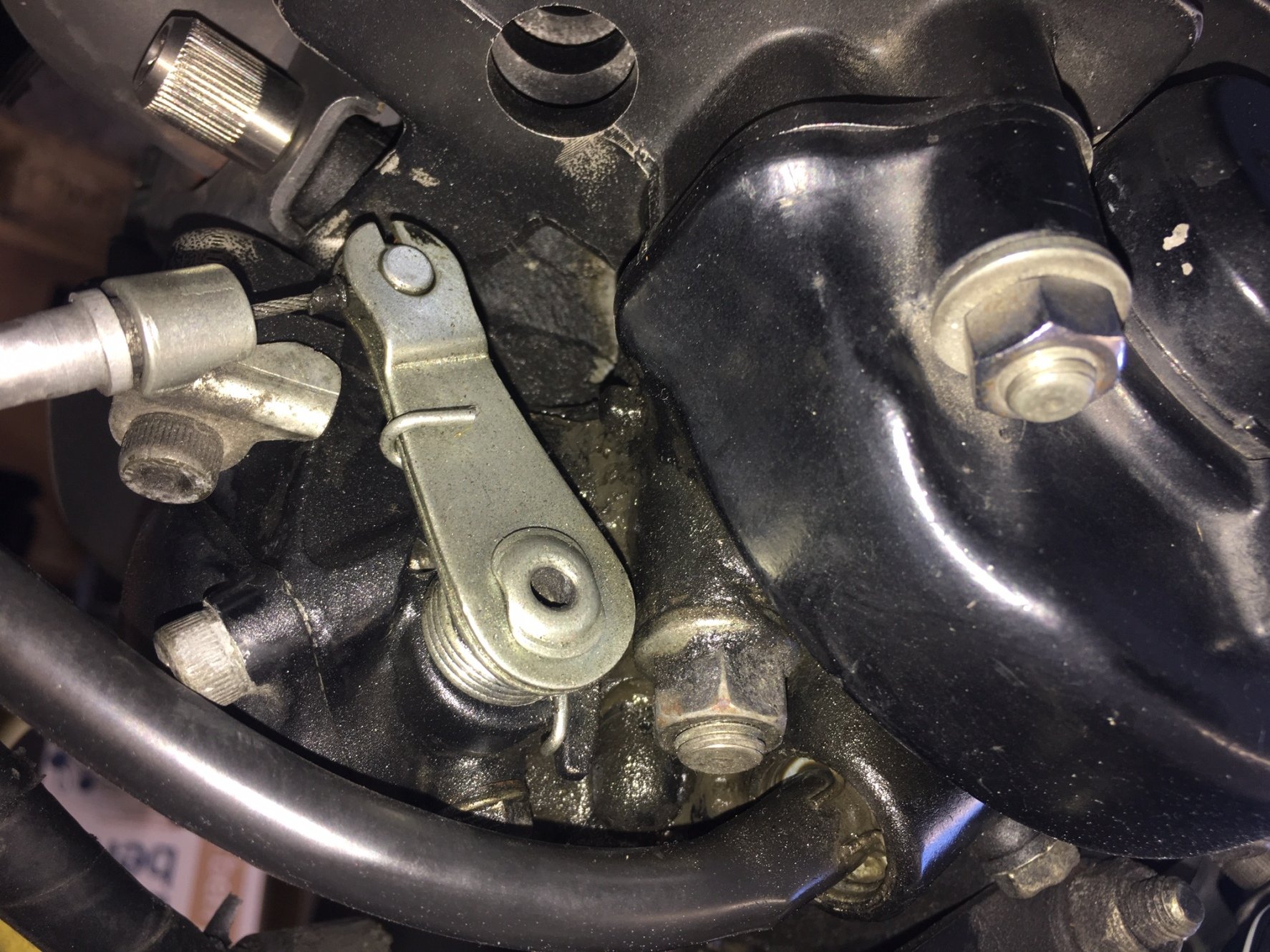

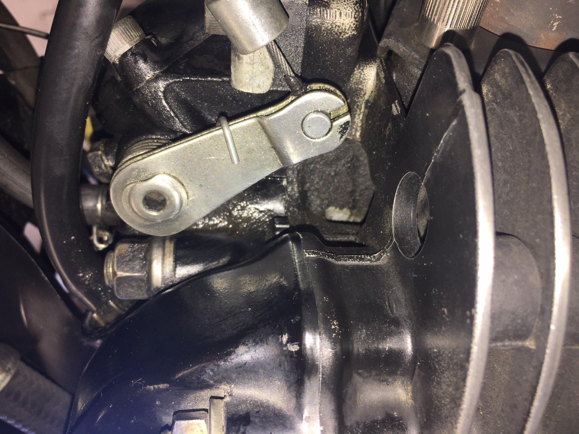

Meine Xt hat am Zylinderkopf neben dem ventildeckel ölverlust. Kann aber nicht ganze lokalisieren wo es her kommt.
Gibt es hier eine bekannte typische Quelle?

...entweder sifft es am DZM-Antrieb, oder die Befestigungsschrauben Motorhalteblech am Öltank (vorletztes Foto), soweit meine Erfahrungen...

An dem halteblech ist nix zu sehen
Tippe jetzt auch DZM

die Luftblasen am Peilstab haben nichts mit deiner Undichtigkeit zu tun.
DZM-Anschluss kann gut sein, wobei das Problem dann weniger der O-Ring auf dem Wellenende ist sondern eher der Simmerring im Deckel.
Dichtring Ventilausheber könnte es sein oder eine der beiden Sechskant-Sicherungsschrauben mit Kupferunterlegscheibe für Ventilausheber und DZM-Antrieb.
Bevor du jetzt alles auf Verdacht durchtauschst mach es doch einfach so wie in solchen Fällen immer vorgegangen wird um Sicherheit zu bekommen. Alles sauber machen und unmittelbar beobachten wo das Öl herkommt. Temperatur und Fahrtwind verteilen das Öl recht schnell...

Das ölprblem besteht erst seit 2 Wochen
... fahre circa 100 km/Woche
Es ist nicht soviel dass es bis zum Boden tropft
Es ist eher ein etwas kräftigeres schwitzen wenn ihr versteht.
Mache jetzt mal alles sauber und dann Mehl drauf.
