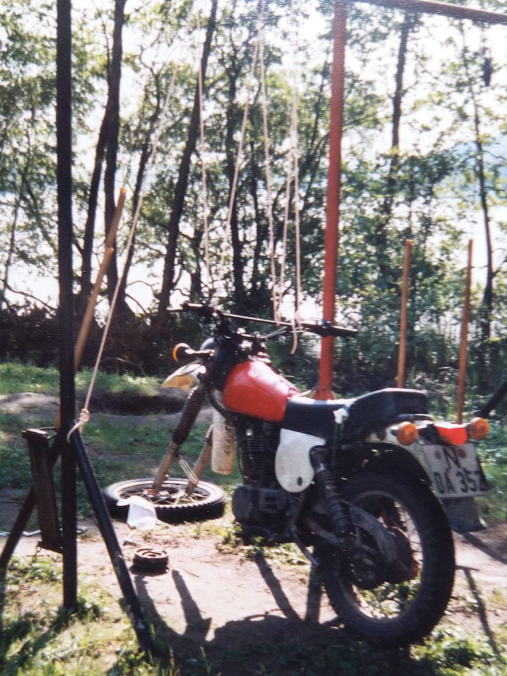

Ist mir 1995 bei meiner Tour durch die damals noch neuen Bundesländer auch passiert! In MV machte der Tacho plötzlich platt. Also Kinderschaukel zum Montageständer umfunktioniert ind Vorderrad raus. Hat super geklappt:
Beim Zusammenbauen aber unbedingt das Bucheli beachten!!!
Ich habe mir damals den Stehbolzen im rechten Tauchrohr abgerissen!

- Beiträge: 626
Re: Tacho Zeiger abgebrochen Defekt
Sorry, aber was kann man falsch machen, so daß der Bolzen abreist?
Diesen Einbauhinweis missachten:Sorry, aber was kann man falsch machen, so daß der Bolzen abreist?
Da braucht’s dann nicht viel!
