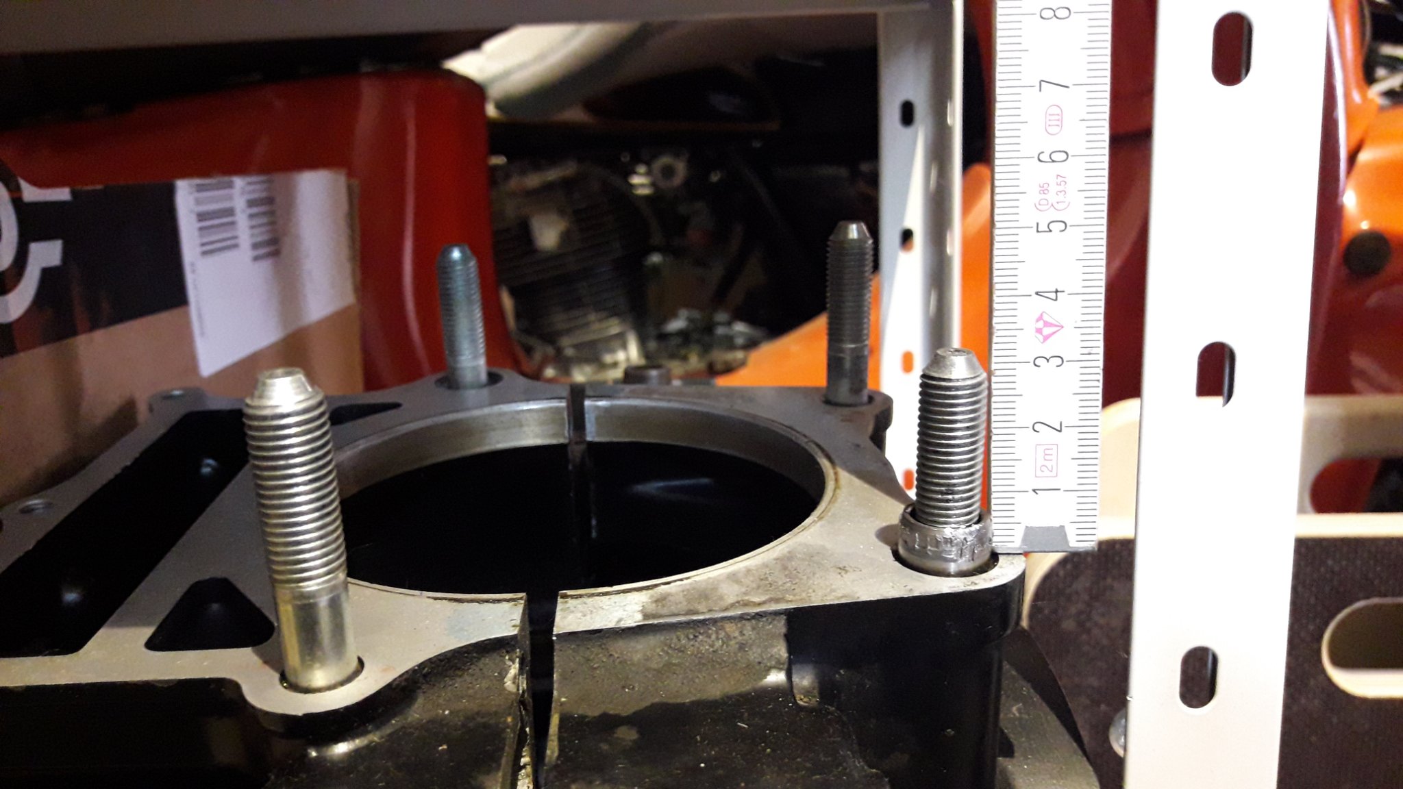

Hallo XT-Gemeinde! In diversen Beiträgen habe ich (jetzt erst) gelesen, dass die Gewindebolzen im Motorblock nicht angeknallt werden sollen und somit vielleicht unterschiedliche Höhen haben können.... Meine Frage bezieht sich auf die Gewindebolzen in den Gehäusehälften, zur Zylinderbefestigung am Fuß. Ich habe 2 Motoren mit der identischen Höhe der Bolzen über Gehäuse: Die Gewindebolzen mit Passhülsen sind 3cm "sichtbar", die anderen beiden sind 4cm "sichtbar". Weil das bei beiden Motoren gleich war und ich die Dinger auch nicht herausgeschraubt hatte, habe ich mit gedacht, das müsste so.... Jetzt habe ich den Zylinder drauf gefummelt und muss feststellen, dass von den "kürzen" Bolzen nach Auflage der 5mm Unterlegscheibe nur noch ca. 3 Gewindegänge übrig bleiben... Reicht das für die Verschraubung? Hat jemand auch diese unterschiedlichen Höhen festgestellt? Oder muss ich hier wieder zerlegen.... :(

schau mal nach ob in dem Zylinder den du verbaust noch die alten Unterlegscheiben drauf kleben, dann hättest du zwei Lagen Unterlegscheiben das Verkleinert die Gewindegänge.

Der Bolzen hat M10x1,25 , in die Alu-Hülsenmutter sollte er mindestens 10, eher 15mm reinragen, wobei ichs grad nicht auswendig weiß, wie viel es wirklich ist. Selbst WENN eine Unterlegscheibe zu viel drin ist, sind 3Gewindgänge plus 5mm zu wenig.

@Peter: Ja, in der Tat, das war zuerst an 2 Bolzen passiert...da liegen jetzt aber nur noch die "angebackenen" Scheiben
@Hans: das dürfte stimmen...was für ein doofer Zufall bei meine zwei Vergleichsmotoren...

Was für ein Name :D ....also ich habe gerade mal bei 4 Motoren nachgemessen, die Bolzen haben alle ein Maß von 3 bzw. 4cm ...also genau wie bei deinen beiden Motoren und wenn der Zylinder mit jeweils nur einer Scheibe :ja: drauf kommt, hast du immer ca.15mm Gewindelänge für die Alu-Muttern, das stimmt also schon ...hast du den Fehler den jetzt gefunden? Kann dann ja nur an den Scheiben liegen

Hallo Ralle!!! Ganz vielen Dank!!! Dann werde ich da noch mal genauer nachschauen... vielleicht muss ich ja doch nicht zurückbauen. Melde mich.

So sieht das aus. Hinten links fehlt die Passhülse, Höhe wie vorne rechts.
