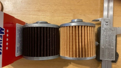

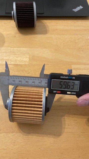

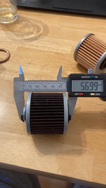

Hallo XT-Gemeinde,
hatte mir letztens bei Kedo neue Ölfilter bestellt. War ja auch letztens Thema beim Fred vom Stollentroll.
https://www.xt500.org/68eustw03ihkmsez/ ... =2&t=14982
Werde morgen mal bei Kedo anrufen.
Da stimmt was nicht. :(
Neuer Filter.
Alter Filter.
Oli

Wäre interessant ob der Filter passt wenn man den Blechrüssel etwas kürzt.

Moinsen Oli,
Hast du mal ein Bild wo beide Ölfilter nebeneinander stehen? Würde mich mal interessieren was da länger ist, der vordere Stutzen oder im ganzen länger?

Habe heute Nachmittag mit Kedo telefoniert. Da sagt man mir, dass der Filter 1000fach verkauft und montiert werde und es bisher wenig probs gab.
Er bietet mir ein Orignal Filter an, dieser wäre genauso groß. Ich werde das Angebot annehmen und dann berichten, brauch eh noch ein paar Kleinigkeiten.

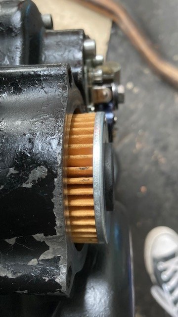

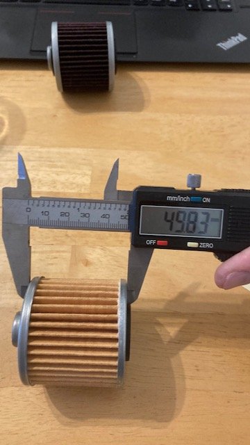

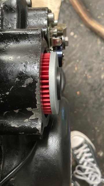

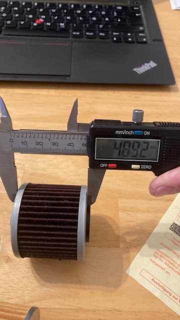

Hier noch ein paar pics.
Oli

genauso war damals deren antwort zu mir, bzgl. des XTZ750 Filters, der ja der selbe wie XT500 ist....
man wollte mir schlichtweg nicht glauben.
war aber so. Filter zu gross, und nicht einmal, ich hatte das zwei mal, meine ich.

Ich würd das 3 mm runterschneiden und dann probieren ...

So, Paket ist gestern angekommen.
Originalfilter ist nur knapp 1mm kürzer steht auch soweit raus. Deckel drauf gemacht und gut is.
Also das mit dem Zubehör-filter auch gemacht und geht auch. Hat mich nur gewundert das er soweit rausguckt, war das halt knapp 20 Jahre gewohnt das der Deckel einfacher drauf geht.
Also alles gut und danke Kedo für den unkomplizierten Tausch des Filters.

Habe dieses WE auch die beiden Filter verglichen und den längeren ohne Probleme eingebaut. Ich denke dass sich beim längeren die Gummiringe ein wenig mehr zusammendrücken beim Verschrauben des Deckels.
