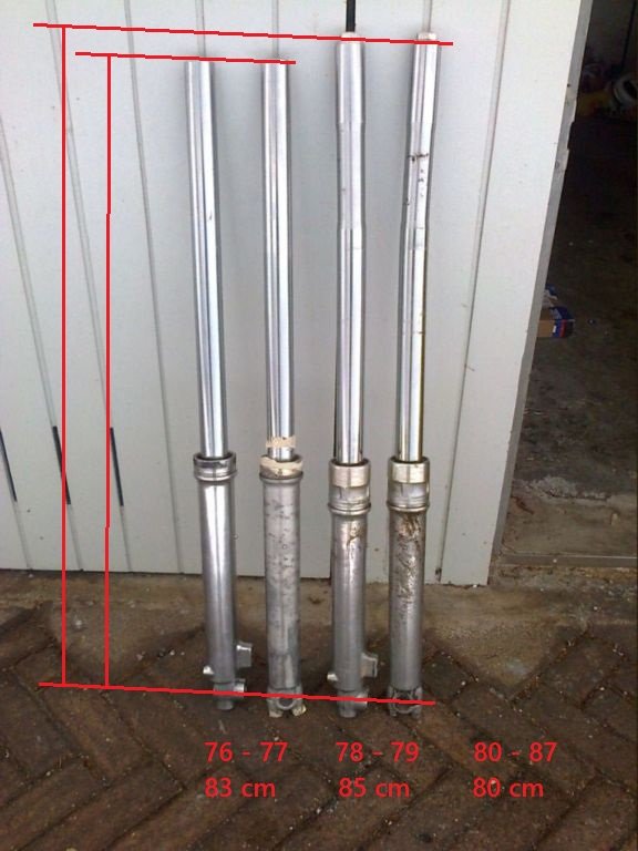

Sorry Matthias,
ich hab das mal an meinen Gabelholmen im Ausgebauten Zustand nachgemessen.
Von Mitte Achsschraube bis Ende Gabelholm oben (gemessen ohne die Schraubkappen). Abbildung 76er und 78er Gabelholme

Dankeschön!

Hallo Leute.
Das Foto von Peter hilft auch mir.
Danke dafür.
Ich rätzele nämlich schon seit Jahern, was an meiner Gabel nicht stimmt bzw warum sie anders ist als in der "Fachliteratur".
Habe eine 78er bei der die Standrohre oben zwischen den Klemmungen auch nicht verjüngt sind. Sie sehen so aus wie die 77er auf dienem Bild.
Länge 83. Achse im Zentrum. Oberer Tauchrohrabschluß nurschmal (für Staubkappen). Obere Gabelbrücke mit 1 Klemmung, untere mit 2. Obere Verschlußstopfen mit dem Außensechskant.
Ich weis dass einer der Vorbesitzer da mal sturtzbedingt einiges getauscht hat. Sieht also so aus als hätte er bei mir eine 77 Gabel eingesetzt.
