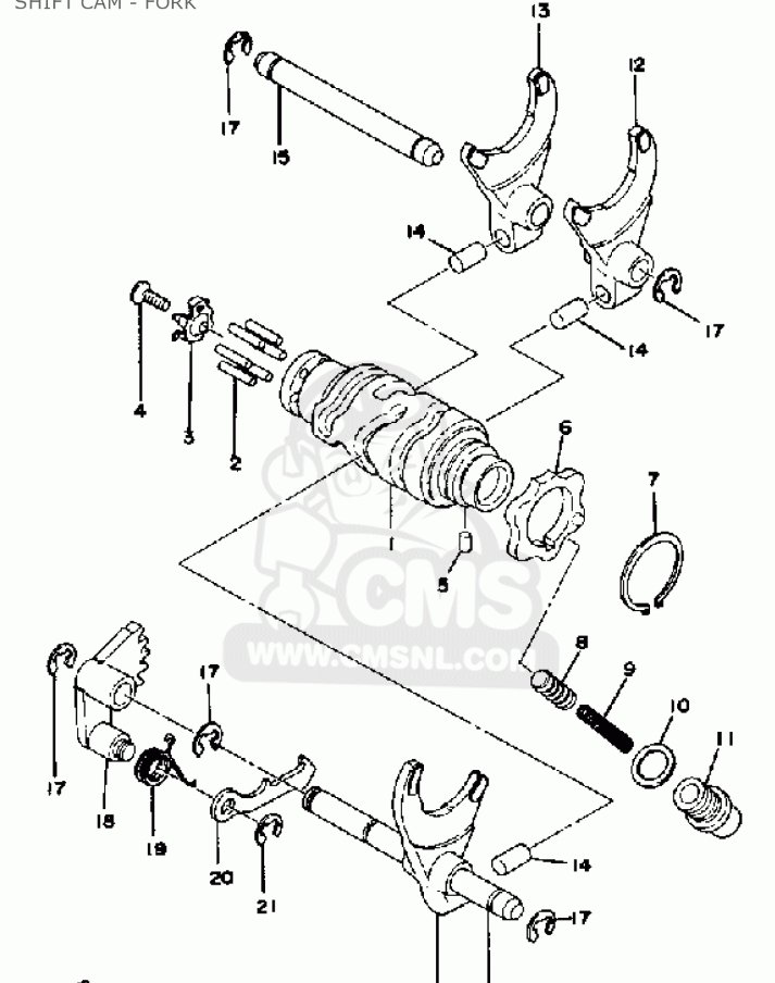

Hallo brauch mal wieder hilfe
habe meine oelwannen dichtung gewchselt und in der oelwanne war dieser spannungsring ,weis aber nicht wo er hin gehört,
vieleicht hat einer ne Ahnung
Danke im vorraus an euch schön das es dieses forum gibt gr an alle, stefan

Hoi Stefan,
sehr wahrscheinlich einer von diesen:
Pos. 17, bei 21 würde schnell die Schaltung streiken.
Evtl. mal den Kupplungsdeckel abbauen und nachschauen.

Danke habe es gefunden ist vom schaltgestänge gr stefan
