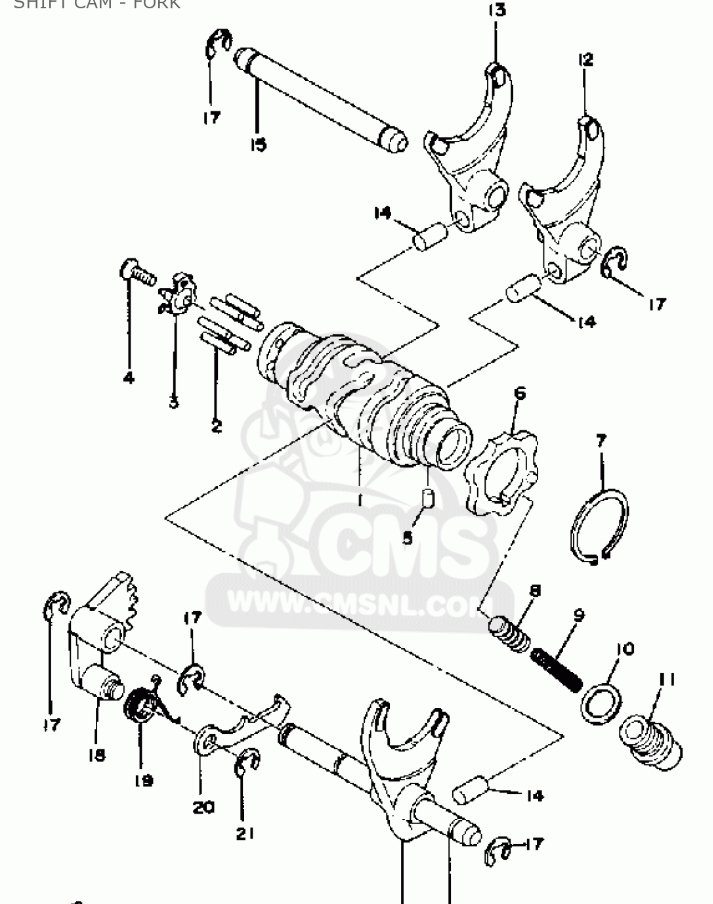

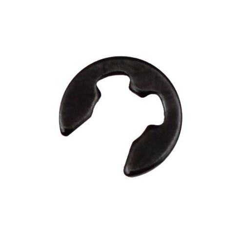

habe meine oelwannen dichtung gewchselt und in der oelwanne war dieser spannungsring ,weis aber nicht wo er hin gehört,

Hoi Stefan,
sehr wahrscheinlich einer von diesen:
Pos. 17, bei 21 würde schnell die Schaltung streiken.
Evtl. mal den Kupplungsdeckel abbauen und nachschauen.

Danke habe es gefunden ist vom schaltgestänge gr stefan
