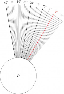

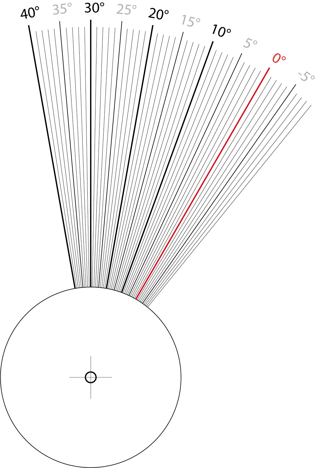

Jaja - Skala habe ich mir im Adobe Illustrator gebaut - die allerleichteste Übung.
Inspiriert von Nils (https://www.xt500.org/68eustw03ihkmsez/ ... 89#p157402)
habe ich auch eine Schlauchschellenlösung gebastelt.

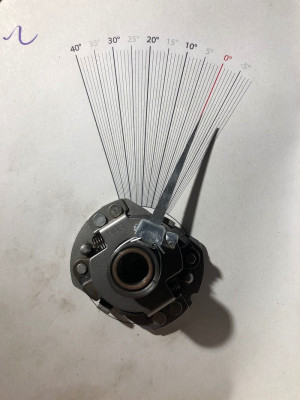

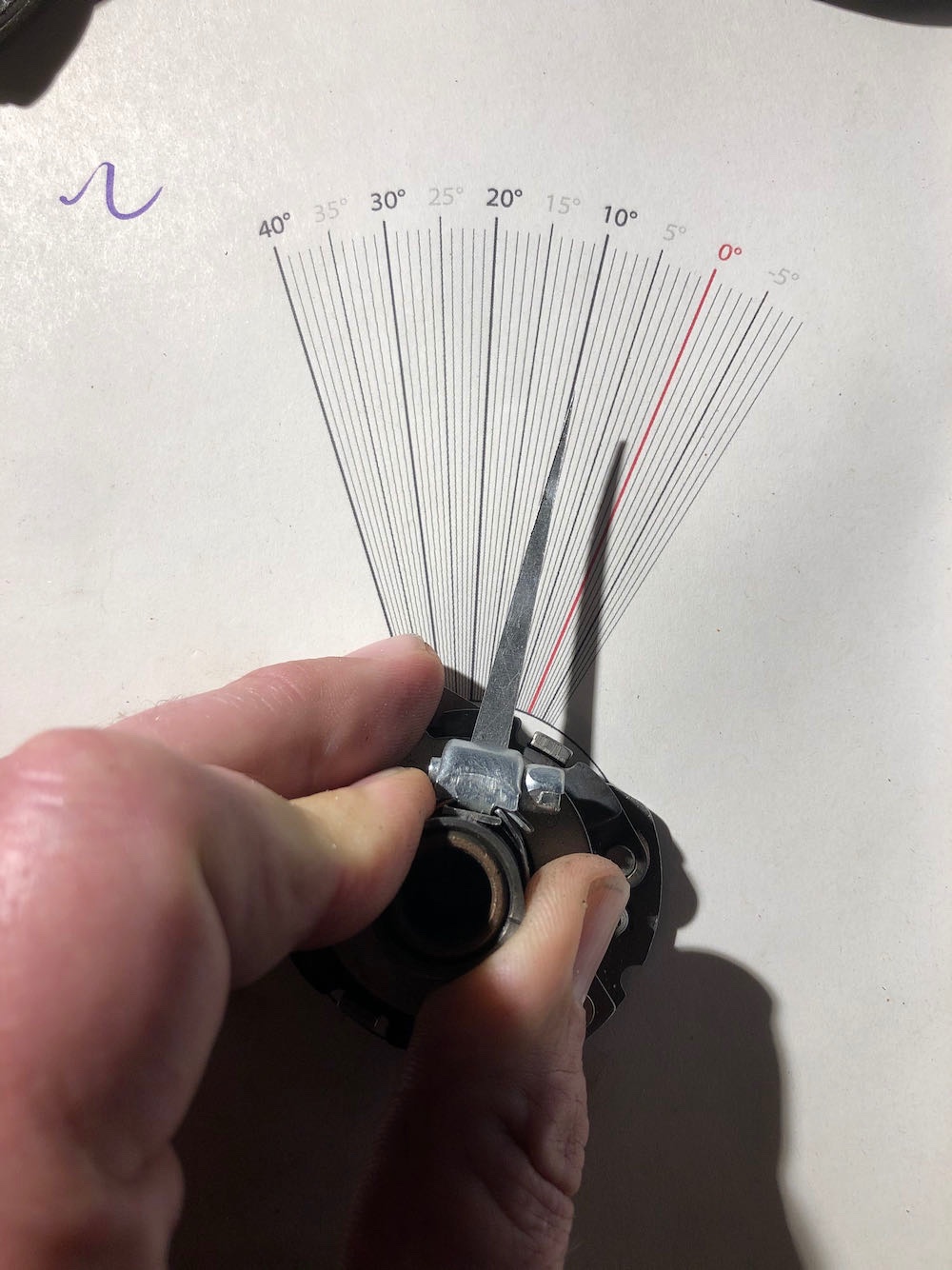

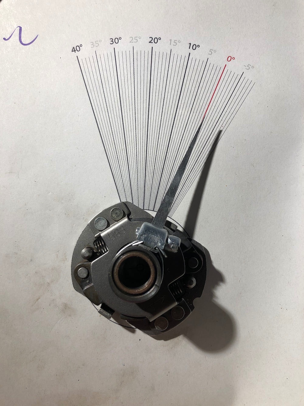

Hallo!
Vielleicht kann das ja jemand irgendwann mal brauchen:
  • PDF Ausdrucken
  • Spitzes dreieckiges Blech/Pappe/Irgendwas ausschneiden
  • Stumpfes Ende 90° Abwinkeln
  • Mit Schlauchschelle an Nocke befestigen
  • Versteller auf Markierung zentrieren
  • Zeiger auf 0 Stellen und dann nach links zum Anschlag
  • Der Ergebniswinkel mal 2 ist der Winkel der Zündverstellung (+ ca. 2° durch Toleranzen im Gebälk las ich mal)
Winkeldingens als JPG und PDF:
Winkelscheibe Zündung_rev.pdf
(56.88 KiB) 117-mal heruntergeladen

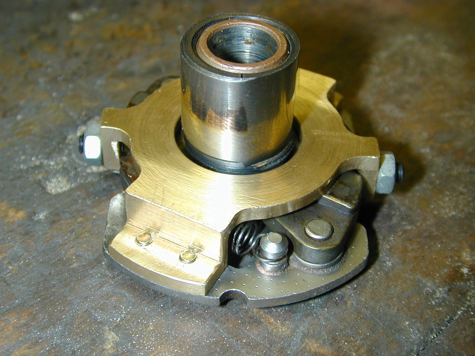

einstellbaren Fliehkraftregler hab ich mal gebaut:
Aufwändig, hat aber sehr ordentlich funktioniert.
Gruß Kulle
