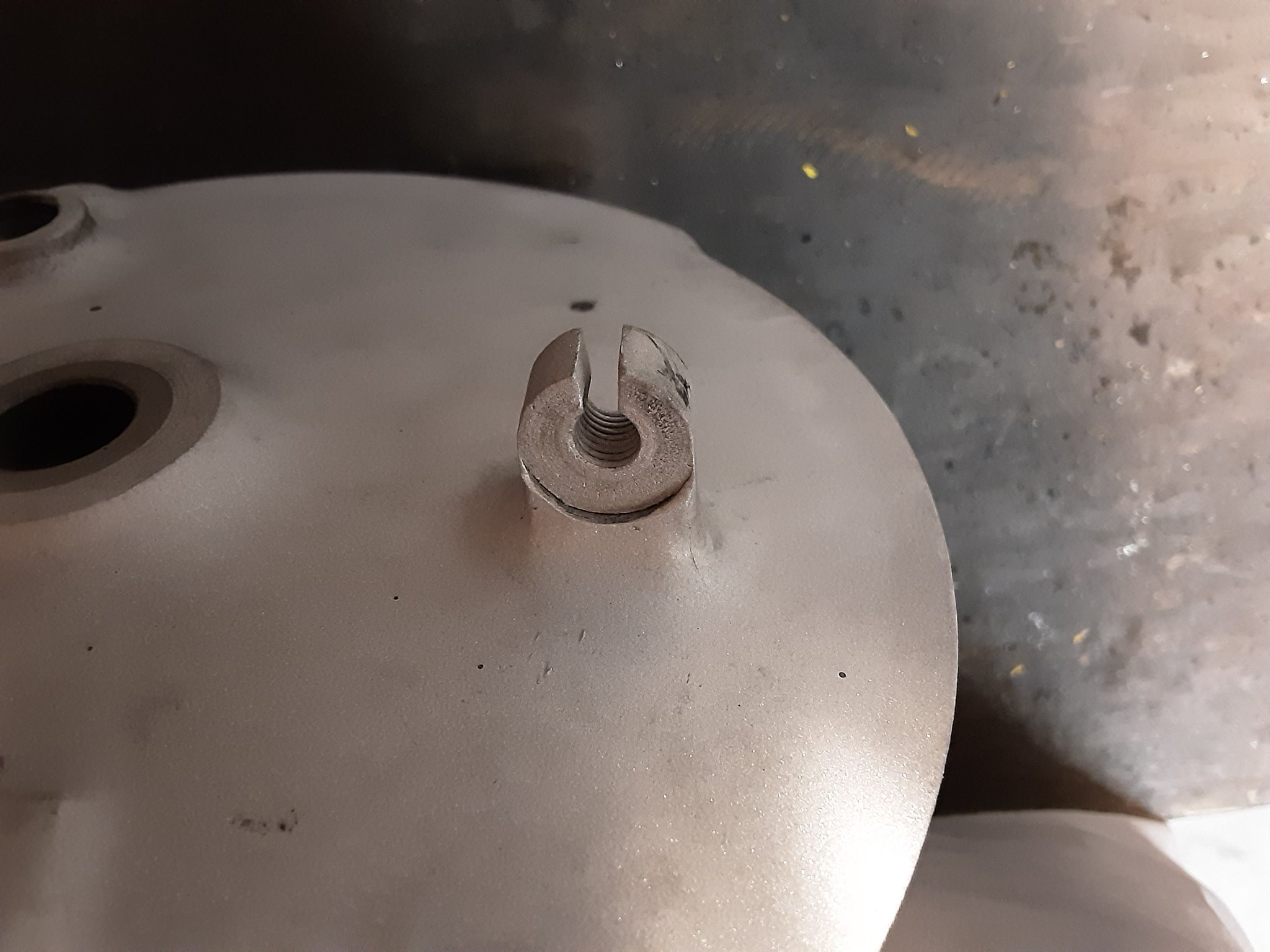

Meine bisherige Lösung sah so aus. Wie gesagt mit einer geschlitzten Mutter von unten dagegen. Ich mache gerade eh meine Räder neu und jetzt kommt mir der Gedanke ob ich die Notlösung nicht gleich "richtig" machen soll. Aber was ist richtig? Übers schweißen hab ich hier im Forum bisher nichts gefunden.

Schweißen und wieder bearbeiten ist sicher die originalgetreueste Lösung, aber auch die aufwändigste. Technisch gesehen ist die Lösung mit der geschlitzten Mutter von unten genau so gut.

selbiges Problem hatte ich auch mal.
Habe dann ebenfalls eine "geschlitzte"
gesetzt. Diese hat bestens gehalten.

Unabhängig davon, das der Zug auf dem Foto falsch herum eingehangen istMeine bisherige Lösung sah so aus. Wie gesagt mit einer geschlitzten Mutter von unten dagegen. Ich mache gerade eh meine Räder neu und jetzt kommt mir der Gedanke ob ich die Notlösung nicht gleich "richtig" machen soll. Aber was ist richtig? Übers schweißen hab ich hier im Forum bisher nichts gefunden.
Sollte die geschlitzte Schraube von unten reichen um ein eventuelles hin und her wackeln zu verhindern weil der Druck ja eh von oben auf den angegossenen Steg erfolgt und durch die leichte vorspannung der Bremszug nicht nach oben rausrutschen kann und oben für den Druck nach unten hast du ja Original schon eine Kontermutter ! Also dient deine zusätzlich geschlitzte nur der leichten Fixierung bzw. um alles es in Position zu halten !

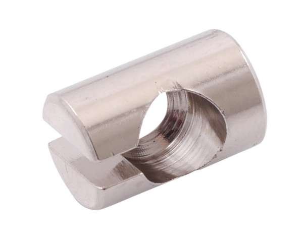

Schraubnippel an der Bremse vorn hätte ich kein gutes Gefühl.
Dann lieber einen Zug mit kleinem Nippel verwenden und für die Aufnahme am Bremshebel unten einen geschlitzten Nippel aufstecken, das hält.
