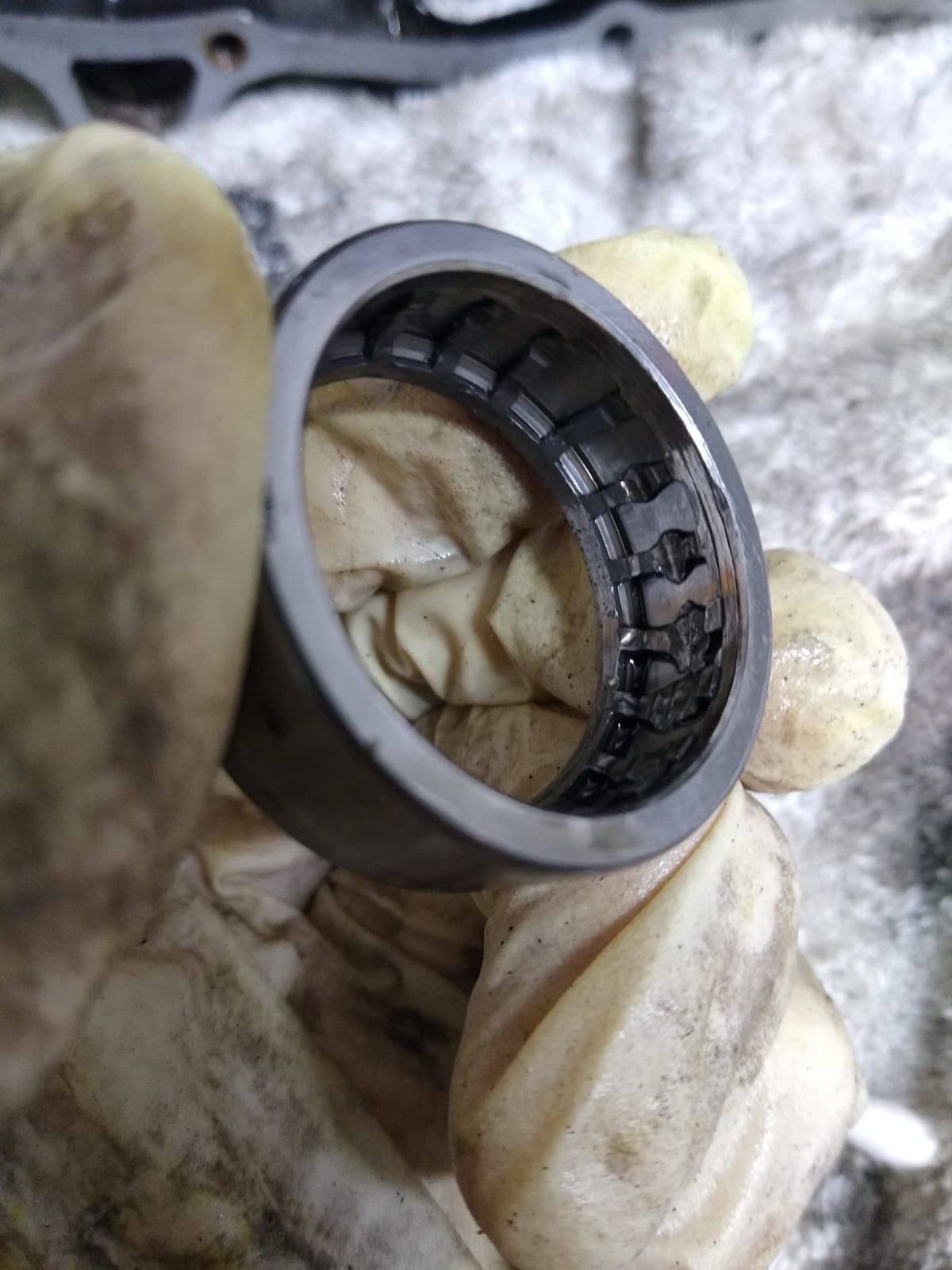

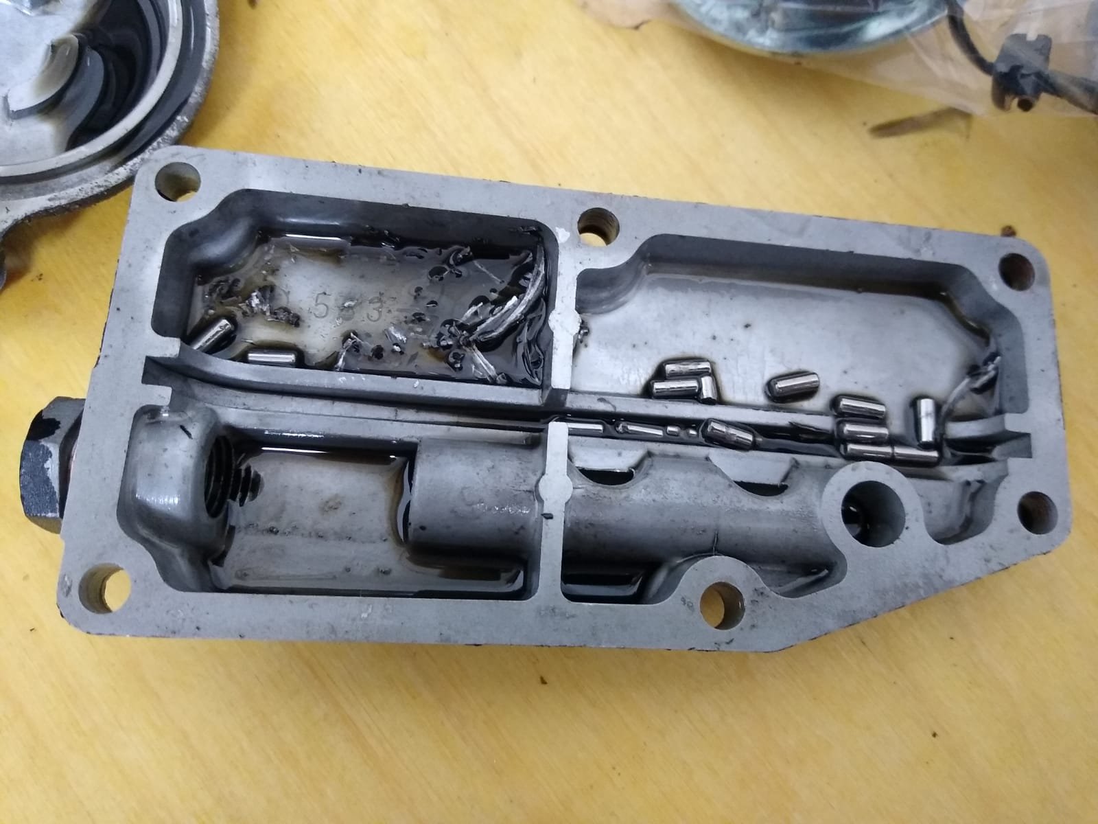

Habe den Motor gestern direkt noch aus dem Rahmen geholt und baue den heute auseinander.
Top-End (Nockenwelle, Ventile, Kolben, Zyinder, Steuerkette, ...) sieht gut aus.
Hatte zuerst Angst, dass die Stifte von dem Nadellager des Pleuels kommen.
Nachdem ich den rechten Seitendeckel aber runter hatte, habe ich gesehen, dass eine meiner Getriebewellen auf der Seite "in der Luft" hängt.
Sprich, dass das dortige Nadellager sich verkrümelt hatte...
Hat jemand einen Vorschlag wieso/woher sowas kommt?
Schlechtes Lager erwischt? Irgendwas zu hart/fest verbaut?
Mitleid ist ebenso willkommen! :?

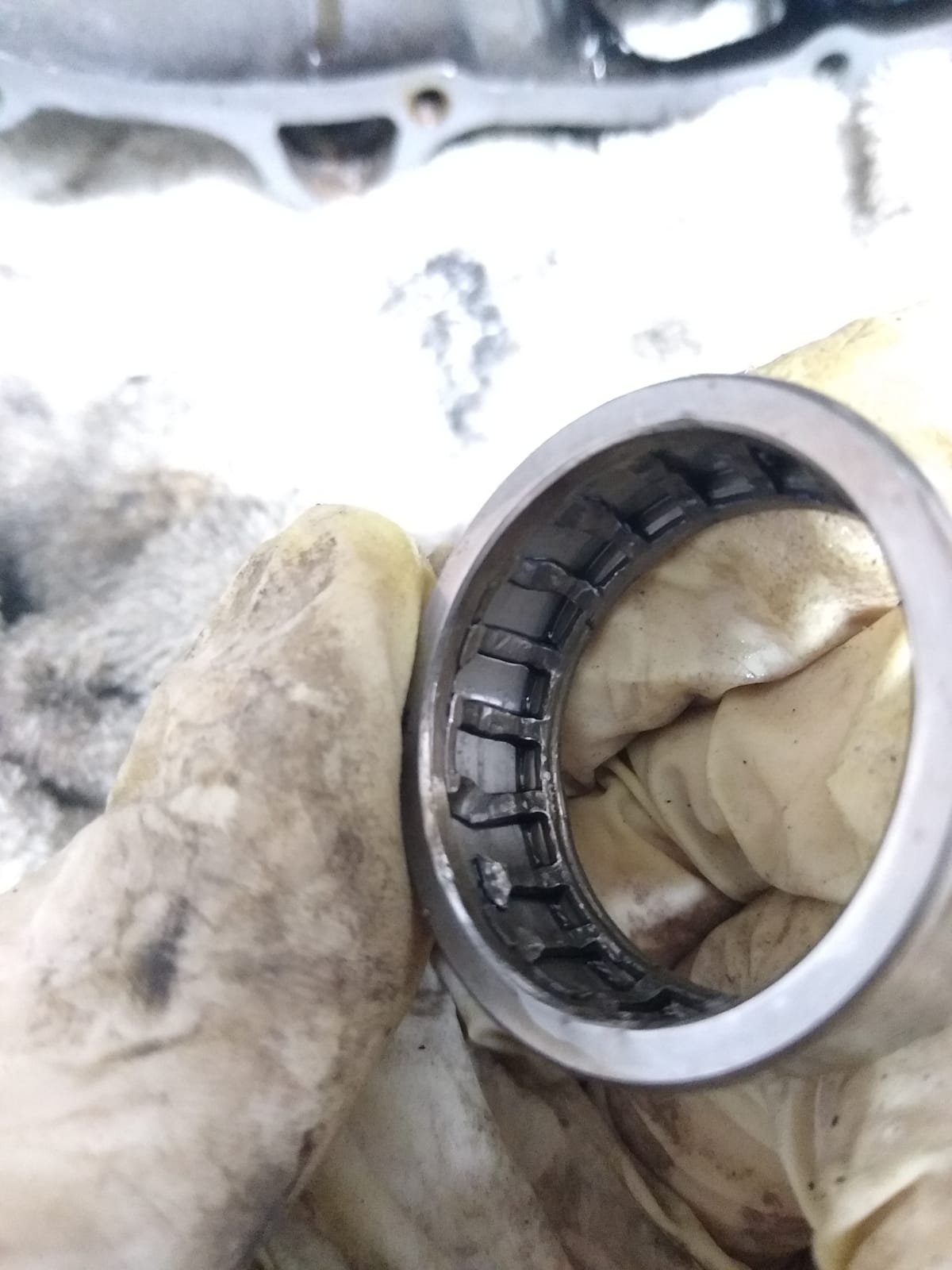

So sah der Außenring des Lagers aus ...

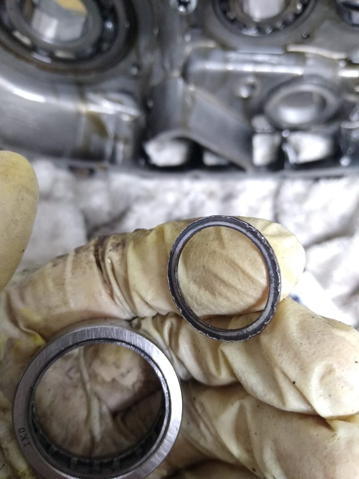

und das hier ist der klägliche rest der Innenrings?!
Ich kanns kaum glauben ...

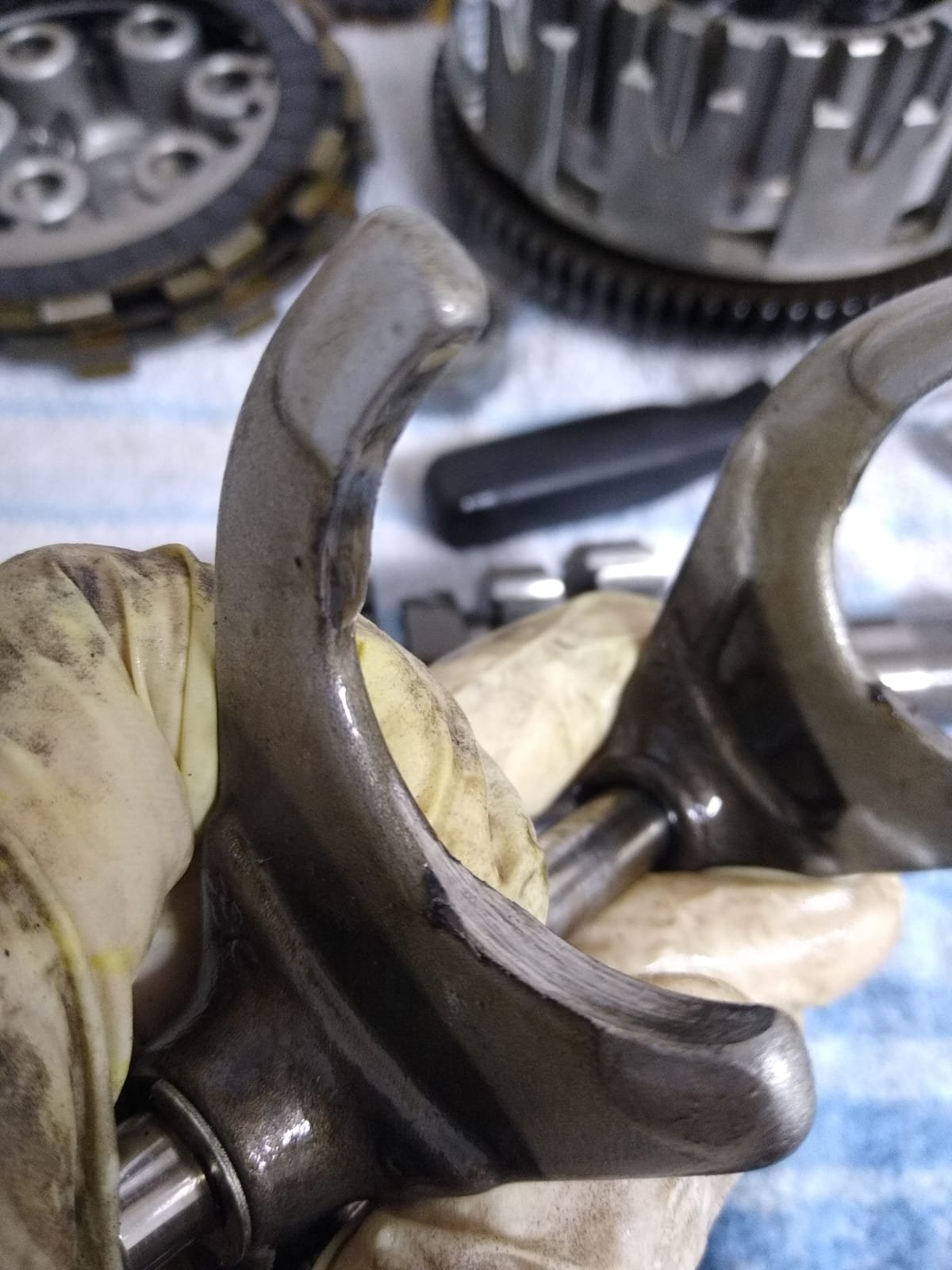

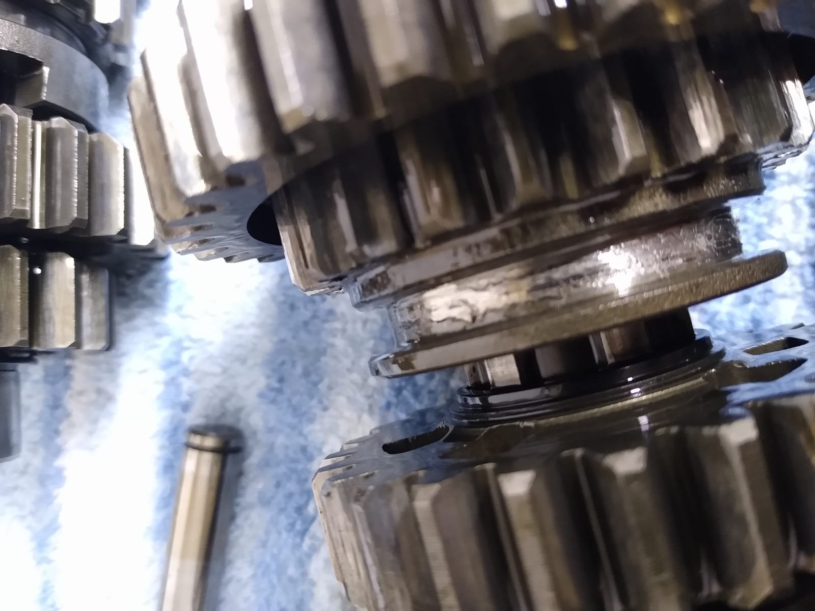

Leider haben die Laufflächen der "Getriebegreifer" (oder wie auch immer man die nennt) als auch die Laufflächen der Gegenstücke wohl angefangen zu fressen. Natürlich an genau der Welle wo sich das Nadellager verabschiedet hat.
Ich bin mir nicht sicher, ob ich die einfach etwas "glatt" drehen kann, oder ob hier neues Material gut wäre.
Was meint ihr, liebes Forum?

Ich glaube die Freßspuren an den Schaltgabeln und Getrieberädern sind ein Folgeschaden nachdem das Lager sich verabschiedet hat und die Welle einseitig nicht mehr geführt wurde.
Schaltgabel wechseln könnte reichen.
Warum das Lager in dutt gegangen ist kann ich auch nur raten. Z. B. Fremdkörper zwischen gekommen.

Diese Lager gehen meistens bei unsachgemäßem Zusammenbau des Motors kaputt. Der Innenring sitzt übrigens auf der Getriebewelle und ist mit einem Seegerring gesichert. Sofern derjenige, der den Motor zuletzt zerlegt hatte, nicht vergessen hat, den Innenring einzubauen. :lol: Auf Deinem Bild sieht man die Anlaufscheibe.
Beim Tausch des Lagers immer beide Lagerteile, also auch den Innenring wechseln. Den Seegerring gleich mit bestellen.
Ausserdem hast Du Glück: Das Angefressene sind NICHT die Laufflächen der Schaltgabeln. Diese laufen im Normalbetrieb nur beim Schalten, und da auch nur seitlich an, und an den Stellen sind sie -soweit ich das erkennen kann- noch einwandfrei.
