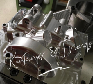

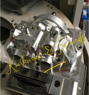

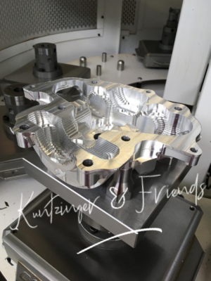

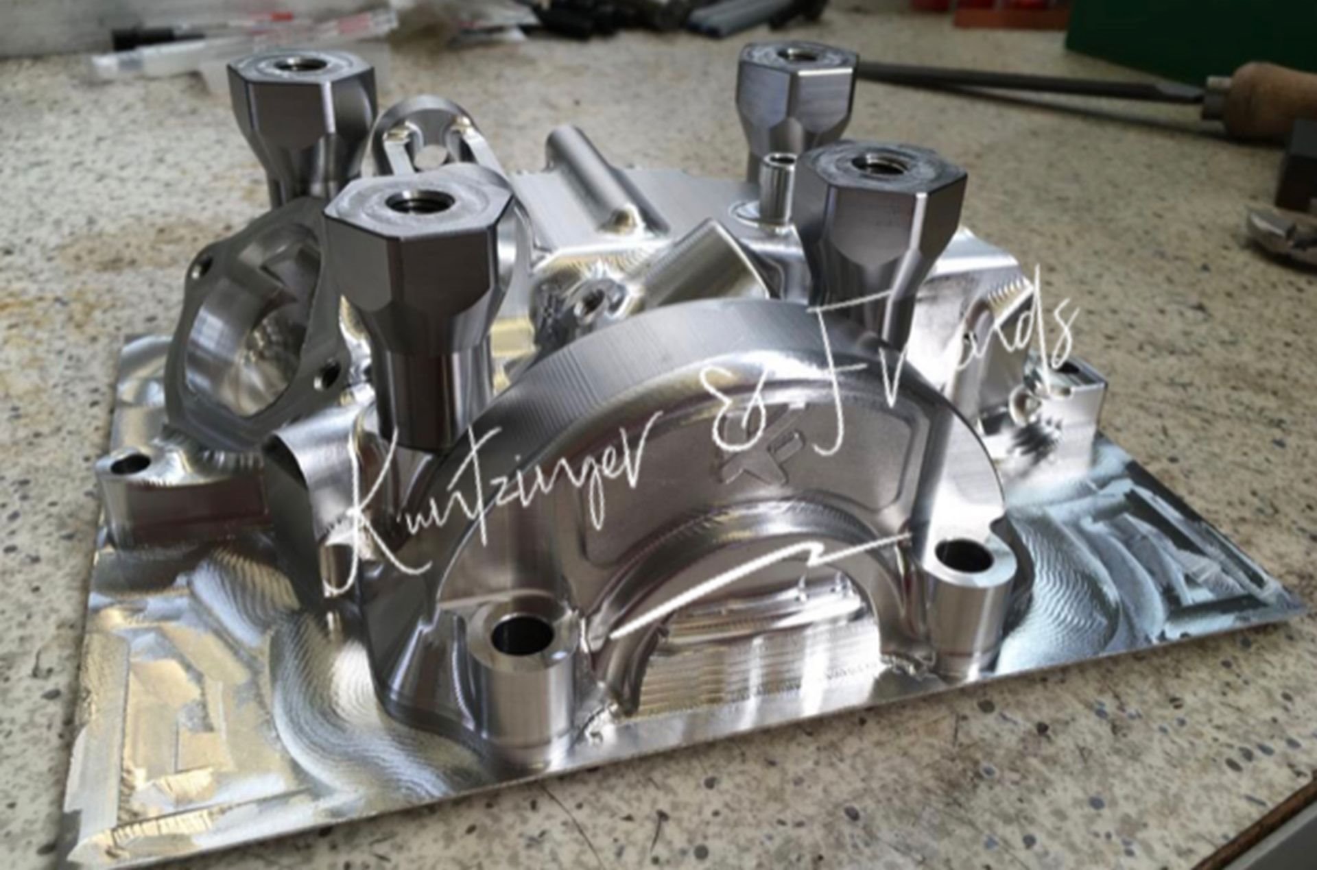

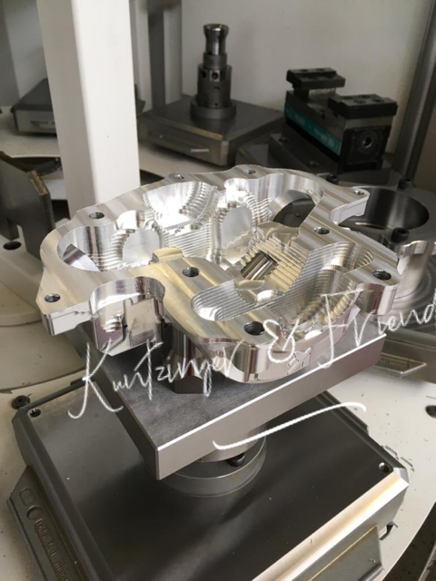

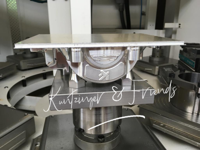

Aber gestern war´s soweit......Rockerbox erste Aufspannung .......schön zu sehen schon der zusätzliche Ölkanal zur Nockenwellenschmierung.
Jetzt gibt´ bald ne Hochzeit mit dem Zylinderkopf...sonst mache ich mir ja nichts aus solchen Festivitäten. Diesmal kann ich es kaum erwarten.
Gruß und Blues
Kuntzinger

heute: Drehzahlmesserwellenanschluss.......ich werde Ihn wohl nie benutzen aber egal, drin ist drin....

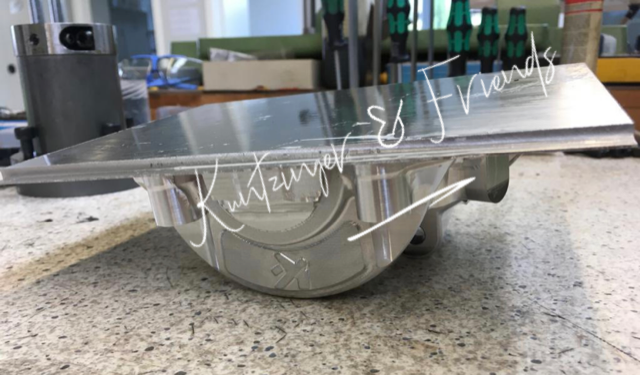

Spaß beiseite: Viele Kleinigkeiten wie die Frage: "Wie spannen wir denn die halbfertige neue Rockerbox für
das ausarbeiten der Innereien? Ist ja alles voller Radien!!! Fast alles....na dann also extra Aufnahmeböcke
anfertigen und das ganze auf Platte.....das dauert leider alles und bringt leider immer noch keine Action. Sorry.
Aber wieder ein kleiner, wichtiger Schritt und das wird schon.

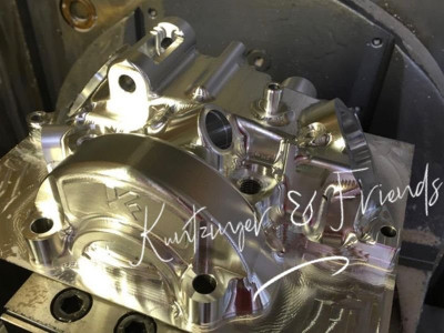

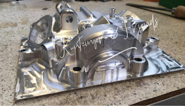

OK, das Mädel mit dem Schöllereis ist gerade durchgelaufen......es geht weiter!
Rockerbox innen groß ausgeräumt......das wars schon, weiternaschen.....ich will den Flattracker
verladen und morgen wieder an meiner Mutation zur "Kurvenpatrone" arbeiten.........wenn ich das
schadlos überlebe, dann geht's in den nächsten Wochen hier auch weiter
