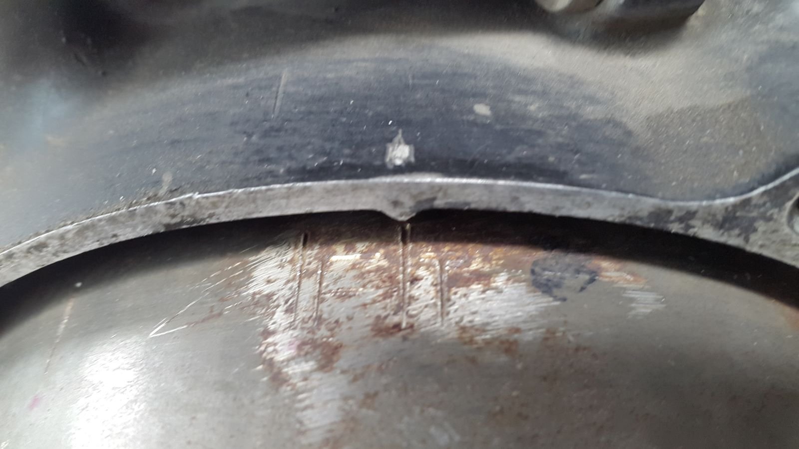

erst einmal zur Überprüfung der OT-Markierung: Die käuflichen OT Finder sind in erster Linie für 2-Takter mit zentraler Kerze gedacht und funktionieren bei SR/XT wegen dem schrägen Kerzenloch nicht. Besser ist eine alte Kerze die mit einem Messingdorn mit kugelige Spitze versehen wird - kanns gerade nicht besser beschreiben aber morgen ggf. ein Foto nachliefern. Dieser Gerätschaft wird ins Kerzenloch eingeschraubt und dann die KW einmal im Uhrzeigersinnn und einmal im Gegenuhrzeigersinn vorsichtig gedreht, bis der Kolbenboden am Messingbolzen anliegt. bei jeder dieser Endlagen wird die Markierung am Gehäuse auf das Polrad übertragen. OT liegt exakt in der Mitte zwischen diesen beiden Markierungen. Alternativ kann man die gleiche Vorgehensweise auch mit einer Gradscheibe durchführen.

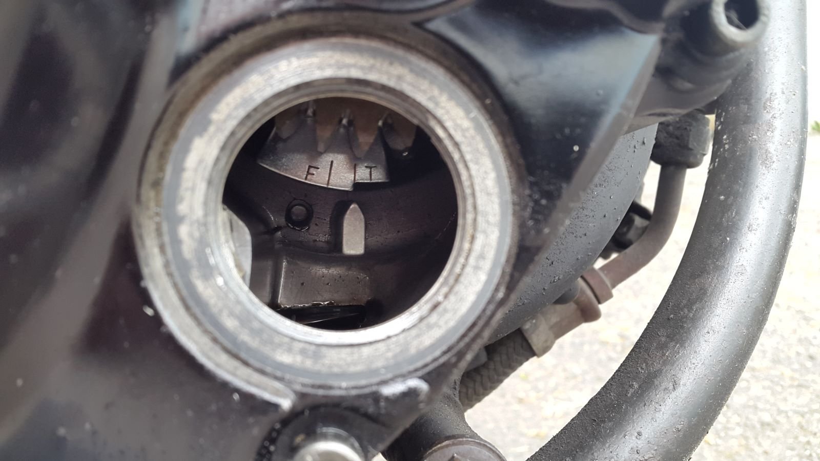

Was ist eigentlich mit dem Anzeiger für F und T hinter dem runden Schraubdeckelchen unterhalb des Unterbrechergehäuses?
Wäre der denn keine Hilfe für diesen speziellen Einstellungsfall?

Re: Zündung einstellen XT mit SR LIMA
Beitragvon Frank M » Sa Mai 15, 2021 9:42
nein

Beitragvon XTFRO » Sa Mai 15, 2021 10:13
Wenn es um den exakten oberen Totpunkt geht, und wenn anzunehmen ist, dass Yamaha die Markierungen rechts an der Kurbelwelle und links auf dem Polrad genau stimmig synchronisiert hat, wo liegt denn dann das Problem? Das würde mich jetzt ernsthaft interessieren! Ohne Flax!

Beitragvon Frank M » Sa Mai 15, 2021 10:28
um den richtigen OT zum Einstellen der Ventile zu finden reicht das Blechelchen rechts wohl aus, für eine Prüfung der Polradmarkierungen ist die Anzeige der aufgesteckten Blechfahne zu ungenau.

Beitragvon XTFRO » Sa Mai 15, 2021 10:40
Danke für die schnelle Rückmeldung! Zum Einstellen und Abblitzen der Zündung nutze ich natürlich auch die Markierungen auf dem Polrad! Von diesem Anzeiger rechts unten weiß ich praktisch nur, dass er existiert, hab dennoch im Vertrauen auf die japanische Gründlichkeit wohlwollend angenommen, dass er ebenfalls verlässlich genau wäre ...

Keine Raketenwissenschaft. Einfach am Polrad drehen und so den Kolben nach oben bringen, den Umkehrpunkt des Kolbens kannst Du dann mit einem Schraubendreher in der einen Hand und mit der anderen Hand am Polrad drehend sehr gut feststellen.
Das wäre mir zu ungenau, im oberen und unteren Totpunkt eines Kurbeltriebs sind Kolbengeschwindigkeit und -weg nahe Null. Da braucht es schon seeeeehr viel Gefühl den OT mit einem Schraubendreher zu ertasten. Da liegt man meines Erachtens schnell mal 2-3° daneben. Reicht wohl um die Totpunktmarkierung so auf die schnelle grob zu prüfen, aber nicht für die Grundeinstellung einer Zündung. Aber nur meine Meinung.
Hier nun mein Hilfsmittel zum Ermitteln des OT nnch der weiter oben beschriebenen Methode:
Überstand des Messingbolzens zum Gewinde sind 20 mm. Habe ich schon mehrfach zur Kontrolle von OT Markierung auf Limarotoren genutzt und kann die angebliche Ungenauigkeit der Japaner so nicht bestätigen - bisher haben die Originalmarkierungen immer akurat gepasst.
Ein anderer Fall war die Eigenbaulima für meinen E-Starterumbau - die hatte gar keine Markierung und ich habe diese mit der gleichen Methode erfolgreich neu erstellt.

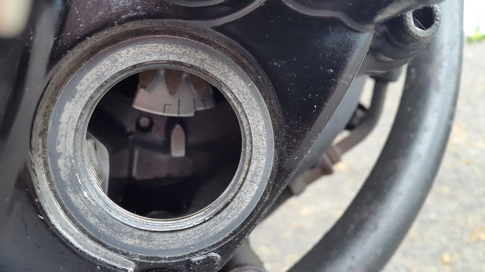

Beitragvon XTFRO » Sa Mai 15, 2021 17:15
Franks Einwand hat mir irgendwie keine Ruhe gelassen, sodass ich heute Nachmittag doch unbedingt mal nachprüfen musste, wie es bei meiner XT an diesen Punkten wohl konkret ausschauen mag!?
Was zu sehen war, hat meinen Glauben an das hohe Niveau japanischer Fertigung wieder hergestellt: die Markierungen für T und F stimmen so genau überein oben und unten wie es kaum besser sein könnte!
Vielleicht liegt es aber auch daran, dass am rechten Ende der Kurbelwelle meiner XT noch nie was auseinander geschraubt wurde, dieses Blechelchen dort unten somit noch original intakt, also völlig unverbogen geblieben ist ...
