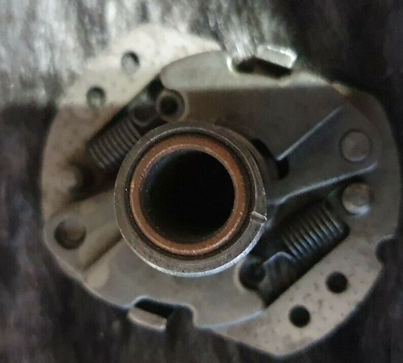

wie stellt ihr eigentlich fest, ob ein Fliehkrafatregler defekt oder nicht mehr nutzbar ist?
Habt ihr da Erfahrungen / Ideen?

1) Zündverstellung beim Abblitzen beobachten ob die tut was sie soll (Bereich und Gleichmäßigkeit). Die Werte für den Bereich stehen im Bucheli.
2) Ausbauen und begutachten: ziehen die Federn von Anfang an oder klappert das? ist die Pufferbeschichtung der Anschläge vorhanden? Verstellt das beim manuellen hantieren gleichmäßig oder hakelt da etwas? Sind die Anschläge weg, dann ist der Verstellbereich größer und eventuell klappert das schon bei niedrigen Drehzahlen.

Solange der Nocken noch nicht komplett riefig ist, einbauen und abblitzen.
Wenn nicht vorhanden leihen oder:
https://www.ebay.de/itm/Zundlicht-Pisto ... SwDn5bNhYp
Wenn der Unterbrecher nicht funkt (wenn doch Kondensator he) und die Einstellung des Unterbrechers stimmt (evtl wenn kratrig erneuern) muss der Motor dann bei F im Leerlauf zünden und bei steigeder Drehzahl Richtung 35° früh gehen. Ist es deutlich mehr so sind die Anschläge der Gewichte verschlissen. Manchmal hift Schrumpfschlauch um das zu korrigieren, aber das sollte dann öfters kontrolliert werden, weil der auch verschleißt.

Ich habe noch Fliehkraftregler rumliegen und würde gerne wissen, wie man das Teil selbst zuverlässig testen und beurteilen kann.
Die Federn kann man ja schlecht messen, den maximalen Öffnungswinkel aber schon...

Wir hatten die Idee, eine Art Prüfstand zu bauen, um ausgebaute Fliehkraftregler prüfen zu können. Also den Öffnungswinkel und somit die Anschlagpuffer gleich mit.
Hier das Teil zur Diskussion:

Ohne Dreh-Finger = 0°
Maximal = 10°
Der sollte also o.k. sein.
Jetzt fehlt noch eine Prüfidee zu den Federn...

Aber den Verstellwinkel sieht man beim Abblitzen auch....und man sieht, ob der ZZP zappelt und bei welcher Drehzahl die max. Frühzündung anliegt.
Ich weiß, das meine Kiste mit manuell eingestellter Zündung läuft, mit der Blitze kann ich direkt überprüfen ob der ZZP auch im Fahrzustand stimmt. Die Meßmethoden über Winkel und Federkraft am Versteller ist indirekt und mit größerem Fehler behaftet...drum bleib ich beim Bewährten...

Ich hab mir eine etwas aufwändigere Vorrichtung gebaut, die im Prinzip aber das Gleiche tut. Ich schweisse gelegentlich die Fliehgewichte an den Anschlagstellen mit Hartdraht auf, um den Verstellbereich zu verkleinern, meist für Doppelzündungs-Umbauten. Um dann die Schweisspunkte symmetrisch hin zu schleifen, brauch ich so eine Gradanzeige. Im Anblitzen ergeben sich dann meist etwas größere Winkel, vermutlich weils einen Unterschied macht ob man die Nocke dreht, oder die Gewichte spreizt..
