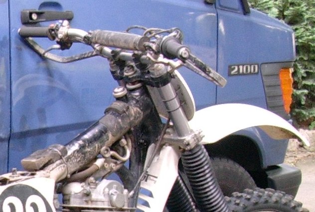

wurde früher wohl original an den Yamaha-Crossern so gemacht. Ich fand die durchgesteckten Drahtenden auf der Sichtseite nicht so schön, stören eben auch wenn man eine Startnummern-Folie aufkleben möchte. Und die O-Ringe zum Festspannen haben auch nicht das ewige Leben, reißt einer im Eifer des Gefechts ist gleich der ganze Deckel futsch.
Als Alternativlösung habe ich mir zwei kleine Bügel aus Alublech gebogen und mit Senkkopf-Popnieten senkrecht auf der Innenseite am Deckel befestigt. Über die Höhe der Bügel lässt sich der Abstand zur Gabelbrücke einstellen (Freigang Bowdenzüge/Kabel), den Abstand zueinander geben die Standrohre vor. Wird dann mit 4 Kabelbindern direkt an die Standrohre zwischen den Gabelbrücken gestrapst und funktioniert bei mir so zuverlässig seit Jahren an zwei Mopeds.

@Frank, deine Lösung scheint mir recht praktikabel. Und führt mich natürlich zum nächsten Problem, nämlich den Gaszügen. Du hast dir scheinbar einen Gasgriff von einer 600er angebaut, da laufen die Züge natürlich besser.
Hm, dann werd ich wohl was "basteln" müssen.

Beitragvon Frank M » Mo Mär 22, 2021 18:51
Gasgriff ist von einer XT600, passt incl. Zügen 1:1.
