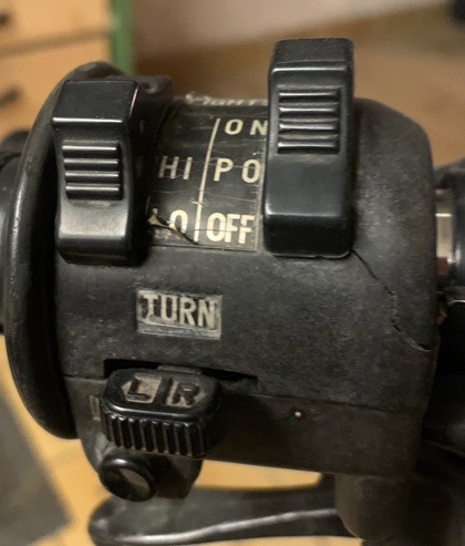

Hallo XT-Familie,
da mein linker Lenkerschalter nicht mehr schön aussieht möchte ich diesen aufhübschen.
Hat mir jemand einen Tipp wie ich das mit einfachen Mitteln machen kann?
Ich hab hier im Forum auch schon gelesen das das Gehäuse lackiert wurde.
Mit Silikonspray hab ich’s auch schon versucht aber das hält nur ne kurze Zeit.
Denke das ich den Riss auch irgendwie noch verkleben kann...
Was mir auffällt ist, dass der rechte Lenkerschalter eine glattere Oberfläche hat. Ich gehe davon aus das das Original so ist, oder welche Meinung habt ihr dazu?
Würde mich über eine rege Beteiligung sehr freuen.

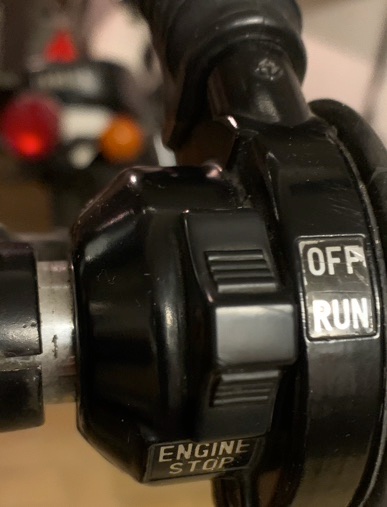

Rechts ist ein Alugehäuse. Das ist bei mir entlackt und poliert dran - ehrliches Material. Links ist es ein Kunststoff der aussieht als würde er Fasern enthalten. Ich schicke das ab und an mit „Sillycon“ auf. Die Aufkleber bekommt man bei KEDO. Allerdinx nicht in der Originalqualität...

der rechte Schalter ist aus Alu und ist lackiert.
Ich nehme für die Kunststoffteile auch Silikonspray oder Kunstoffpflegemittel (wie das genau heißt weiß ich grad nicht).
Zum Schwärzen sollte Stoßstangenschwarz gut gehen.

Auch glaube ich dass die neuen Schalter nicht mehr diesselbe Qualität sind bezüglich des verwendeten Kunststoffes. Dieser ist sehr hart, weswegen er schnell bricht (siehe Riss), aber ansonsten gut mechanisch zu bearbeiten ist.
Was ich machen würde (und auch schon gemacht habe):
- Schalter komplett zerlegen
- Reinigen (Bremsenreiniger)
- Riss kleben
- Dann mit 400er Schleifpapier die groben Unebenheiten glätten
- Danach mit 800er ==> Manchmal ist da so ein komischer Belag drauf, der damit weg geht
- Dann mit Polierpaste (Autosol) polieren und wenns richtig glänzen soll noch mit Lackpolitur
- Neue Aufkleber von Kedo
Kann man per Hand oder mit Dremel und Polieraufsätzen machen. Bei Letzterem Aufpassen, niedrige Geschwindigkeit, das sonst evtl. das Plastik schmilzt.
Ich habe bereits zwei total verratzte Schalter so aufbereitet. Sehen aus wie neu. So ne Fleißaufgabe macht Spass, wenn dann das Ergebnis stimmt

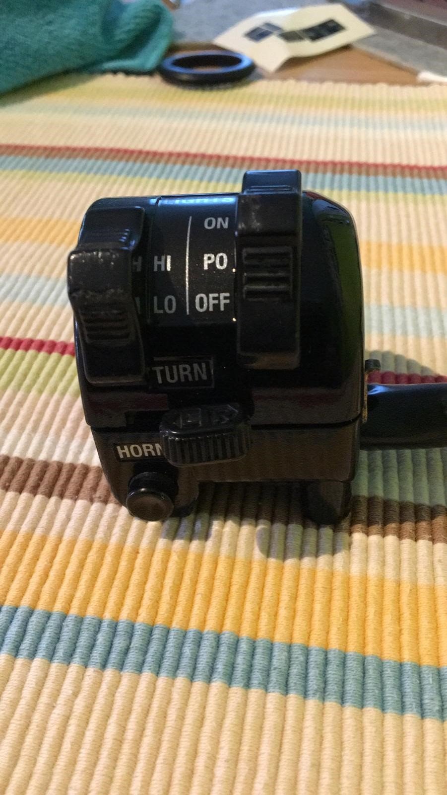

Ich hab´s fast so gemacht wie Schlork. Nur halt für das Model 250]
Erst aufgeschraubt, dann in Ultraschallbad gelegt auch Stecker und Anschlüsse. Anschließend schön trocken gepustet mit Pressluft. Dann das Innenleben raus "Dank der Hilfe dieses Forums sogar wieder zusammen bekommen"
Gehäuse angeschliffen, mit 2K Lack lackiert, und Kedo Beschriftung drauf.
Die Anschlüsse noch mal mit Kontaktreiniger gesäubert.
Grüße, Dirk
Grüße, Dirk

@schlork, Wow was für eine Beschreibung.
Vielen Dank für die guten Vorschläge.
Ich werde es mal so angehen wie schlork es beschrieben hat.
Werner
