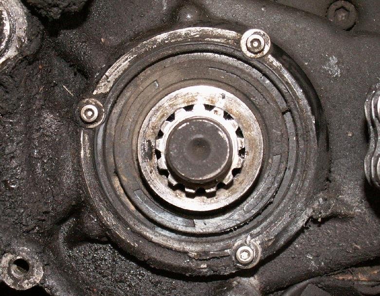

Ich hab das damals so gelöst, und das ist immer noch so drin, und dicht:
