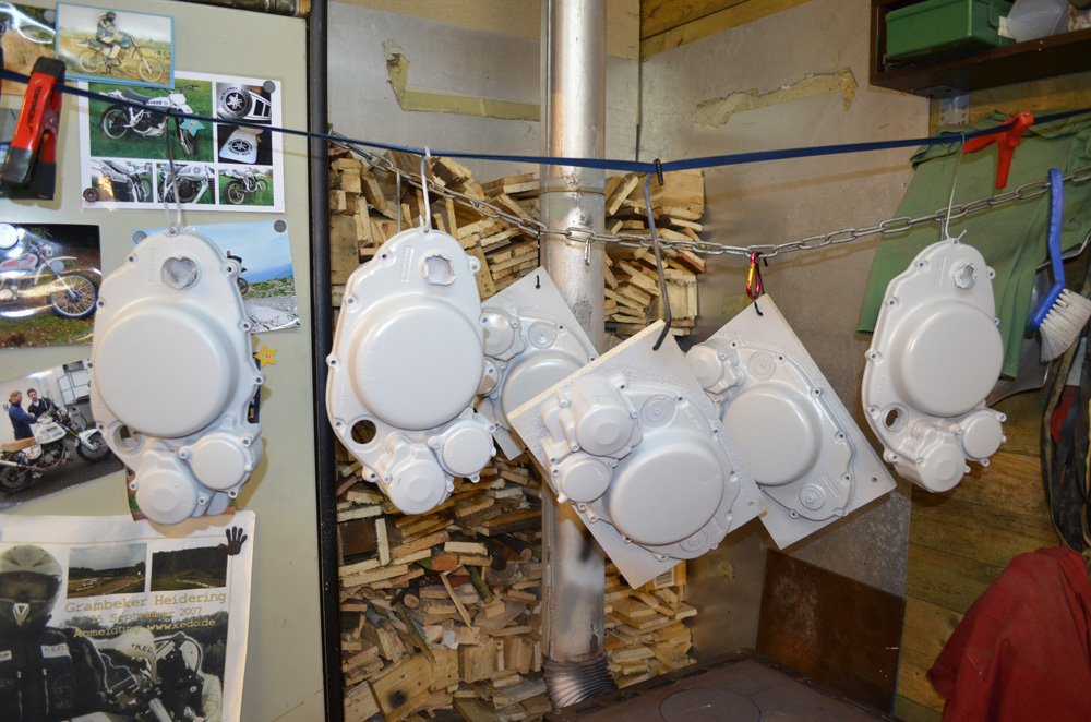

Hi Tom,
ich war ja noch nie bei Dir zu Hause, aber wie weit wohnst Du denn vom Salzwasser weg?
Wenn ich den Deckel auf dem Bild anschaue ist das schon verwunderlich. Ich bin weit weg davon ein Lackexperte zu sein und meine Deckel verlieren den Spraydosen- oder Streichlack meist nach zwei drei Jahren beim frühjährlichen Reinigen in großen Fetzen, aber solche Ausblühungen hatte ich in der Güte noch nie.
Erinnert mich an die winterlichen Salzausblühingen aus früheren Zeiten, als ich die Kisten regelmäßig durch winterliche Straßen prügelte...
lackieren Kupplungsdeckel

@Ralle ... mit den pulverbeschichteten Deckel gibt es keine Probleme, nur mit den lackierten!
@Hudriwudri ... die RH Lacke von KEDO sind auch keine Sprühdosenlacke. Das ist ne Flasche Lack und ne Flasche Härter ... also 2K.
Ich beschäftige mich mal mit Passivierungswashprimer ... oder ich lasse alle Deckel pulvern
@Fabi ... Kräusellack .... brrrr ... suchst Du Streit
@Mambu ... nee, hier im Osten von Hamburg hat die Elbe kein Salz mehr, das kann es nicht sein. Ich tippe ja eher auf Luftfeuchtigkeit

Hi Tom,@Ralle ... mit den pulverbeschichteten Deckel gibt es keine Probleme, nur mit den lackierten!
Ich beschäftige mich mal mit Passivierungswashprimer ... oder ich lasse alle Deckel pulvern![]()
@Fabi ... Kräusellack .... brrrr ... suchst Du Streit![]()
Danke Euch zunächst mal für Eure Tipps ...
Ja ok...dann lass sie einfach pulvern und du hast mit dem Deckel ein Leben lang Ruhe ...ist im am Ende auch nicht viel teurer, sieht von allen möglichen Metoden am besten aus und schont die Nerven
