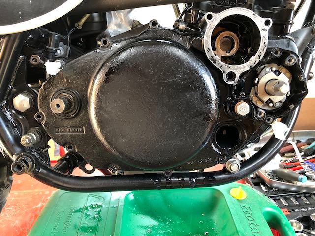

hatte alle Motordeckel mit Ameisensäure entlackt ausser den Kupplungsdeckel da er aus Magnesium ist.
Der wurde abgebeizt.
Danach sind die Deckel gereinigt worden und neu lackiert mit RH Motorradlacke "2K Motorlack schwarz matt"
Alle Deckel sahen einwandfrei aus und der Lack hält auch sehr gut
Nur der Kupplungsdeckel aus Magnesium macht Probleme.
Muss man diesen Deckel speziell grundieren oder sonst irgendwas machen.

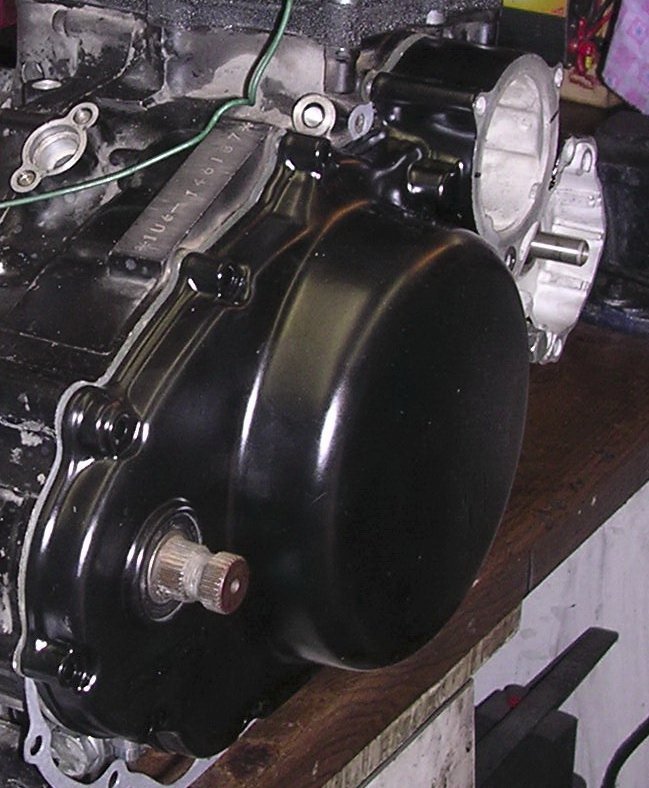

Diesen Deckel habe ich schon ein paar mal pulvern lassen. Dazu müssen die beiden Wedis raus und danach neu.
Das Ergebnis war jedes mal überzeugend und nachhaltig.
Der Lack ist auch dick genug um die allseits bekannten Durchschabungen beim Kick zu vermeiden.

Pulvern ist sicherlich die optimale Lösung. Alternative wäre die Grundierung von R.H. Lacke http://www.motorradlack.de/ und danach den Motorlack derselben Marke. Soll funktionieren, habs aber selber noch nicht probiert
@rei97 der ansonsten gute 1K Lack den du immer empfiehlst, zeigt nach einiger Zeit aber nur am Kupplungsdeckel auch leichte Veränderungen, allerdings nicht besonders schlimm.
